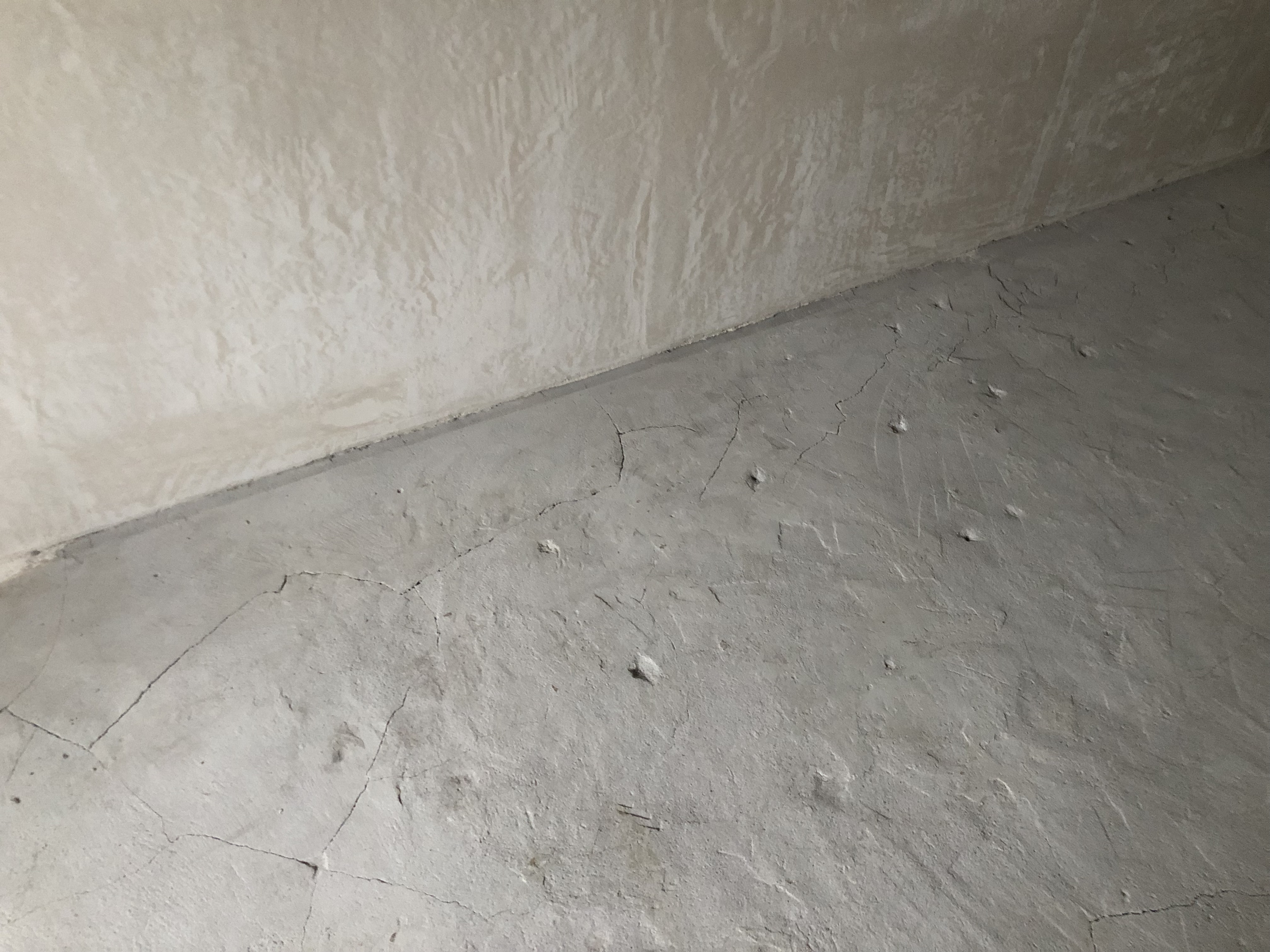

Татьянка написал 13.03.2026 в 17:50
Какой то состав литьевого типа
Не надо если ровная 2мм под рейкой 2метра. Просто положить ламинат на подложку.

Дымчатый написал 13.03.2026 в 17:53
Татьянка, что-то типа ЭТОГО
Ни в коем случае. Это дорогой состав для анкеровки, и встает он через 10 минут.
Мазать на трещины смысл нулевой - треснет, где была трещина.
Если надо ровнять плоскость - наливной пол, и проще - по маякам, и если треснет по трещинам потом - ламинату это не важно.
А трещины разделывают и заливают жидкой эпоксидкой. Это нужно, если "льдины" шатаются. Но если их слишком много - трещин - уж слишком много работы и смысла нет.
Под линолеум нужно ровное гладкое основание, под ламинат нужно ровное но гладкое не нужно. Ламинат проще на то, что вы описали.

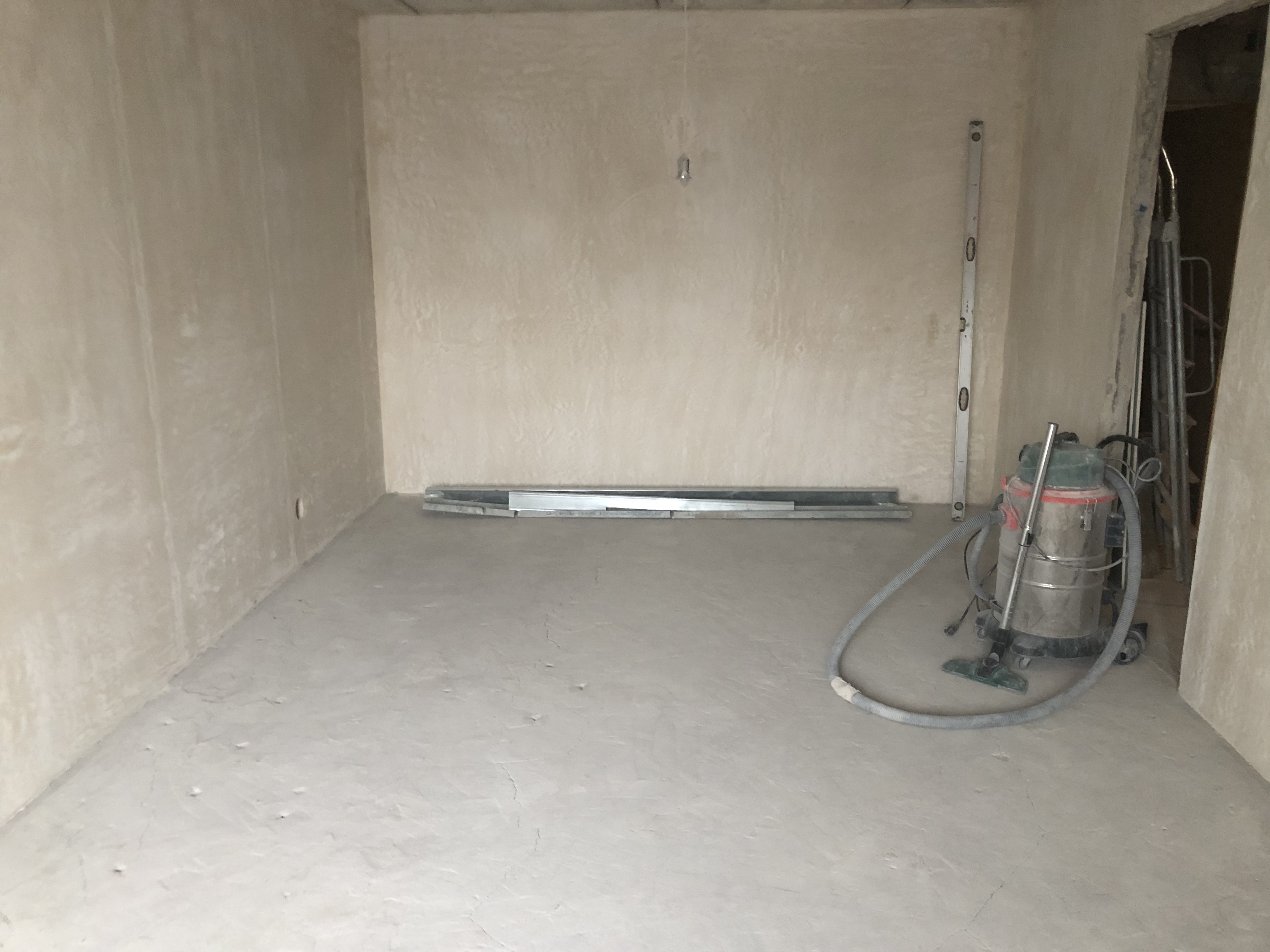

BV,  ну там, конечно, не 2 мм далеко, а до 5-7мм Но сделаем. Она по углам и к стенам выше, в середине ямой, но очень легко стачивается. Муж уже частично убрал в углах.
На ровнитель сверху сейчас решили ни на материал, ни на работу не тратиться. Будут силы и деньги, потом сделаем с перекрытия нормально уже.

13.03.2026 в 19:02:01
Мастера, а такая Стрим рем
Чтоб не мазать, а залить. Там просто некоторые щели прямо щели, не трещинки.

Татьянка написал 13.03.2026 в 18:54
Вполне вариант сточить.
Можно потом прогрунтовать и жидким тонкослойным наливным правилом 1-1.5метра на сдир протянуть - убрать ямки, если большие, скажем 30 см в длину. Мелкие 5 см пофиг. Правилом тянуть в двух перпендикулярных направлениях, чтоб стиральную доску не получить.
Материала уйдет немного. Ваш муж сам сможет сделать.

Татьянка написал 13.03.2026 в 19:02
Мастера, а такая Стрим рем Чтоб не мазать, а залить. Там просто некоторые щели прямо щели, не .....
Нет. Он от 10мм и более

16.03.2026 в 20:57:58
3CDF073C-DC43-4664-934A-E48D80F0B8D62A6F9ED1-A242-4245-9717-B2EFD9608791
Стяжка, как выяснилось, совсем рыхлая ((((. Я ее теперь называю «земляной пол».
Вопрос такой. Если яму в центре залить жидким не по инструкции с большим количеством воды ровнителем, то какой негативный сценарий?
Как будто бы сделать хуже невозможно ?
