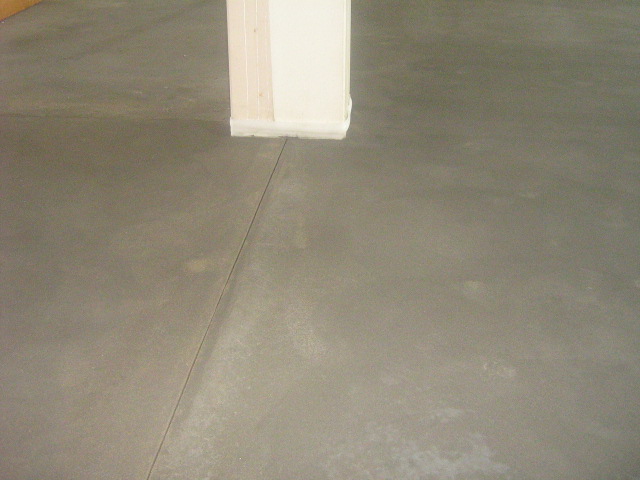

Добрый вечер подскажите что сделать с стяжке в новостройке, если по ней есть трещины шириной до 10 мм. но по метру длиной и очень много мелких трещин до 5 мм. Спасибо
