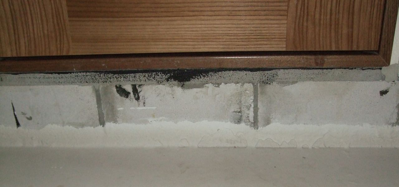

подскажите правильно ли я понял технологию стяжки? имею сделал пол (стяжку на кухне) 1,5 месяца назад, скоро буду делать в коридоре. . на кухне делал контактную стяжку, по периметру стен ничего не клал. в коридоре буду делать так же.надо на стыке кухонной и коридорной стяжек демферную ленту положить или нет?

вы неправильно поняли "технологию" стяжки)))))
  • "Технология" оперирует понятием "деформационный шов". Как обеспечить этот шов, демпферной лентой или другими способами - дело пятое.
    Итак, Вам надо определиться, делать или не делать деформационный шов.
    Это будет сделать просто.
    ... Упрощённо, деф. швы делают в двух случаях.
    1) когда предполагаются деформации при эксплуатации, например, при землетрясении (утрирую) чтобы не полопалось как попало вместе с паркетом, а треснуло там где надо - там где уже заранее положен (утрирую) резиновый коврик. В этом случае после высыхания стяжки шов заполняется эластичным герметиком.
    2) когда предполагаются деформации во время изготовления стяжки. У цемента есть свойство - трескаться при высыхании, и если к стяжкам поставлены повышенные требования, то в смету сразу закладывается "ремонт трещин". Чтобы трещины было легче ремонтировать, их сразу делают искуственно, прямыми и широкими - в виде деф швов. После высыхания стяжки такие швы заделывают жёсткими цементными смесями -чтобы больше никогда не треснуло)))
    Предположим, что Вы уже умеете делать стяжку которая не трескается при высыхании, предположим что землетрясений не предвидится, и тогда у меня возникает короткий вопрос:
    Анафига?

KCU, Утрируя об землетрясениях, тов. Грэй скорее всего подразумевал в первую очередь различные сезонные температуры стяжки, которые всё же имеют место быть в жилых помещениях и которые гораздо чаще являются причиной в рассмотрении применимости швов для каждого отдельного случая.
Что касается нормативов , СНиП действительно предпологает укладку демпферной ленты по периметру стяжки в жилых многоквартирных сданиях , и основной функционал этой ленты - защита от передачи звуковых колебаний на стены . На практике же, при высыхании ЦПС сжимается и образуется естественный зазор между стенами и стяжкой. И если никаких тёплых полов и пр. в стяжке не предпологается, этого зазора вполне достаточно и для звукоизоляции , и для линейных температурных расширений стяжки в условиях квартиры.Отсуда Вам ответ: сделаете-не помешает. Не сделаете -страшного ничего не произойдет.
Что касается стыка кухня/коридор, тут в первую очередь нужно отталкиваться от конструкции стыковки этих помещений и предпологаемого чистового покрытия полов этих помещений.
Если покрытия обеих комнат не требуют жесткого основания /линолеум, ламинат и пр/- заморачиваться не стоит.
Если стык предпологается в в дверном проёме жби изделия и хотябы одно из покрытий требует жесткого основания /кафельная плитка, керамогранит../ - лучше в месте стыка /20 мм. от стены , где будет дверная коробка/ поставить вместо "маяка " ,например, пластиковую панель. Которую можно будет убрать по высыханию стяжки и заполнить полость,например, силиконовым герметиком. Можно "замуровать" и демпферную ленту .. Дело весьма художественное и дело вкуса...
Если покрытие будет требующим жесткого основания , одним и тем же для обеих комнат./ одинаковая кафельная плитка/, А совмещение температурного шва стяжки и шва кафельной плитки вы не рассматриваете, лучше стяжку армировать а примыкания к стенам уложить демпферную ленту /чтобы было стяжке куда "гулять"..
Вощим надо плясать от конкретной ситуации. И привёл я Вам варианты "по хорошему бы - надо так ". Бытовые эксплуатационные нагрузки многое прощают...

имелось в виду следующее: при заливке коридора нужна демферная лента которая будет разделять кухонную готовую стяжку от заливаемой коридорной? шов находится в дверном проеме и там будет порожек который скроет стык двух линоллиумов

стык в дверном проеме, покрытие линолиум. в месте стыка будет порог. класть ленту или прям так можно заливать? или разделить пластиково панелью, потом ее вытащить и заделать составом стяжки или герметиком?

KCU, Если линолеум в обеих комнатах - заливать так
KCU, я понял что между кухней и коридором.
KCU написал :
Сделайте именно так, раз уж сильно хочется... поставьте пластиковую панель, потом выньте, а когда стяжка застынет - заделайте шов "составом стяжки") . Герметик там нафиг не нужен, хотя бы потому что когда крепить порожек будете - куда дюбеля вставлять, в герметик что ли? или в край стяжки рядом со швом - тоже попадос будет полный.
