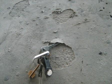

violleta написал : Я прогрунтовала её два раза Тифгрунтом,но все равно сыпется и пылит
Их не просто грунтовать приходится, а буквально ПРОЛИВАТЬ. Тифгрунтом не пробовал, а ПВА с водой (соотношение 1 часть ПВА на 4 части воды (если "жадно", то воды можно и больше)) приходилось. Грунтовать надо до тех пор, пока не перестанет пылить. Отмечу,что всё это не совсем по-строительному, но жить и что-то делать будет можно. Сейчас появились разные полимеры вроде "каменьсхвата", но всё это не "бюджетный вариант".

violleta написал : но все равно сыпется и пылит. Хочу положить линолеум,но сначала заделать неровности
Анд написал : буквально ПРОЛИВАТЬ
+1 именно надо развести грунт (если говорить за ГГП) или как описали, с ПВА. перепады можно не заливать а протянуть, тойже наливайкой. после грунтовки размешать не большое кол-во, вылить в ямки и разровнять правилом или широким шпателем.

gans gr написал : тойже наливайкой.
Какой именно,а нельзя ли цементом или клеем для бассейна?

violleta написал : нельзя ли цементом
наливайка позволяет делать тонкие слои (2-3 мм), при использовании цементно-песчанной смеси минимальная толщина - 3-4 см

violleta написал : акой именно,а нельзя ли цементом или клеем для бассейна?
ответили.
koris написал : Сообщение от violleta
нельзя ли цементомналивайка позволяет делать тонкие слои (2-3 мм), при использовании цементно-песчанной смеси минимальная толщина - 3-4 см
в принципе работают и плиточными клеями, но они очень отличаются от наливаек и стяжек. принцип совсем другой, они липкие (т.к. клей), задача их держать плитку. если сравнивать их с ЦПС или наливайкой то они более "мягкие" и крошаться.
