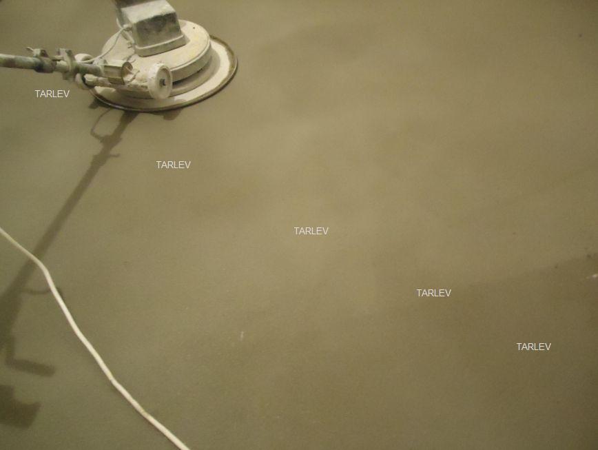

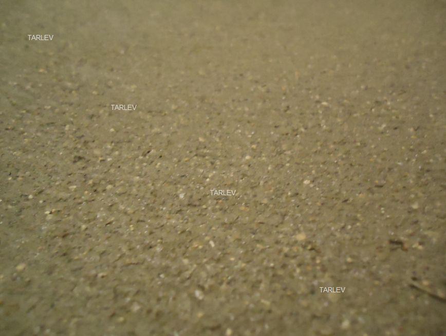

артур липецк написал : про полусухую стяжку вопрос - в квартире новой строители уже сделали стяжку - полусухая ( видно по разлому - стяжку пришлось выкинуть для мотажа ТП ) , идеально ровная была стяжка , следов шлифования не наблюдалось , не пойму - что за технология ?? либо шлифовалась с пылесосом , поверхность не заглажена до зеркала , но такое ощущение что песчинки шлифованные ... фантастика ???
Для кого фантастика а для кого нет. Фракция песка значит хорошая применялась. Фото одного и того же участка стяжки.

TARLEV написал : Фото одного и того же участка стяжки.
значит шлифовалась ??? но ровность - идеальная , и бугров , ни ям !!! сколько может стоить процесс шлифовки ?? и на сухую я так понимаю ??

27.02.2011 в 23:47:41
артур липецк написал : значит шлифовалась ???
Я что внук Ванги?
артур липецк написал : и на сухую я так понимаю ??
Нет конечно, через 15-20 минут после укладки стяжки.
