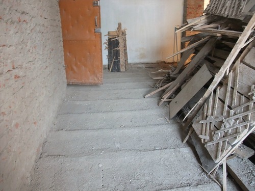

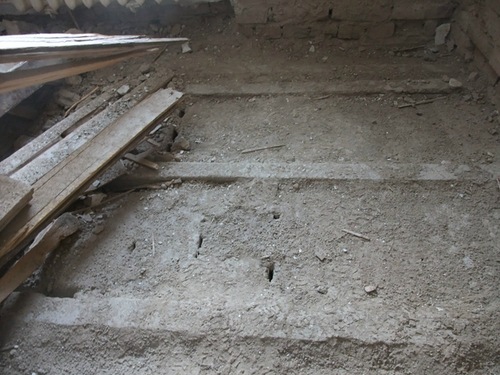

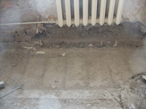

Здравствуйте, прошу совета специалистов. Дом "сталинка" 1956 года. Перекрытия - железобетонные П-образные. Плиты перекрытия заполнены пустотелыми блоками, хотя и довольно тяжелыми (на фото). Дом находится возле трамвайных путей. Изначально пол был деревянным. Строители, работающие с нами, впервые видят такую комбинацию. Обычно такие перекрытия заполнены шлаком. Собственно, возник вопрос о типе стяжки для снижения нагрузки на перекрытия. Конечно, рассчитывать нагрузку на перекрытия вряд ли будет возможно. Думается, перекрытия утяжелили для снижения вибрации от трамвая. И если их разгрузить, то результат непредсказуем. Кстати, многие соседи делали ремонт и блоки не убирали.
Пока варианты такие: 1) убрать все блоки, засыпать керамзитом, далее стяжка ЦПС. 2) убрать блоки, заполнить ватой, далее пенопласт, и стяжка. 3) ничего не убирать, уложить шуманет, пенопласт и поверх него стяжку.
Прошу совета, какой вариант считаете более правильным.

05.02.2012 в 18:51:16
aldinus, как Вам сухой вариант - ничего не убирать, керамзитом вывести горизонт, а сверху - КНАУФовский пол или фанера 12-15 в два слоя с перехлестом? Стяжкой Вы от трамвайного грохота все равно не избавитесь - лишние затраты, опять же - лишняя нагрузка не перекрытие :)
05.02.2012 в 19:45:04
IrkAnt Признаться, не задумывался. Но в этом случае эффект "барабана" не усилится? Придирчивы мы с супругой к шумо - (звуко-) изоляции. Стяжка ведь не задумывается как панацея от трамвайного шума, а основание для плитки/паркета. В любом случае, спасибо за идею. Обязательно переговорю со строителями.
