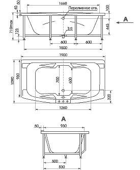

koris, ванна какая? и как будет экран организован? на ногах будет стоять .или тумбы или каркасс?

витаон написал : ванна какая?
дописал в сообщении... экран - штатный

koris написал : дописал в сообщении... экран - штатный
ванну не нашёл.что это акрил

витаон написал : что это акрил
наверное - да, я её живьём не видел
витаон написал : ванну не нашёл
фото ценника вставил

koris написал : я её живьём не видел
http://showersmarket.ru/vanna_senator.html

koris,ну если акрил. то там каркасс. он всё равыно по любым инструкциям для акриловых ванн. служит только для выравнивания ванн. и его несущей мощи мало. всегда подкладываю кирпичи . площадь контакта большая не продавит. ежели просто каркасс то подноги куски плитки.или сплощняком плитка под ней

витаон написал : по любым инструкциям для акриловых ванн. служит только для выравнивания ванн. и его несущей мощи мало. всегда подкладываю кирпичи .
ни разу не читал в инструкции для ванн про кирпичи.....:) Напрасно ты говоришь, каркас несущий, там штук шесть ножек, но объем полтонны - так что стяжку всё равно надо серьезную делать.

витаон написал : всегда подкладываю кирпичи
куда??? там на подиуме - плитка будет лежать
витаон написал : и его несущей мощи мало.
almeca написал : так что стяжку всё равно надо серьезную делать.
3 см - это достаточно серьёзно? (без сетки :o) особенно, если учесть, что под этой стяжкой - примерно 9 см практически керамзитобетона :)

koris написал : куда??? там на подиуме - плитка будет лежать
ну и че экран то закрыт. почитай мануалы к ваннам там прямо прописано только для предварительной установки
