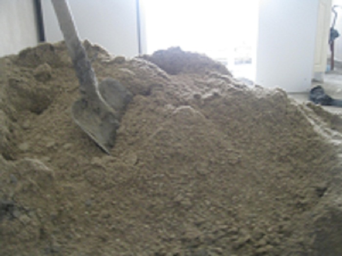

ionchik написал : да. скажу вам более, только не смейтесь, я его ещё сушил и сеял, а это около/более 4 тонн
А чего смеяться? У нас песок просеивают (называется отсев) в фабричных условиях. И то галька крупная попадается.
ionchik написал : жидкая, уже второй год стоит.............полёт нормальный(если что, могу с фоторужья)
Если песок хороший, тоже считаю, что трещин не будет.
ionchik написал : мешал 1/3 по массе с ПЦ И500 воды где-то 0.7-0.8 от массы цемента
Понял теперь, что цемента по больше у вас:) У меня стяжка тёмно-серая.

Это надо постоянно работать с разным песком. Я, с набранным в ближайшем овраге, делать стяжку не буду. Использую только речной просеянный песок. Пропорция 1:4 или 1:3.5. Измеряется лопатой.

Пока нашёл только один, в канистре типа Hand made. Химию подобного вида боязно добавлять в раствор. У нас народ не сильно то заморачивается с лентами и пластификаторами и тому подобными вещами, поэтому их в магазины и не привозят. Понял, что к ремонту нужно было готовиться за месяц до того как. Искать\везти с Донецка керамзит и всё остальное, кроме песка и цемента.
За Байкалом написал : Использую только речной просеянный песок. Пропорция 1:4 или 1:3.5.
Часто работать по стяжке не выходит. Из последнего: песок 2т после установщиков заборов (вроде нормальный не карьерный) и цемент Хайдельберг Амвроиевка. Пропорция 1:4. Трещины в 1мм пошли через час после заливки. Раствор замешенный "жидковато" через пару-тройку минут уже не вытянуть из ведра. Я так понял (из нета) что они туда кроме 30 % шлака добавляют ещё и гипс. Поменяли песок и цемент - нормально. Потом привозят опять этот Х... Мешаем 1:3 - жить и работать уже можно (перемешивая раствор повторно через 5 минут).
За Байкалом написал : Измеряется лопатой.
