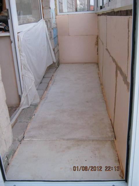

almeca написал : Нельзя так девушкам отвечать!:) Марго, пленка необязательна
В педагогических целях, имхо стоит обратить внимание человека на функцию поиск. Иначе, из-за многократного дублирования инфы FAQ перерос в ср@льню.
А плёнка таки обязательна. Только не на песок а на ППС. Иначе вода из стяжки к соседям убежит а сама стяжка полопается аки земля в засуху.

витаон написал : следуя этой логике. защищается только стяжка.
..совершенно верно!
витаон написал : а на самом деле эта защита от паров из помещения а не снаружи. и защищается утеплитель а не стяжка как раз.
Совсем не важно с какой стороны идет пар ..важно дать ему преграду

margo213 написал : уже заместо шифера по периметру уложила.. все дырки законопатила.. Пенопласт (наследство с советских времен) на пол уже вырезан
А Вы уверены, что пенопласт из советских времён соответствует требованиям к прочности основания для сооружения стяжки?

Aksndr написал : из-за многократного дублирования инфы FAQ перерос в ср@льню.
и не только из-за дублирования )))
Aksndr написал : А плёнка таки обязательна. Только не на песок а на ППС. Иначе вода из стяжки к соседям убежит а сама стяжка полопается аки земля в засуху.
а не надо жидко делать )))

Aksndr написал : А Вы уверены, что пенопласт из советских времён соответствует требованиям к прочности основания для сооружения стяжки?
Да уверена.. плотность 140..

Пол к заливке подготовлен.. сетка куплена с ячейкой 10 см..

margo213 написал : сетка куплена с ячейкой
сетку не просто сверху кинуть. а на подложки. она не внизу должна лежать а в толще стяжки
