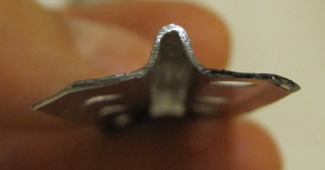

Всем доброго времени суток! Товарищи, есть вопросы по правильной установке маяков. Поделитесь опытом, пож-ста =) Куплены такие вот маячные рейки высотой 6мм (вид сбоку - профиль)
...ассиметричный
Стяжка будет заливаться под ламинат. Комната примерно 4,1х3,2м. Верхний уровень чернового пола определен и жёстко зафиксирован - т.е. выше определённой отметки поднимать очень не желательно с учётом высоты всего "пирога". Собирался ставить эти рейки на регулировочные винты, которые уже установлены. Так вот, с учётом того, что шляпки винтов садятся вглубь профиля, получается, что высота от шляпки до уровня пола - 4 мм. Соответственно, выставил по лазеру все винты по уровню пола минус 4 мм. Читая смежный FAQ по штукатурке, наткнулся на страницы с обсуждением нескольких методов установки этих самых маяков и винтов, где говорится, что некоторые методы могут дать погрешность при установке.
Винты уже выставил с шагом 40-60 см (не слишком ли часто?) и получилось, что они выставлены не строго в одну линию, т.е. шляпки внутри профиля на разном расстоянии от края - не даст ли это в последствии погрешность и волны на стяжке?
В инете видел ещё один способ установки маяков - где винты устанавливаются по уровню будущей готовой поверхности и на уровне каждого из них в профиле вырезаются кусочки, затем он правилом вдавливается до уровня "марок". Как, в общем, правильно выставить эти маяки, чтобы получить минимальную погрешность в уровне, достаточную для укладки ламината. Ставить на шляпки винтов, ставить рядом со шляпками, вырезая небольшой фрагмент из профиля в размер шляпки винта, либо каким-то ещё способом?
п.с. оказалось, что лазер (Condtrol Laser 2D) даёт некоторую погрешность при установке винтов по уровню. Хотя он довольно точный: +-0,3мм/м. Как в таком случае лучше подровнять винты в уровень - ниткой либо как-то ещё?
Спасибо за помощь.

_Alexey_ написал : ниткой
именно так.

Если плоскость шляпок не параллельна, иногда правилом довожу, чтоб не качалось

Когда саморезы не строго вертикально (наклоны в разные стороны), ставишь сверху правило и оно может покачиваться. Это когда 4 саморезы на 2м . В маяках делаю вырезы

baly, понял. Спасибо. ...саморезы чуть повыгибал до вертикальности, с этим вроде всё нормально. С лазером промашка вышла. Может всё дело в том, что я его поворачивал, когда винты в уровень выставлял? Т.е. старался, чтобы центральная зона горизонтального луча была +- в том месте, где сейчас работаю. Может он должен быть статичен?

_Alexey_,лазер проверить не помешает, плюс погрешность, а саморезы неровные по максимальным выступам. Лазером делаю с минимальным количеством саморезов , просто приловчиться выставлять( ловить центр вращая рулетку, угольник) и лазер ставить в таком месте, чтоб меньше поворачиваться или вычислив погрешность учитывать это

baly, лазер после покупки проверял. Погрешность в пределах паспортной. Просто видимо идеальной точности лазера для большого кол-ва винтов не бывает. Где-нибудь да вылезет что-то. Так вроде всё хорошо, пока правило не приставишь =) Несколько винтов стоят в плоскости, а один-два - нет, на 2м правиле. В общем основная методика по лазеру, насколько я понял такова: опорные винты, т.е. те, которые являются началом и концом маяка(-ов) выставляются по лазеру, все остальные - по натянутыми между ними нитками/лесками. Правильно? По установке реек на раствор. Самый точный метод - тот, который позволяет добиться установки острия маячной рейки по всей длине в плоскости марок-винтов, а не на шляпки. Правильно?

На счет самого точного незнаю:) а не на шляпках, чтобы слой лишний не делать лазер желательно проверять также перед началом работ
