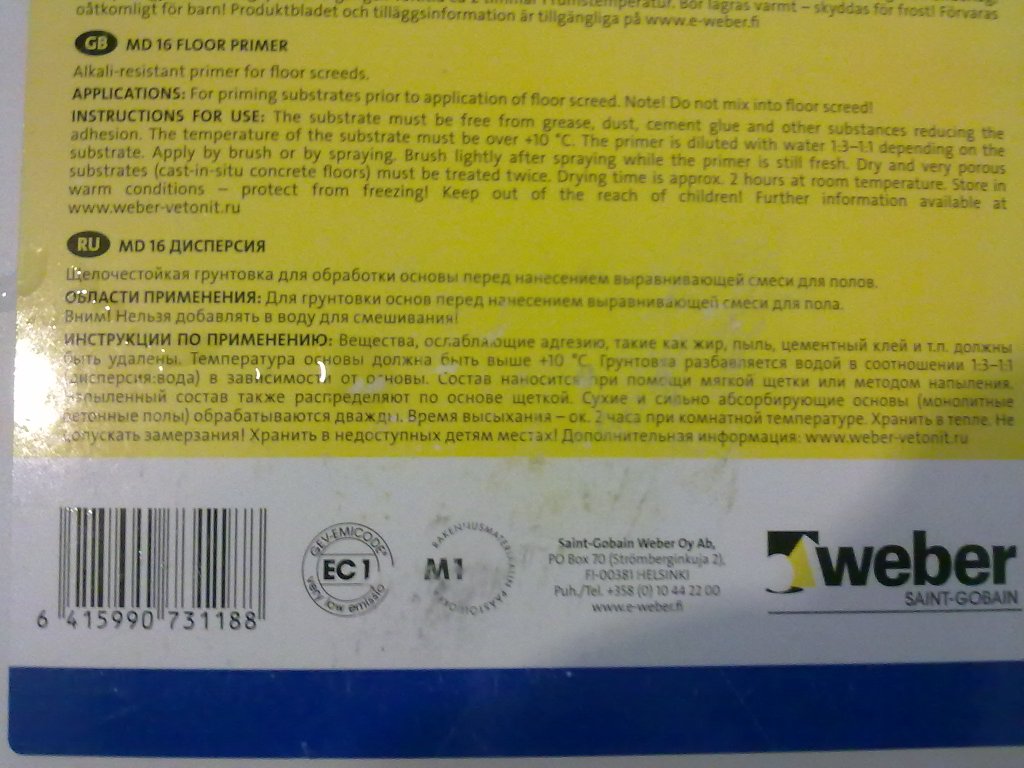

грунтовка для пола витонит MD16. Кто поможет разобраться в игре слов) С одной стороны нельзя смешивать с водой, с другой пишут соотношение смешивания.Кто что имел ввиду?:confused:

Настораживают такие сокращения. Вним! Нельзя добавлять в воду для смешивания! (Много восклицательных тоже)
Время высыхания-ОК. 2 часа

TARLEV написал : Вним! Нельзя добавлять в воду для смешивания!
чё то да . а внизу уже написано разбавляется водой. ходи туда не знаю куда .бред какой то:)

витаон написал : бред какой то
Перевод некорректный. Нельзя использовать, добавляя в воду для затворения смесей(область применения). А для грунтования, смотри инструкцию по применению:).
