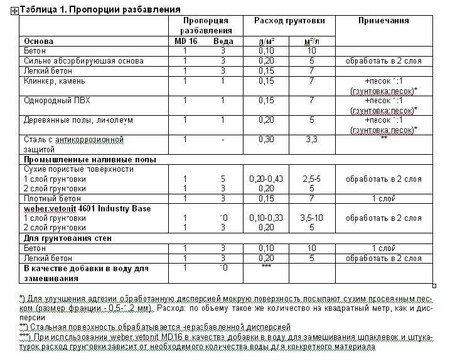

waw0375 написал : Нельзя использовать, добавляя в воду для затворения смесей
опять бред.:) смеси чем разводят?. да и какой смысл писать на грунте о смесях, там свои инструкции.

витаон написал : опять бред. смеси чем разводят?. да и какой смысл писать на грунте о смесях, там свои инструкции.
это для любителей подливать грунтовку в штукатурку ( шпаклевку ) при замешивании

TARLEV написал : Настораживают такие сокращения. Вним! Нельзя добавлять в воду для смешивания! (Много восклицательных тоже)
Время высыхания-ОК. 2 часа
Есть грунтовка производства России или Финляндии. То что в России с приличной инструкцие на обратной стороне грунтовке . Мелкими буквами после звездочки написано, что можно добавлять в шпаклевку. Может все таки неправльный перевод? Но на английском смысл тот же. Так что же имелось ввиду??:confused: Вот есть инфа на офиц.сайте http://www.weber-vetonit.ru/uploads/media/weber.vetonit_MD16.pdf

Scorpio* написал : Так что же имелось ввиду??
Не морочьте себе голову. В шпаклёвку LR не помешает при замесе добавить немного грунтовки. Даже полезно. Floor screed- стяжка пола. Написано, что нельзя добавлять в наливные полы.
