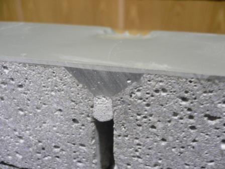

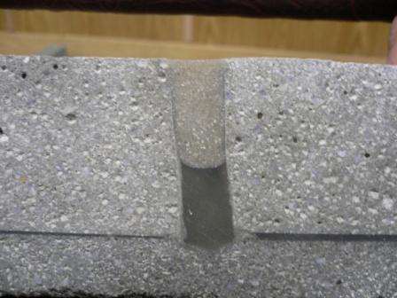

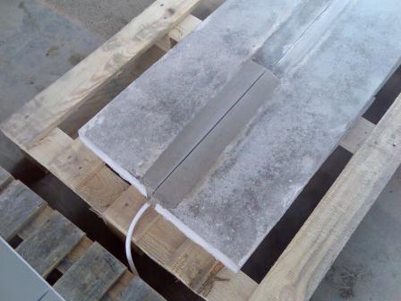

про это и разговор. сетка продается картами, укладывается и вяжется вязальной проволокой на всю площадь. в этом случае, могло выгнуть у стенок в этом случае режут, прыгают на крае, он ломается и встает на место. там где выгнуло, разрезать в нескольких местах и сломать, края разреза могут остаться приподнятыми. и понятное дело это теперь не контактная стяжка а плавающая. на двух последних фото, приклеивали стяжку с применением эпоксида.

Спасибо за ответ. А каким образом её приклеивают на эпоксидку? Насверлить отверстий и заливать? Если забить на приподнятие стяжки на 5 мм, можно ли той же самой эпоксидкой залить этот шов? главное чтобы стяжка не бухтела когда ходишь, чтобы не было ударного шума по потолку соседей. А то если на ней прыгнуть очень сильно она соударяется.

если забить на приподнятие, то будет барабан и придется делать шпатлевку или резать широко укладывать "жгут" или делать шпатлевку, при этом вы склеите трещину между собой, но все равно много протечет. стоимость эпоксида не дешевое удовольствие. понятие ударного шума это не значит что она будет ударяться, нагрузите пол, он все равно "сядет" но уже с финишным покрытием.

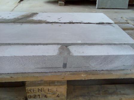

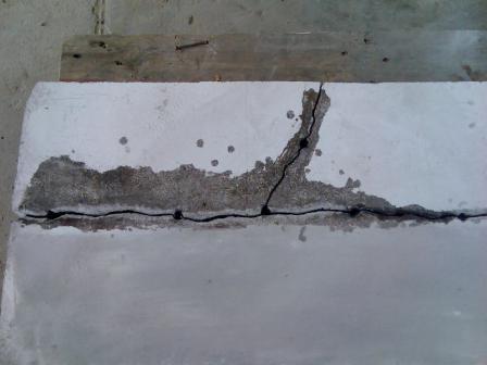

Если ориентироваться по второму фото, разве это не слабое основание? Вроде оторвало не по границе с наливным полом, а с мясом.

пена не пойдет, очень мягкая. шпатлека, это замешать эпоксид с песком или цпс (с цементом быстрее начнет схватываться), этой массой пройти трещины (при шпатлевании их надо будет резать). если сверлить и заливать эпоксид и нагружать, то не оторвет при условии если нижнее основание достаточно прочное на разрыв. как писали, на второй фото похоже что оторвало верхний слой.
