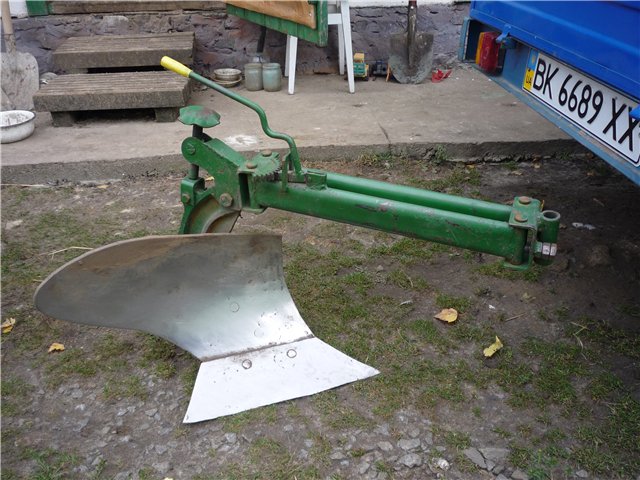

Можно ли сделать гибрид из сцепки для Беларус-09Н
и китайской сцепки?
Вернее не из китайской сцепки, добавить недостающие звенья в белорусскую сцепку, такие как в китайской.
