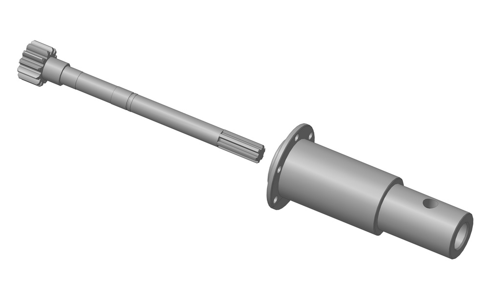

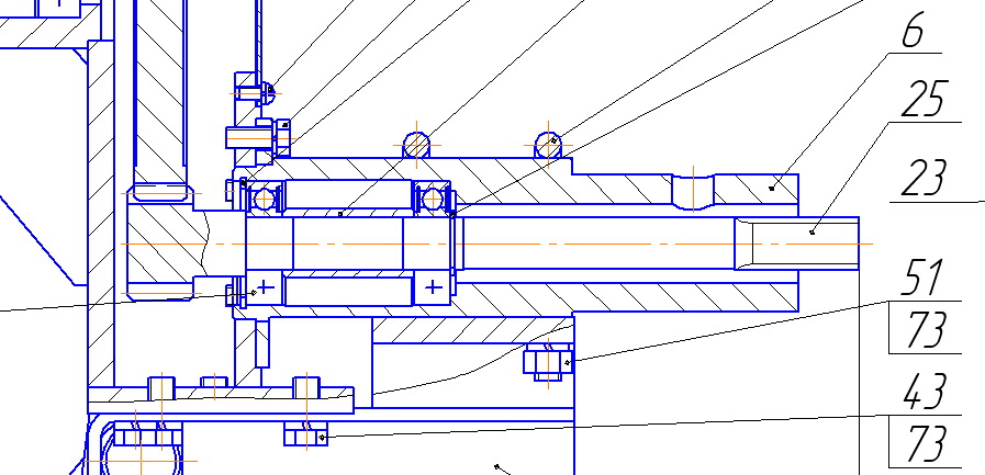

Надо сделать переходник к моему редуктору, чтоб получилось примерно как у заводского редуктора на косилку. Примерно как на фото:

jonia Шкивами или... зубчастой передачей. Нет все таки лутше шкивами, дешевле и проще. Я к этому не додумался, а то редуктор искал с болшим передаточным.
