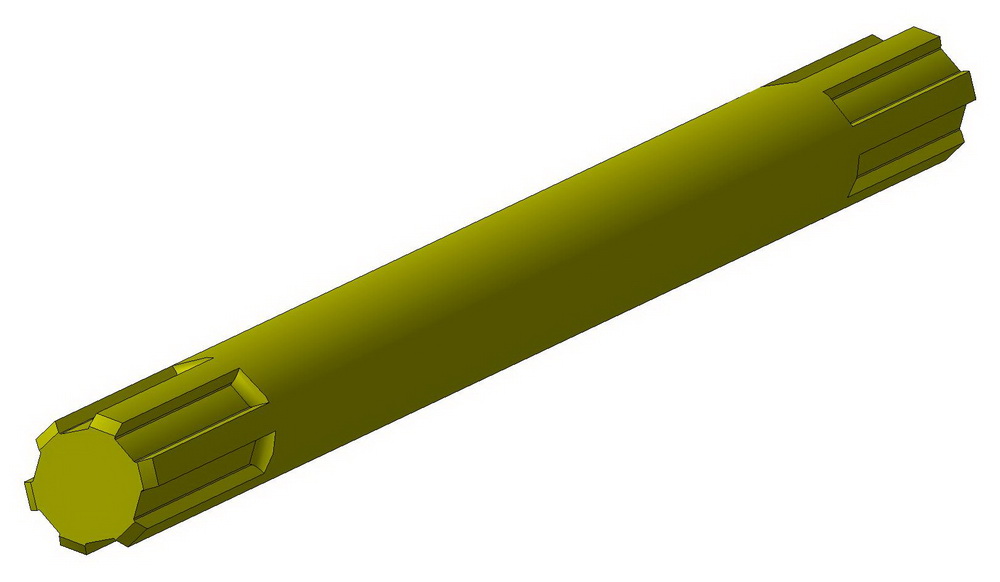

Вчера, в поиске железяк на сцепку, нашел вот такой угловой редуктор. Соотношение передачи 1:1, вращение в одну сторону. Почти готовый узел на дисковую косилку,(и не только...) однако надо длинный вал наростить шлицами + рукав для соединения с ВОМ. На коротком вале зацепить шкив и ремнем передать вращение на косильный аппарат.
Токарная работа не малая, а какой размер шлицевой части ? ... не ясно ...
Читал уже, что с мотоцикла можно взять, но к сожалению у нас "Урал"-ы нереально найти...
