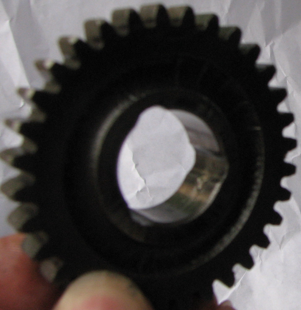

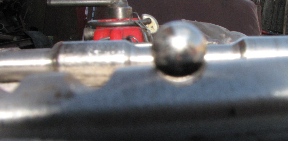

2Бел-09Н Можно посмотреть цветную картинку (разрез) когда шток выключает все передачи (нейтральная передача)? Я как не передвигал шток в валу со вставленными шариками (по одному для каждой передачи) так и не смог найти положения штока при котором все 4 шарика прячутся в отверстиях вала.
Можно чертежик вала и штока? Я бы его в Автокаде подвигал. Конечно можно и снять размеры но на это нужно времени больше. Хотя все равно придется снимать для сравнения с нужными размерами.

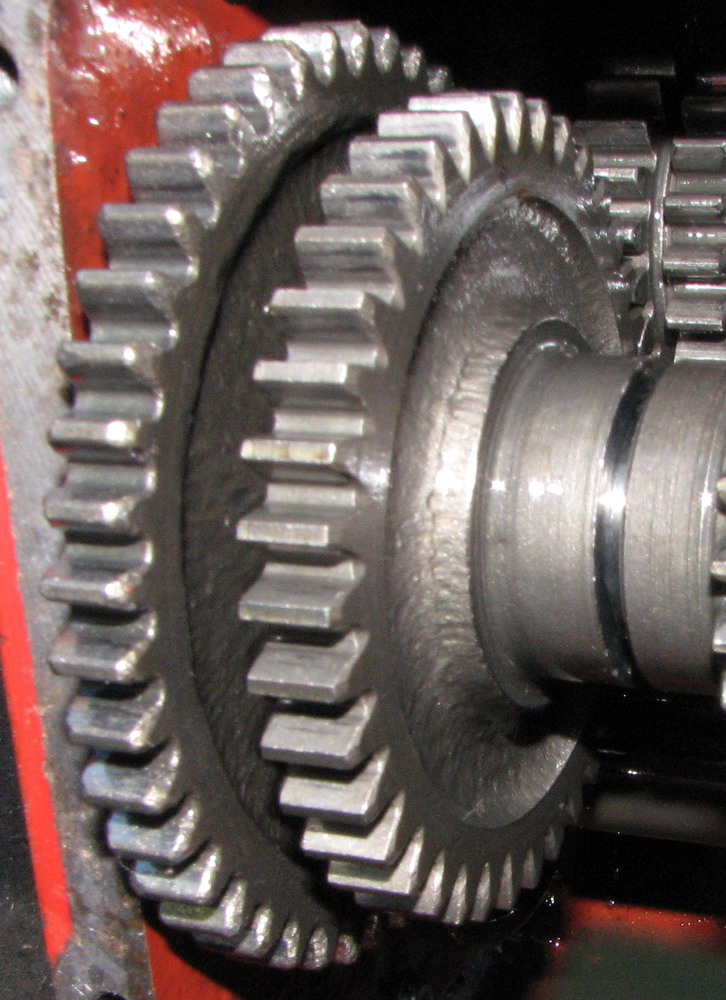

Бел-09Н написал : Передачи

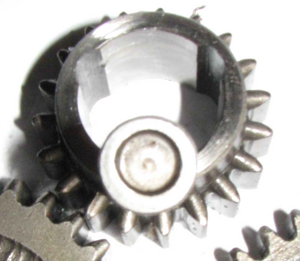

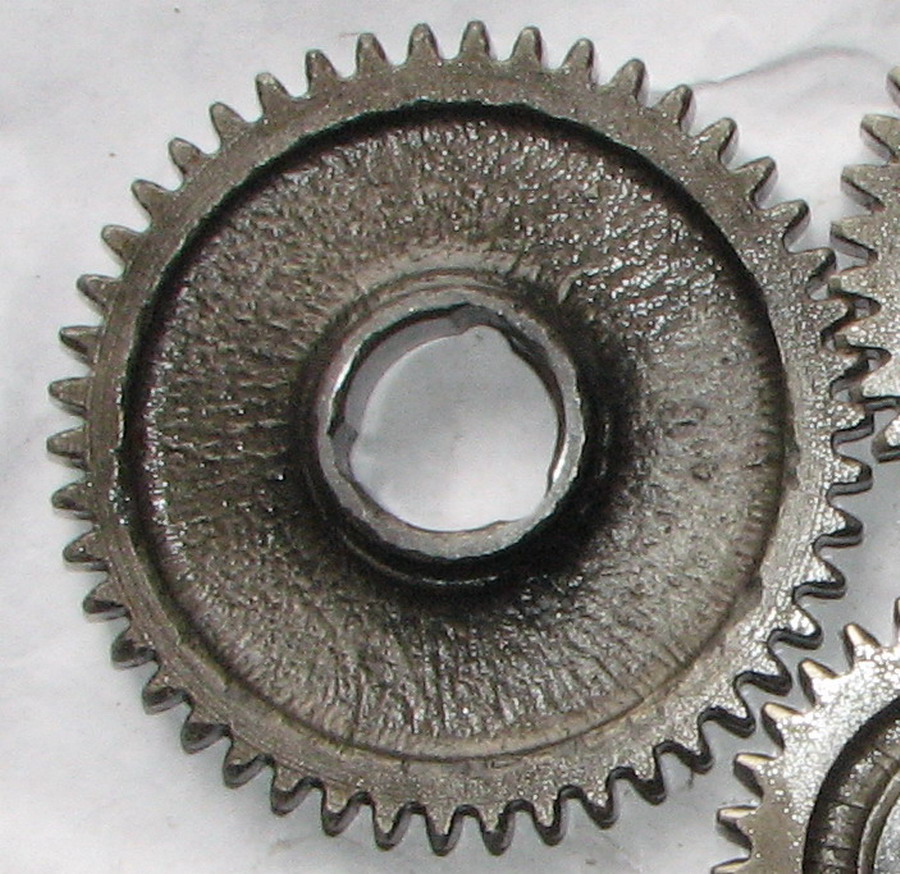

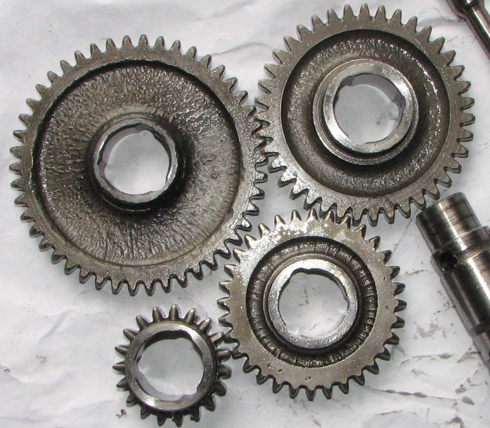

Как бы прояснилось. Просто в деревне в инструкции из за отсутствия под рукой лупы не рассмотрел картинку. При включении передачи в зацеплении участвуют 2 шестеренки. Самого большего повреждения претерпела шестерня 18 для 1 и 3 передачи (правая на картинках). Скорее всего на ней и срезало шарики. И утолщение на валике в этом месте больше всего покоцано.
Хотелось бы услышать мнение спецов завода от чего могло так по перебивать шарики? Эту шестеренку менять то однозначно нужно, а вот как быть с 21 (самой левой) не пойму. То что она так покоцана это не результат эксплуатации а скорее всего такая ей судьбы досталась при изготовлении.
Какой общий зазор между шестеренками должен быть? Да 3 передача самая востребованная при работе с навесным. Да и в транспорте с огорода или в иных трудных условиях выруливаю на ней. Хонды хватает чуть больше половины газульки.

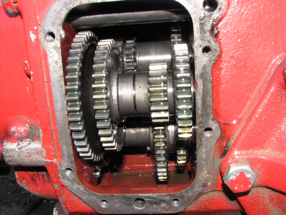

Фото отчет.

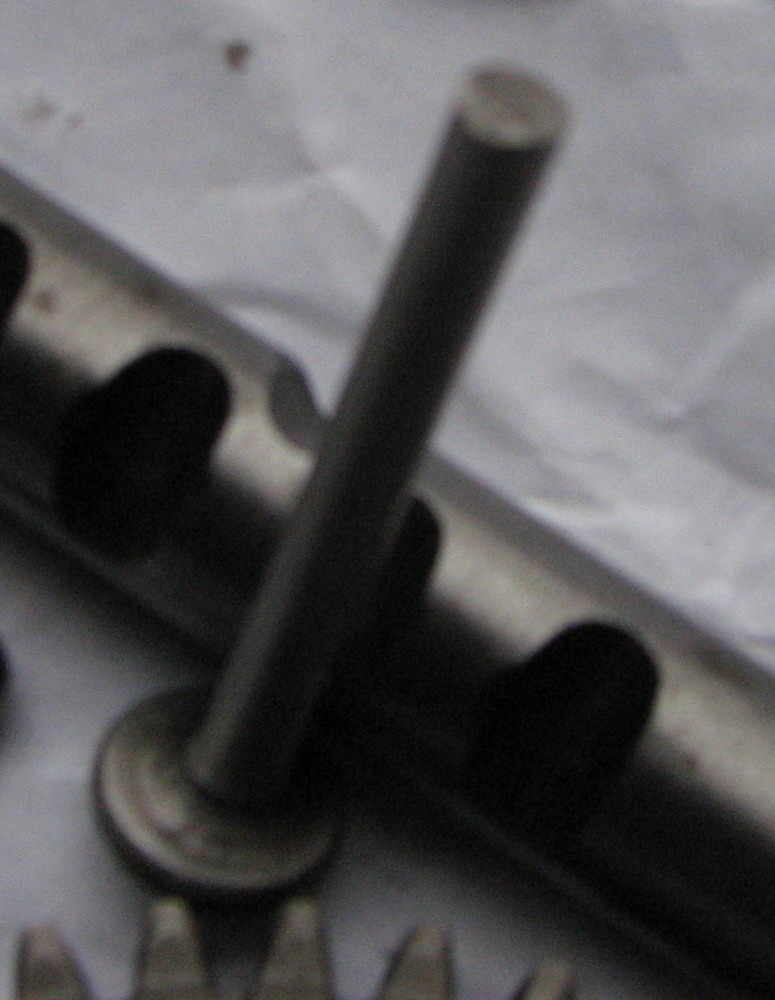

Далее.

2Бел-09Н А разве шарик фиксатора не должен плотно садиться в лыску штока?

NAP написал : У МТЗ в коробке и редукторе подвижные шестерни это переключение реверса, включение ВОМ и блокировка на правой полуоси.
Да Вы правы не подумал 2NAP Может плохо рассмотрел, но мне кажется детальки, кроме шариков еще походят, грибок может подойти от мотоцикла. Может не все так пессиместично?
