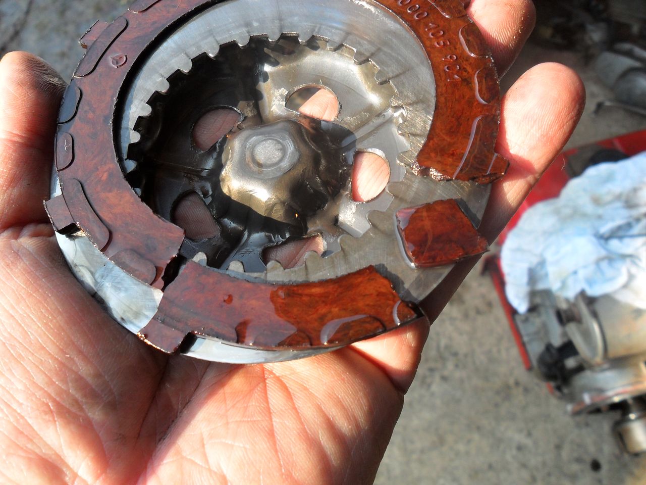

Я значит разобрав не понял что эти пластиковые и есть ведущие диски. Вот они и поломались поплам. Мне сначала показалось что ведущие и ведомые диски стальные, амежду ними прокладки.
edmond написал : То ведет, то буксует, никак не отрегулировать.
Вот и у меня такая же история... Может поэтому и вышло сцепление из строя так быстро. Мотоблок с 2006 года у меня, каждый год наработка- весной культивация максимум 5 часов и осень вспашка 5-7 часов. Я б сказал это детские моточасы для такой техники.

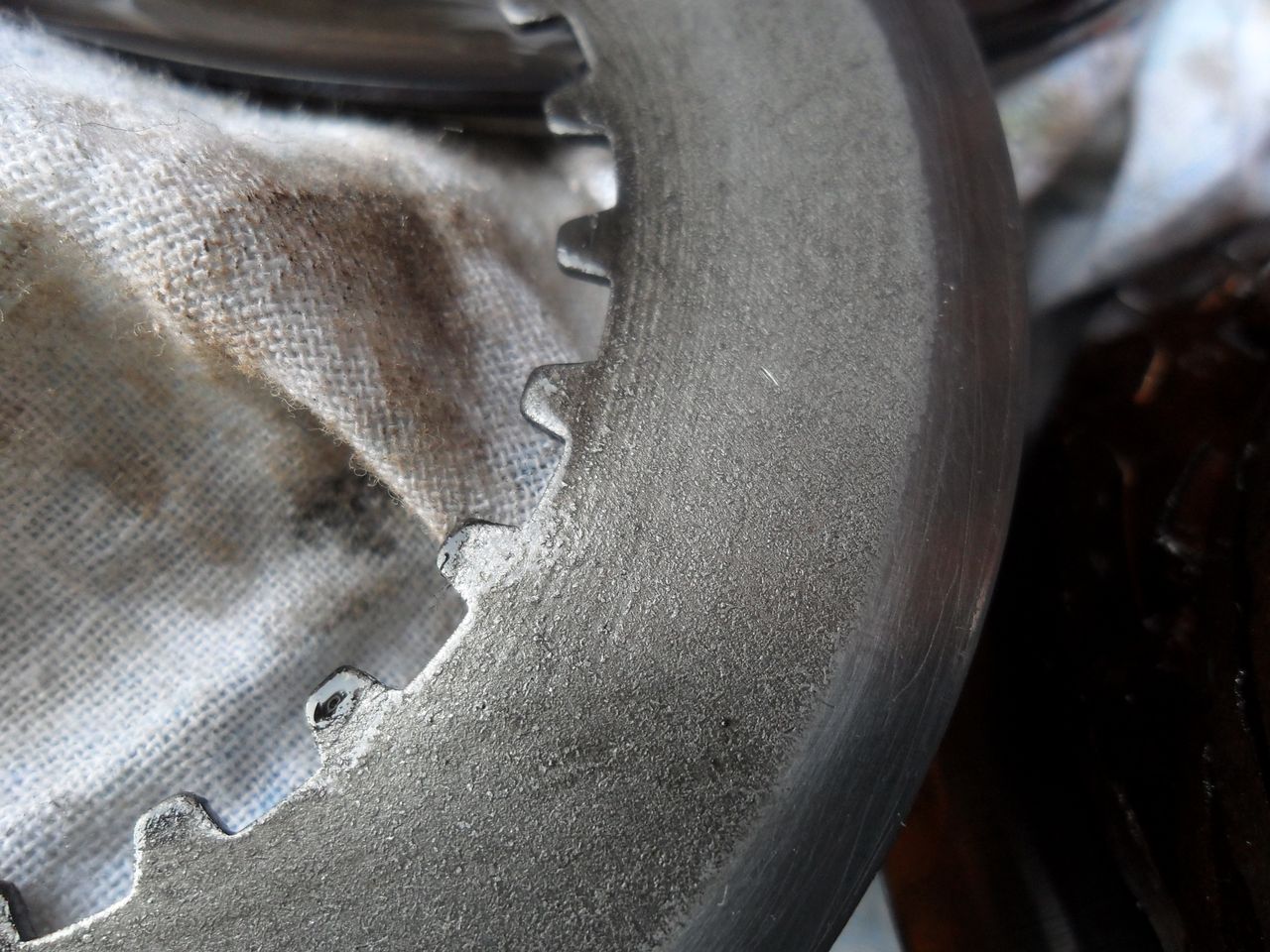

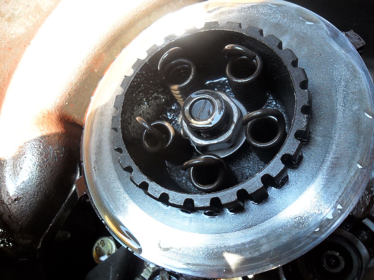

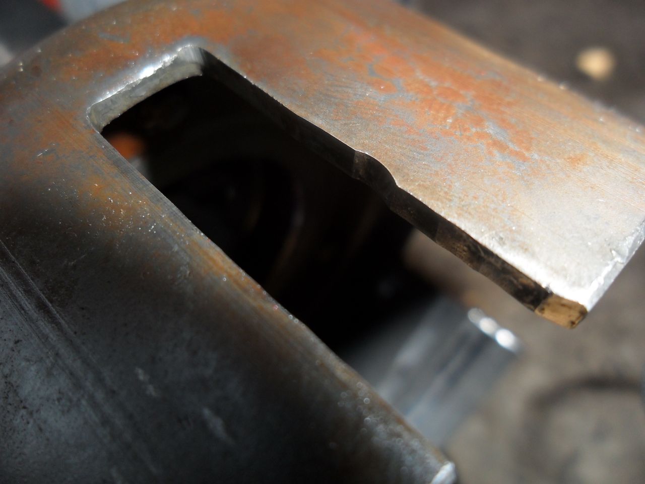

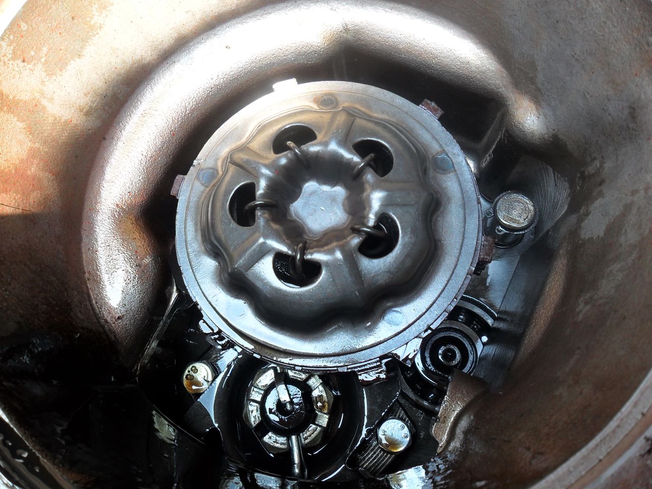

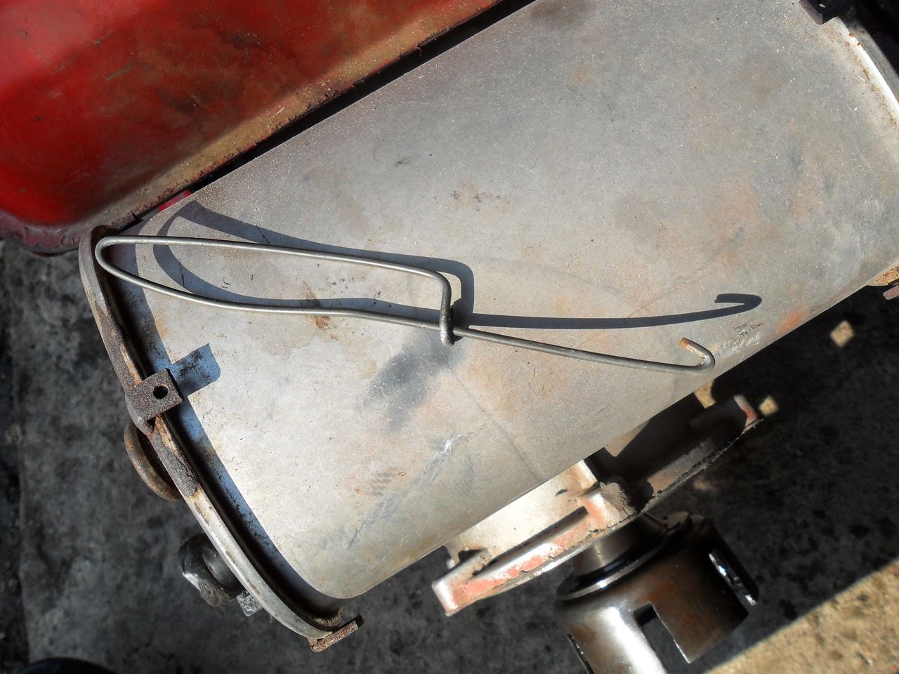

Не вынесла душа поэта. Разобрал Попробую отчитаться. Снял мотор и тут же увидел косяк Из под нажимного торчит обломок дискаИз проволоки сделал крючок, и распрег пружины, снял нажимной и ...Но это пол беды, вот из за чего сцепление не поддавалось регулировке.Лунки на корзине, они мешали разойтись дискам.Но вот одна лунка самая глубокая вызывает непонятки... Из мотоциклетной практики такого не бывает. Обычно лунки примерно одинаковые по глубине. Взял болгарку и выровнял их. Дальше на мой вкус сами диски -брак. Работает только 5мм от всей площади диска. И еще мне не понравилась лунка на самом кончике корзины, крайний диск упирается в нее половиной своей толщины. Собирать буду потом, сегодня магазин уже закрыт:) Вся разборка, вместе со снятием движка заняла 15 минут. Ставить движок нужно будет очень аккуратно, что бы не обломать усики новых дисков.Поблема в том, что ставить нужно в слепую. Похоже что самая глубокая лунка образовалась от того, что один диск работал всей поверхностью, и через него передавалось максималное усилие.

Вот и у меня это гав...ище так же само пополам. Я сразу подумал что это прокладки между ведомым и ведущим диском. В голову никогда бы не пришло что это ведущий диск... Это ахтунг для меня. Как может такой хрупкий, мягкий материал выдерживать такие нагрузки???
