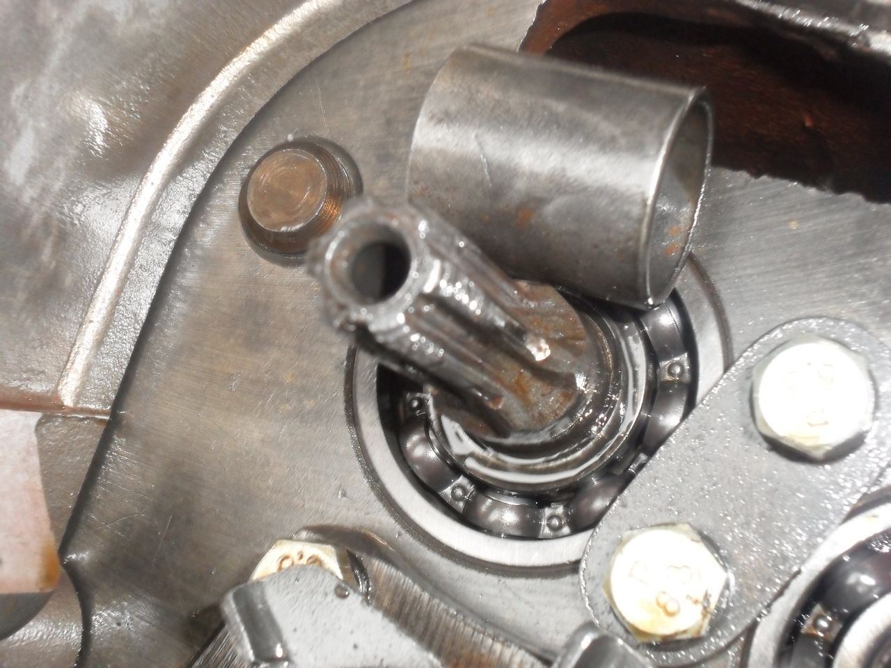

Вот это:
А, так это уже место излома в нашем старом корпусе.
Slavamog написал :
Бегать по барахолкам со штангелем???
От тяжелого мотоцикла подходит вроде бы. Точно подойдет (сам проверял) вал (валы) выходной, что на колеса идет, с редуктора инвалидки.
Бел-09Н написал :
такую не плоскостность - "кривизну" фрезой на станке физически не получится "исполнить":
Бел-09, легко - у меня отец токарь, сказал что подачу слишком большую дали, вот фрезу и "отжало" в месте, где больше срез металла идет. А это именно в центре этой поверхности.
Посмотрев видео, вопросов ИМЕННО К ЗАВОДУ у меня нет. Не перевелись еще халтурщики, мать их разэтак
Что смущает еще, в, думаю, известной Вам мастерской "Мотоблок-Мастер" в г. Минске, клятвенно уверяли, что корпуса ВОМ получены на Вашем заводе по накладным в количестве 5 шт. Одну из них якобы мне и продали. Видимо и там подхалтуривают

Slavamog, Кардан от тяжелого мотоцикла
Я делал привод на копалку из него.

Slavamog написал :
Подскажите от чего можно взять вал для ВОМа ? Говорят от Фиата что-то подходит, но точной информации нет.
В магазине-100тр.Себе брал с нш-6 шлицевую часть.Подходит с мотоцила ммвз и тяжелых мото.Главное подобрать шлицы а удлиннить-не проблема.
