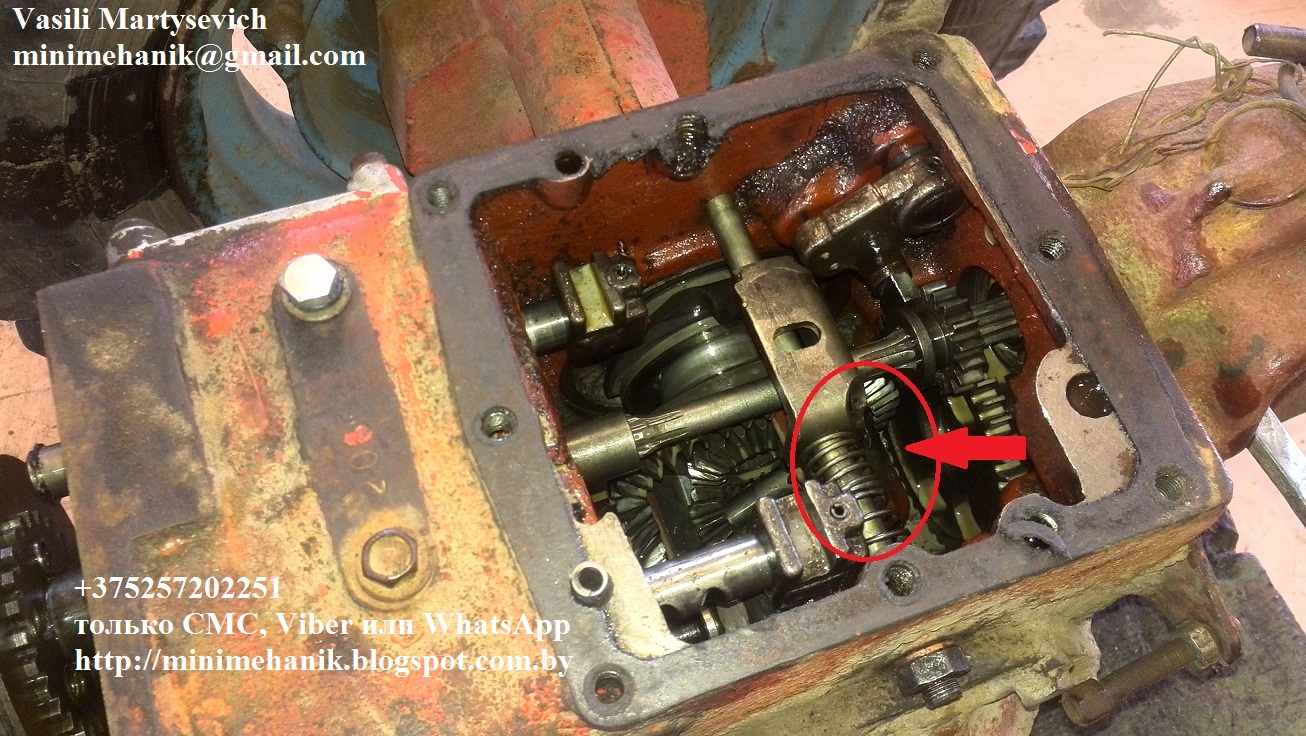

Когда устанавливал вилку блокировки дифференциала , то забыл с какой стороны были вот эти две пружины. В инструкции для мотоблока их нет. Методом дедукции решил что должны стоять с левой стороны по ходу мотоблока. Что бы включали блокировку.

Марош написал: Когда устанавливал вилку блокировки дифференциала , то забыл с какой стороны были вот эти две пружины. В инструкции для мотоблока их нет. Методом дедукции решил что должны стоять с левой стороны по ходу мотоблока. Что бы включали блокировку.
Марош, посмотри видео... https://www.youtube.com/watch?v=aFqbnODs3WE не тут мне кажется они должны быть

в почти самом конце видео, видно, что их там нет

Марош, прости, на другом видео нашел!!!! Все правильно, по ходу мотоблока, с левой стороны!!!https://www.youtube.com/watch?v=07hFkClPDwc

Dingo2015, спасибо. Теперь точно уверен что правильно пружины стоят. А ведь я когда то смотрел это видео.
