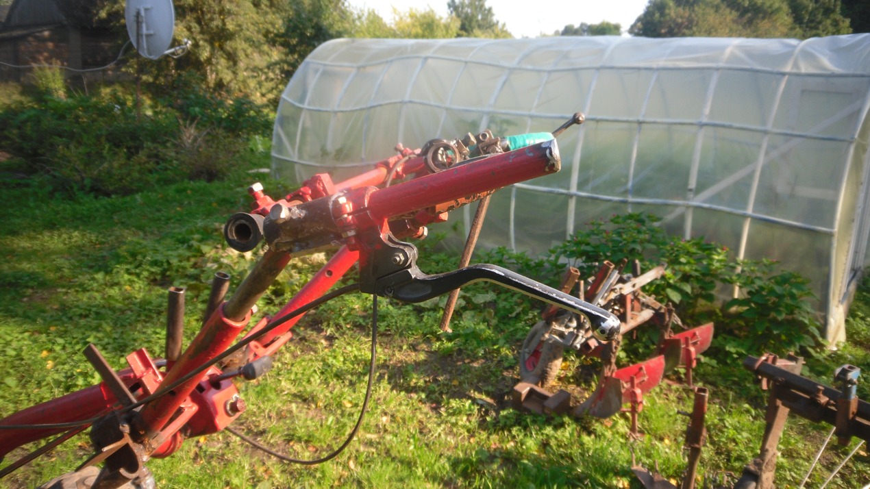

Марош написал:
Владимир С. написал: Хватило бы сцепного веса у мотоблока.
Это как?
Сделаешь, расскажешь. Выше показывал свою самосвальную тележку (которая ручная без лебедки), так вот когда поднимешь кузов, весь груз переваливается за ось колес, тем самым разгружая сам мотоблок. И чтобы сдернуть прицеп мотоблоком, может у него веса не хватить. А если еще колесо прицепа в ямку попадет? Сам же пишешь мотоблок не трактор.

Владимир С. написал: И чтобы сдернуть прицеп мотоблоком, может у него веса не хватить.
Мысль: Делаем на задний борт полукруги и толкаем прицеп назад до тех пор, пока он не окажется на куче. Потом едем вперёд.

Владимир С. написал: Выше показывал свою самосвальную тележку (которая ручная без лебедки), так вот когда поднимешь кузов, весь груз переваливается за ось колес, тем самым разгружая сам мотоблок.
Это если рама жесткая и выходит за колеса. При варианте Мароша, только снимается пригруз на раму. МБ вверх не поднимет.

Марош написал: Легче мотоблоку.
Мотоблоку легче тянуть колесо которое идёт по твердому покрытию чем по рыхлому, это факт. А вот оператору действительно будет легче если колесо поставить сзади. Тогда можно просто опереться на ручки, что бы культиватор заглублялся, а колесо будет удерживать его на установленной глубине.

Владимир С., на своем такого не замечал. Буксовал, когда кузов в поднятом состоянии ложился на землю и груз его прижимал к земле. Когда установил цепь, то все стало нормально. А если одно какое-то колесо прицепа начнет опускаться в ямку, то в теории как бы с той стороны должна "сработать" стойка?

Jesha написал: При варианте Мароша, только снимается пригруз на раму. МБ вверх не поднимет.
Не поднимет. Но пригруз уберет за заднюю ось.

Марош написал: Владимир С., на своем такого не замечал. Буксовал, когда кузов в поднятом состоянии ложился на землю и груз его прижимал к земле. Когда установил цепь, то все стало нормально. А если одно какое-то колесо прицепа начнет опускаться в ямку, то в теории как бы с той стороны должна "сработать" стойка?
Марош, по любому затея интересная, работоспособность определит практика.

KONST написал: ... Тогда можно просто опереться на ручки, что бы культиватор заглублялся, ...
Что всегда и происходит. Тут ты прав. Культиватор нужно немного прижимать,нажимая на ручки. Вот здесь очень важна форма ручек. Теперь моя реклама: Это для культиватора:
Это для плуга, но можно так и для культиватора. Разворачивать легче.
