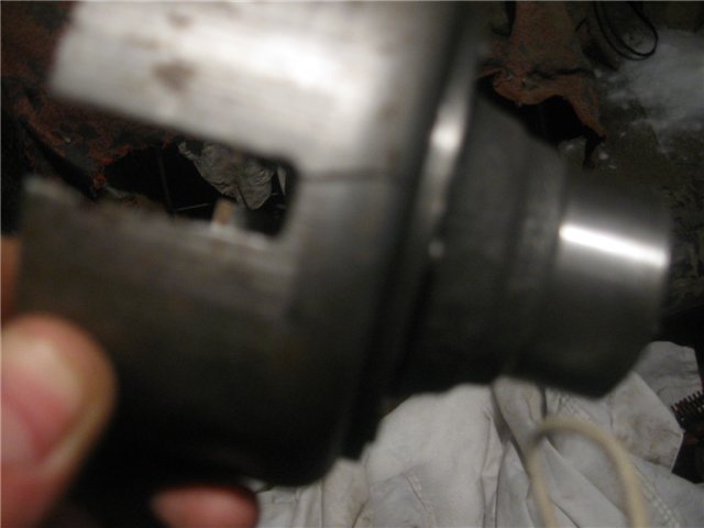

Здраствуйте. По просьбе хочу поделится опытом эксплуатацыи фрезы от Моторсич на МТЗ-09 Сделал я переделку в виде изгиба тоесть не прямого подключения к МБ как у Мотор сича а немного ниже потому как двигатель хонда не имеет маслонасоса и потому эксплуатацыя в заволской компоновке для него не приемлима. Изгиб сделал из листового метала толщиной 3-4мм. А внутри передача вращения ведётся через карданную передачу от какойто сельхоз техники. Сразу же после нескольких испытаниях вылезли проблемы ввиде того что на кардан нужно ставить центрирующие подшыпники а не просто фторопластовые втулки их соответственно разбило в пух и прах и ещо нужно всё как следует отцентрировать потому как я на это не очень обратил внимание а сам кардан был не отцентрирован и наблюдается сильная вибрацыя которая плохо будет влиять на сами подшыпники. А так конструкцыей я полне доволен как для первого раза из равновесием я немножко не росчитал потому цепляю на перёд МБ небольшой груз для равновесия. В этом году хочу немного доделать свою конструкцыю и применить более лучшый карданный шарнир и соответственно установить подшыпники с обеих сторон карданной передачи. По возможности чуть позже выложу фото. И у маня вопрос к знатокам есть ли такой подшыпник иголчастый чтоб влез между валом привда который вставляется в ВОМ и самим корпусом где находтся сам хвостовик а то подшыпник не охота мудрить далековато будет. Большое спасибо за советы.

RAFI написал : знатокам есть ли такой подшыпник иголчастый чтоб влез между валом привда который вставляется в ВОМ и самим корпусом где находтся сам хвостовик а то подшыпник не
Можешь сначала попробовать втулку бронзовую,до и сам подшипник подбирать надо по валу и тоже поставить в обойму.Тут нужен справочник.Это надо погуглить тебе.Втулку можно шкворнем придерживать и от проворачивания и от продольного перемещения.

RAFI написал : И у маня вопрос к знатокам есть ли такой подшыпник иголчастый чтоб влез между валом привда который вставляется в ВОМ и самим корпусом где находтся сам хвостовик а то подшыпник не охота мудрить далековато будет. Большое спасибо за советы.
Размеры надо, а подшипник по справочнику подбирать. Напр. "Анурьев. Справочник конструктора машиностроителя. т.2. стр.130", где-то на форуме есть в электронном виде. Но ИМХО, проблема вибрации в другом. Если используется кардан (а не ШРУС), то будет не радиальная, а осевая вибрация. Центровка тут не причем. Это особенность карданной передачи. И любые подшипники тоже разобьет в пух и прах. Надо делать "изгиб" на ШРУСе, а еще лучше (опять же ИМХО), редуктор, угловой, шестеренчатый, цепной... На какой хватит умения и средств. Это поможет наклонить вал, или опустить его ниже, а также уменшить обороты на фрезе.
