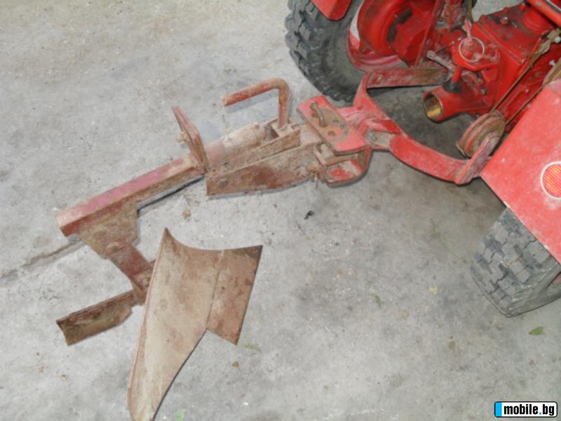

Здравствуйте!!! Ваше мнение о таком плуге http://srvimg18.slando.ru/images_slandoru/80925231_4_644x461_prodayu-plug-odnokorpusnyy-odesskogo-zavoda-sh-mashin-krasnaya-zvezda-transport.jpg. Соответственно переделать под прицепное или работа его с адаптером. http://srvimg17.slando.ru/images_slandoru/80925231_1_644x461_prodayu-plug-odnokorpusnyy-odesskogo-zavoda-sh-mashin-krasnaya-zvezda-serpuhov.jpg, его вес около 50 кг.
Аватар пользователя
Pavel003
Регистрация: 20.02.2011
Харьков
Сообщений: 6099
04.09.2012 в 11:23:57
Па написал : Здравствуйте!!! Ваше мнение о таком плуге
Мое мнение - классный плуг.Более точно, подробно, разделают под орех его, местные Зубры пахоты.
