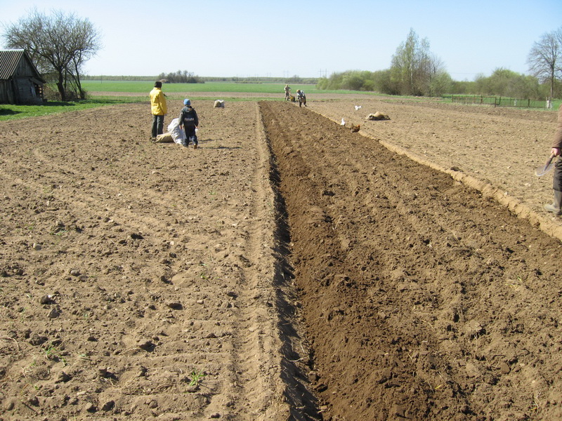

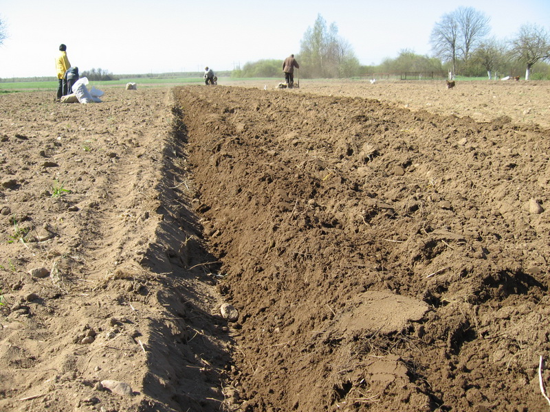

Посадка картошки: Видео здесь http://saz-kb.com/news/2008-10-26-24. Фото ниже.

Бел-09Н написал : Посадка картошки:
Опишите ширину глубину междурядье почва когда пахалось до того и прочее. Какие колеса. Полную ясность внесите. Но скорость ни как не 3 передачи. У меня так на 4. Да и плуг то не такой как продается. Фото его отдельно. Вы же видите что не хватает отвала почву дальше доправить нужно немного удлинить и поднять. Рычаг управления сцеплением выжать тоже не просто, он стоит паралельно земле. Для пальцев удобно когда нсправлен был бы в низ. Правда вы им и не пользуетесь. А что то за шворка телепается?
У меня при ширине около 200мм. глубине до 150мм на 4 передаче гребне образование меньше. Но на 4. На 3 больше.

NAP написал : Полную ясность внесите.
Колеса 6Lх12. Дополнительные грузы по 20 кг. Плуг ПЛ. Был такой до ПУ. Отвал ни чем не отличается - штамп один. Шворка телепается для запуска двигателя. Всю ширину поля делим на количество борозд получается что-то около 500 мм на ряд картошки. Пахалось на 1 мая. Навоз вносили осенью и перепахивали после ячменя. Перед посадкой картошки бороновал вдоль и поперек бороной на адаптере. Глубина...???

Бел-09Н написал : борозд получается что-то около 500 мм на ряд картошки.
Тоесть ширина захвата 250мм при ширине колеи 600мм. Так? Как отрегулирован плуг на сцепке, или сцепка с МБ?

Плуг регулировал брат по своим ощущениям с помощью упорных болтов, винта и отверстий на стойке. Его регулировки меня устроили. Фото нет.

Бел-09Н написал : Плуг регулировал брат по своим ощущениям с помощью упорных болтов
Без обиды, но Вы как партизан на допросе. Вы же писали инструкцию. Из которой ногу сломиш пока сообразишь какие зазоры и относительно чего. А спрашиваю по причине четкости борозды на фотке. Может ли МБ сам идти в борозде? Можно же описать процес словами инженера.

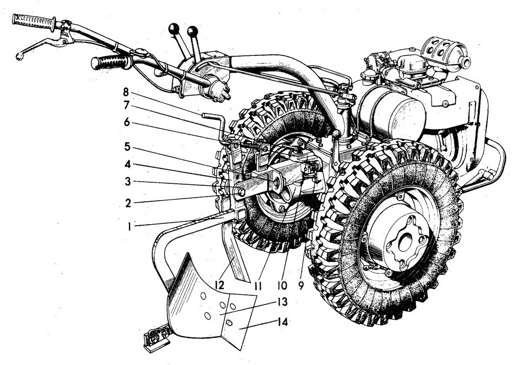

В начале освоения вспашки колею мотоблока установите 600 мм. Вспашку производите на глубину до 18 см с шириной захвата не более 20 см. На левое колесо желательно установить второй дополнительный груз (у меня на двух по 20 кг). Перед началом пахоты не забудьте очистить отвал плуга от краски. Для подготовки мотоблока с плугом к работе (рис. 19) выполните следующие операции: 7.2.1 Установите универсальную сцепку 3 (рис. 19) на плуге в рабочее положение и закрепите болтом 2. Вращая рукоятку 8, установите подвижные части сцепки в одну линию с неподвижными, а с помощью шкворня 7 присоедините плуг со сцепкой к прицепной скобе 10 и зафиксируйте шкворень чекой 6. 7.2.2 Отрегулируйте упорные болты 9 сцепки 3 так, чтобы расстояние между головками болтов и опорной поверхностью прицепной скобы 10 было 7-10 мм при среднем (вдоль оси мотоблока) положении сцепки. 7.2.3 Подложите под левое колесо мотоблока колодку высотой 16-18 см и в этом положении осуществляйте все последующие операции по наладке плуга. 7.2.4 Отпустите болты 5 сцепки, установите плуг так, чтобы стойка его заняла вертикальное положение, затяните болты 5. Отметьте положение проушин сцепки у болтов, так как при прокладке первой борозды плуг необходимо установить в вертикальное положение. 7.2.5 Выньте болт 2 крепления стойки плуга, а затем закрепите его в таком отверстии стойки, чтобы двигатель был приподнят немного вверх (на 10 см от горизонтального положения), а корпус плуга при этом стоял лемехом 14 и опорной пятой полевой доски на площадке. Одновременное касание отрегулируйте рукояткой регулировки глубины 8. Закрепите болт 2 крепления стойки. 7.2.6 Вращением рукоятки 8 сцепки против часовой стрелки поднимите носок плуга на 1 - 1,5 см. 7.2.7 Станьте сзади плуга, отрегулируйте положение рукояток рулевой штанги по высоте своего роста. 7.2.8 Если участок для вспашки расположен вдали от дома, отсоедините плуг со сцепкой от мотоблока, положите его в полуприцеп. Приехав на поле, подсоедините плуг к мотоблоку, отпустив болты 5, установите плуг с небольшим наклоном влево, затяните болты 5. 7.2.9 Разбейте свой участок по длине на равные части, установив посередине поля вешки из подручных материалов. Установите мотоблок в начале гона так, чтобы правое колесо двигалось по провешенной линии и, начав движение на первой передаче, включите блокировку дифференциала. После нескольких метров движения проверьте глубину борозды, при первом проходе она может быть меньше намеченной на 1-2 см. Вращением рукоятки 8 по часовой стрелке доведите глубину пахоты до 18 см. 7.2.10 Перед разворотом агрегата необходимо выключить блокировку дифференциала, выглубить плуг, развернуться и, двигаясь правым колесом по краю образовавшегося гребня в обратном направлении, выполнить свальную борозду. В начале гона включайте, а в конце гона выключайте блокировку дифференциала для облегчения разворота. 7.2.11 Вспахав первые две борозды, остановитесь, отпустите болты 5 и установите подвижную и неподвижную части сцепки по меткам, сделанным ранее на проушинах. При выполнении третьего прохода, когда колесо идет по борозде, при необходимости подрегулируйте глубину вспашки и переключите на II и III передачу. 7.2.12 Если наблюдается повышенное буксование колес, необходимо уменьшить ширину захвата плуга, для чего отпустите болт 5 и поверните корпус плуга на 1-2 см в сторону вспаханного поля. Правильно отрегулированный плуг на длине гона автоматически держит борозду и для управления им требуется совершенно небольшое усилие. 7.2.13 При пахоте тяжелых почв или повышенном буксовании установите на мотоблок вместо резиновых металлические колеса (не пробовал).
Рисунок 19 – Мотоблок в агрегате с плугом 1 – дышло; 2 – болт фиксации стойки орудия; 3 – сцепка; 4 – стойка вертикальная; 5 – болт; 6 – чека; 7 – шкворень; 8 – рукоятка регулировки глубины; 9 – болт упорный; 10 – скоба прицепная; 11 – сцепка ВОМ; 12 – нож; 13 – отвал; 14 – лемех

Бел-09Н написал : 7.2.2 Отрегулируйте упорные болты 9 сцепки 3 так, чтобы расстояние между головками болтов и опорной поверхностью прицепной скобы 10 было 7-10 мм при среднем (вдоль оси мотоблока) положении сцепки.
При таких зазорах на болтах плугом должен будет управлять еще один человек. Правда не знаю каким образом. Зазоры если оставлять то на половину меньше. Имхо. А то и совсем убирать. на форуме есть рекомендации аматоров.
Короче инструкцию нужно было переработать уже давно. Я хотел услышать Ваши личные способы, как инженера конструктора, но увы.
