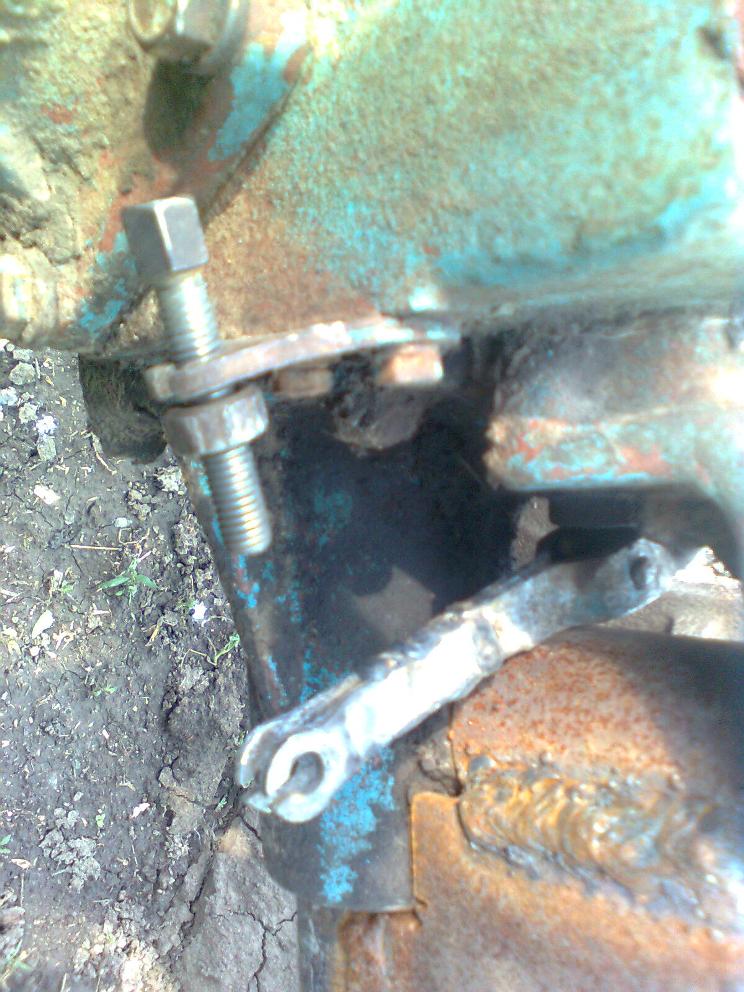

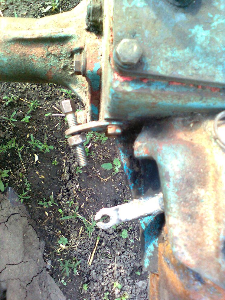

Думаю беспокоит не столько износ отверстия в дышле сколько износ отверстий в скобе МТЗ.
AlexSvg, я вступил в разговор так как сам думал что то похожее именно в части шкворня сделать. Тонкая втулка на прицепе дала о себе знать и как ни крути а раздолбала отверстия в скобе. Особо это почувствовал когда для копки картофеля обул 12" тапки. Просто рога и руку могла выдернуть.
Но тут по совету Рыбачка (дополнительная точка крепления дышла по оси шкворня) задумался а не просверлить ли отверстие на сквозь через ВОМ и снизу поставить дополнительную втулку и через скобу соединить с как бы дышлом. Дальше стыковка труба в трубу как у вас только полностью убрав подшипники и фиксация пальцем по типу как давно предложил Клещ на своем КВ.
