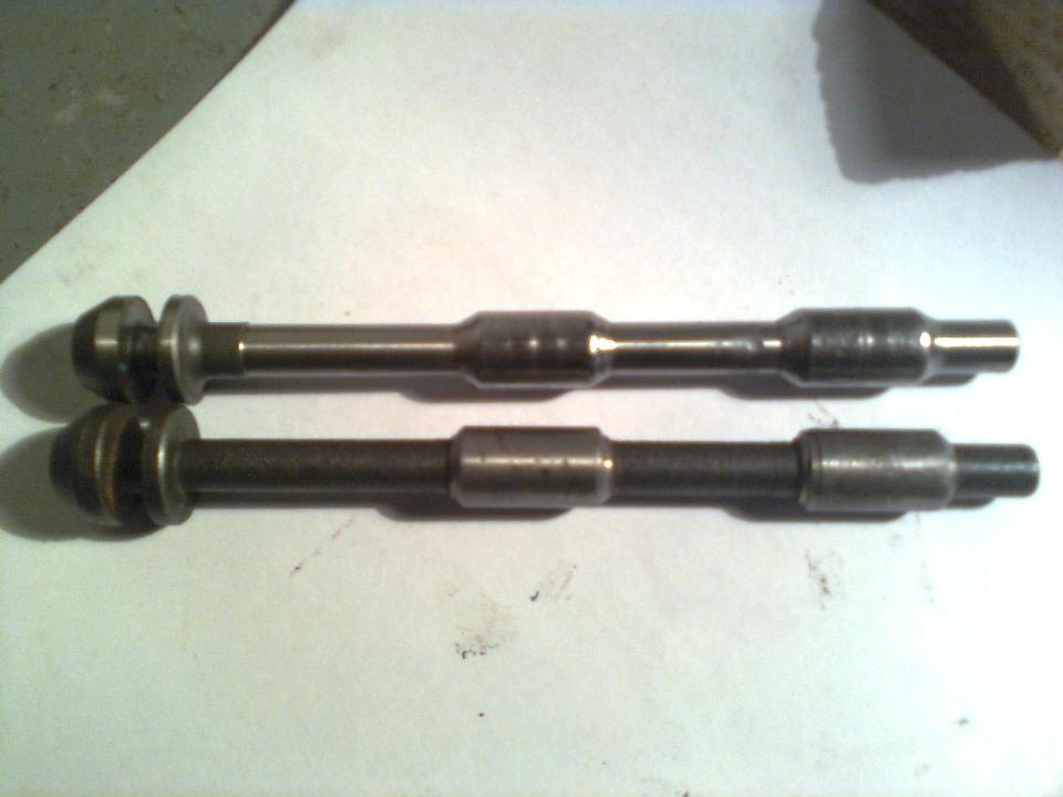

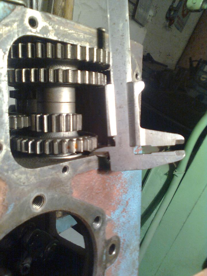

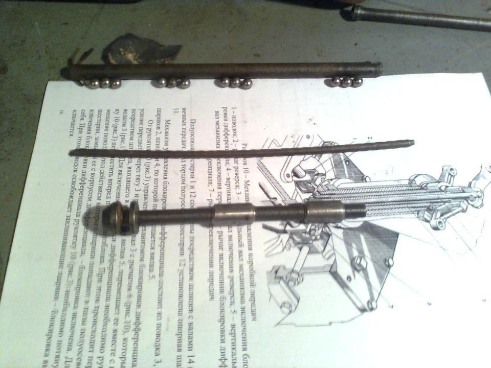

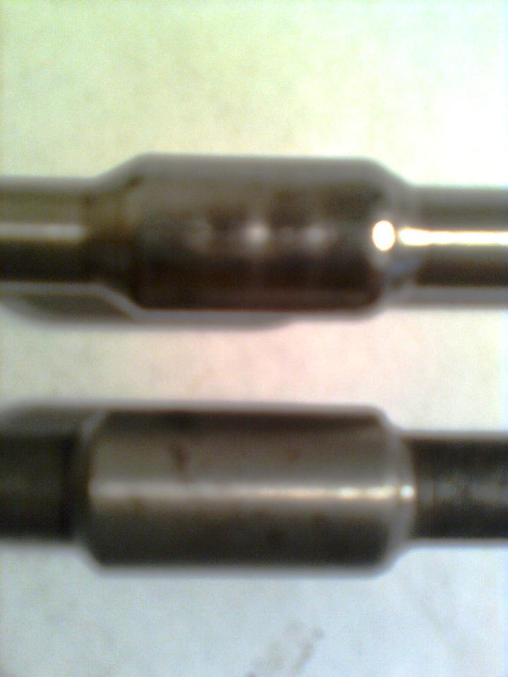

Вот в таком положении вкидываю по 3 шарика поочерёдно загоняя в лузы:: Я выше писал о длине утолщения на штоке:: заводская 17 мм Неизвестного изготовителя 20 мм. После сборки все включается, нет прикливания:: думаю оставить этот шток ПРОСБА К БЕЛ_09 ВЫСТАВИТЬ ЧЕРТЁЖ ЗАВОДСКОГО ШТОКА обратите внимание на положение шестерёнок. . Расстояние между корпусом и шестерней равно 5 мм В этом месте вставлена шайба размером 1 мм между шестерней и распорной шайбой по наружному диаметру вала........ но не посадочному месту подшипника!!!!!!!!!!

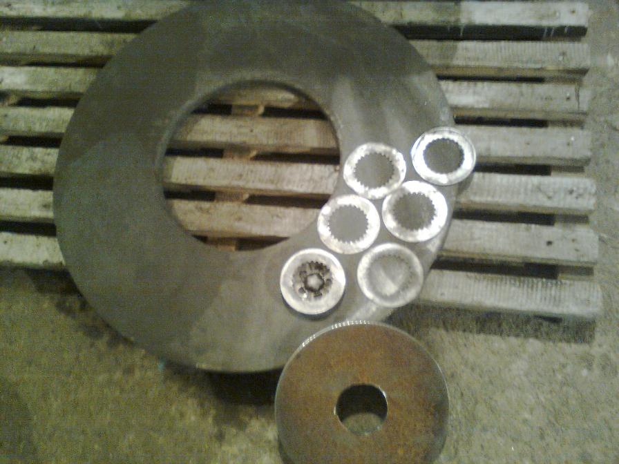

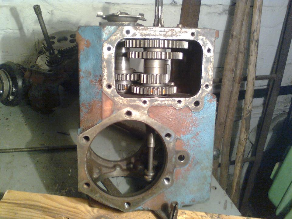

Пару слов по сцеплению пришлось шлифовать все металлические диски!!!! не ровные + шероховаты Я думаю здесь сцепление ведёт. Будите главную передачу собирать::::::::::::::::::::::::::::::::::::::::::::::::::::::::::::::::::::: Я думаю там проблем не будет, Пара регулируется просто подбором регулировочных шайб 39-40 смотрите пост выше Будет фотик обязательно сделаю

SER2009, Спасибо, сохраняю Ваш пост у себя на компе. Будите главную передачу собирать, продолжите пожалуйста. Особенно интересует регулировки зацепления коничек. Как это делаете Вы. Еще раз спасибо. Мужики! А у нас спецов не найдется собрать инфу как это сделали МСовцы, или как делает Юра2704? Уж дюже гарно у них шукать....:)

edmond написал : А у нас спецов не найдется собрать инфу как это сделали МСовцы
У нас , МСовцев , Ярстеп регулировал шайбами , подкладывая лезвие от безопасной бритвы в главной паре . У МСа по пять шайб разной толщины с лева и с права на валу диффа .

vagin написал : Ярстеп регулировал шайбами , подкладывая лезвие от безопасной бритвы
Куда лезвие? Сылочки нет, чтобы почитать?

edmond написал : Куда лезвие?
Я же написал :
vagin написал : в главной паре
Между этими шестернями с кривыми зубами :)

SER2009 написал : Пару слов по сцеплению
прочитайте мое "исследование" по поводу сцепления. там есть нюанс в толщине ведомых зубов по отношению к фрикционной части!!!
