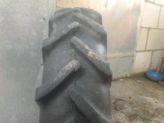

SER2009 написал : А этот вариант подойдёт ???????? Па этих сапогах провожу второе ---последнее окучивание картофеля
Возможность поставить на Мт-овские_ УРаловские диски Спортивные сапоги ????? НО Цена !!!!!! Для транспорта Лучше и дешевле не придумать Мужики не спортесь (ОДНАКО В СПОРЕ РОЖДАЕТСЯ ИСТЕНА)
Лучше такой вариант.Обращайтесь,договоримся.:)
01.06.2013 в 02:04:51
SWAT_VV написал : Можно, даже и нужно б/у. На 15,16 протектор "елочка". Сами мы из Белорусии. Жду Ваших предложений. Заранее благодарен.

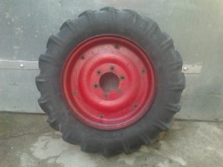

SER2009 написал : Для транспорта Лучше и дешевле не придумать
Примерно так я и делал на 15" москвичевских колесах . Вот фото. Это они со вставкой для Невы.

Марош написал : И КАК сделать так, чтобы обод НИВОВский или ГАЗелевский была возможность переставлять на разные междурядья, как в родных 12" Белоруса-09?
Обычно это делается молча. Вырезается середина диска и делается как на штатных. Неужели не ясно, что ржавая железка на моем фото просто прикручена 4 болтами, чтобы колесо можно было поставить на Неву. Как видишь мое колесо ставится и на МТЗ и на Неву. Используя втулки мои колеса можно ставить и шире и уже (до определенного предела) На МТЗ. Я об этих колесах .. А под ржавой железкой такие же куски металла приваренные к ободу, как на этих мотоциклетных колесах .

Я тебе завидую. Есть хороший (или не очень) фильм "Тупой и еще тупее". Тебе все рассказали, а ты не понимаешь. Есть два листа (не важно каких) соединенных болтами. Без зазора. Если ты не понимаешь как втулками сделать между ними зазор 5 метров и соединить их болтами, то я бессилен тебе что либо объяснить. Думай голова картуз куплю.
Марош написал : Как это сделать ,,колея и возможности ее регулировки" по отношению к НИВОВским и ГАЗелевским колесам для мотоблока Беларус-09?
