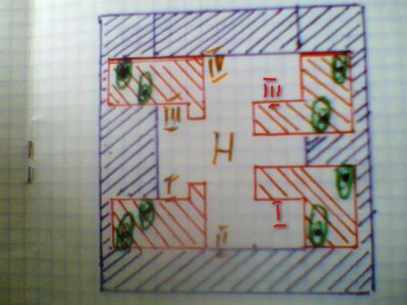

Скажите, пожалуйста, будет ли работать такая кулиса?
