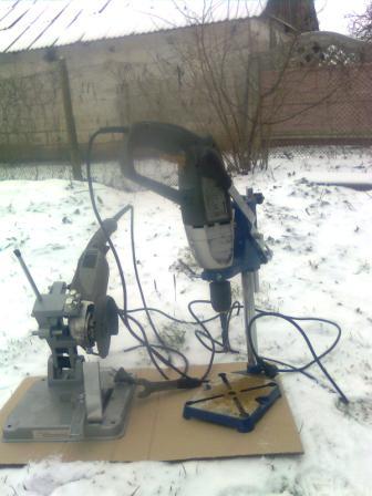

Pavel003 написал : Та че там не нужны. Ну он просто, как настоящий белорус, упрям и очень. Вот спроси у него зачем он сверлил по заваренному. У него какое кольцо. Это не шина 40 мм как у меня. Ошибся отрежь. Ему на 10 мм провернуть диск.А он сверлит по заваренному. А потом все виноваты, а в чем он сам не знает. ...... По поводу белорус не надо комплексовать только. У меня батя белорус. Местечко Бобр, Крупский р-н, Минская область. Говорю со знанием дела.
Сверлить труднее по сварке, сверло быстрее тупится. Но я купил приставку для дрели, а недавно и для шлиф машинки. Работать стало намного легче и удобнее.

Марош написал : Сверлить труднее по сварке, сверло быстрее тупится.
Ну и? Это я в курсе и давно в курсе. Вопрос то не в том легко или нет. Вопрос зачем сверлить по сварке если там море места для сверления не по сварке? Приставкау можно было бы и показать людям. Или кулацкая привычка, мне расскажите, а я вам еще подумаю?

Pavel003 написал : Ну и? Это я в курсе и давно в курсе. Вопрос то не в том легко или нет. Вопрос зачем сверлить по сварке если там море места для сверления не по сварке? Приставкау можно было бы и показать людям. Или кулацкая привычка, мне расскажите, а я вам еще подумаю?
Вполне подъемные. Может где-то есть и дешевле. Мне обошлись в районе 300 000 руб белорусских. По отдельности. Для дрели имеются еще и небольшие тиски. забыл снять, а идти в гараж второй раз лень. Но поверь на слово, нужная вещь.
  А заваривал потому, что бы ухо диска- колпака 12R, стояло посредине отверстий, которые предназначены для соединения двух 13R дисков и не мешало соску камеры.

Марош написал : Вполне подъемные. Может где-то есть и дешевле.
Я думал приставки какие нибудь. Со времен СССР есть у меня такая приставка для дрели, но лет под 20 уже есть станок сверлильный, стоит эта приставка с дрелью без движения. Есть со времен СССР и порезная машинка с кругом до 350 мм Блэк Энд Деккер. А для болгарки надо посмотреть что у нас есть. Если дорого брать не буду. А про сосок что то ты не то говоришь, смещение на 15 мм роли не играет, ну разве что ты хочешь чтобы красиво было.
