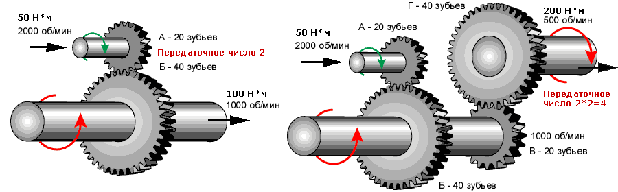

NAP написал : Бортовые поменяют передатосное всех передач. Передачи не только принимают но и передают шутка.
Коробка передач служит для изменения передаточного отношения между двигателем и ведущими колесами, соответственно, изменяя крутящий момент на них. А что такое передаточное отношение? В шестеренчатой передаче, состоящей из двух шестерен, одна из которых является ведущей, а другая ведомой, их относительные размеры определяют скорость вращения и крутящий момент. Отношение числа зубьев ведомой шестерни к числу зубьев ведущей и называется передаточным числом. Если ведущая шестерня меньше ведомой, то скорость вращения ведомой будет меньше, а крутящий момент – больше, сила больше, и наоборот. То есть, выигрывая в силе, теряем в скорости, и, напротив - выигрывая в скорости, теряем в силе. Если в передаче участвует несколько пар шестерен, то общее передаточное число получается умножением передаточных чисел всех пар шестерен, участвующих в передаче. При трогании с места и разгоне, когда приходится преодолевать значительные силы инерции, желательно иметь как можно больший крутящий момент. А для поддержания равномерного движения момент нужен уже намного меньше. Значит, если мы заменим шестерни в бортовой или в конечной передаче, то мы изменим передаточное отношение между двигателем и ведущими колесами, т.е изменим крутящий момент на них, так как они, эти шестерни, также влияют на передаточное отношение между двигателем и ведущими колесами. В нашем случае, да и, наверное, при изменении диаметра колес с меньшего на больший, то же, при трогании с места и разгоне, когда приходится преодолевать значительные силы инерции, желательно иметь как можно больший крутящий момент. Простыми словами, начинать движение с низших передач, где крутящий момент больший и сила больше.
С этим я как бы разобрался. Но вот какое отрицательное влияние замена шестерен в конечной передаче для увеличения скорости мотоблока Беларус-09н или МТЗ-05 будет иметь на коробку передач, еще нет. Думаю, что такое же, как и увеличение диаметра колес. Возможно, что никакого. Из выше написанного следует, что хочешь увеличить силу, работай на низших передачах, хочешь увеличить скорость, но уменьшить силу, на - высших. Ничего про нагрузку или износ шестерен в коробке передач не сказано. Можно и самому догадаться, что будет с коробкой передач при неправильной эксплуатации.
На мой взгляд, Вы рассматриваете трансмиссию не как одно целое, а из трех частей: КПП, бортовые передачи, и, собственно, сами колеса (их диаметр). Вот из-за этого запутались. Для ориентира, рассматривайте трансмиссию от конца вала ДВС до точки соприкосновения колеса с опорной поверхностью.
