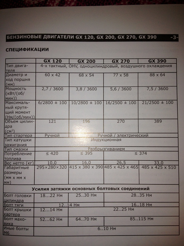

august507 написал : Вот что пока нашёл по модификациям: Мотоблок бензиновый МТЗ Беларус-09Н-Двигатель: GX270 (Honda) Мотоблок бензиновый МТЗ Беларус-08М-Двигатель: Mt270 (Mitsubishi) Мотоблок МТЗ Беларус-08Б с электростартером-Двигатель: Breit&Station
Мотоблок бензиновый МТЗ Беларус-09-Двигатель: GX270 (Weima)
Мотоблок МТЗ Беларус-011, 11 л.с.-Двигатель: GX340 Zong&Weng Мотоблок бензиновый МТЗ Беларус-09Р-Двигатель: Раито или Kipor все остальные характеристики- база то одна- одинаковые кроме мощности движков конечно Выходит что стартер идёт только с блоком двигателя "Breit&Station" Во всех остальных случаях опять "приколхозивать"?:confused:
Начиная с GX200 ничего "приколхоживать" не надо.Просто он устанавливается как опция.

Beligor написал : Начиная с GX200 ничего "приколхоживать" не надо.Просто он устанавливается как опция.
Расшифруйте что такое опция в вашем понимании и с трудозатратами простого юзера если он на эту самую опцию решится?
Да пожалуйста интересно как "оп цию" понимать и как её можно "поиметь" через посредников к примеру с движком Хонда(по бригсу у нас разница в 8тр с стартёром и без по крайней мере так обещали) У видеть как это хозяйство мострячится(опционируется) на разных модификациях с завода не совсем понятно на фотках "продавцов" картинка одинаковая(даже везде фара стоит?) По этому и вопрос задал как модификации обозначаются? - чтоб можно было продавцов ткнуть тем что надо, а не брать что у них привезёно и не слушать что мол с геной только бригс идёт:confused:
