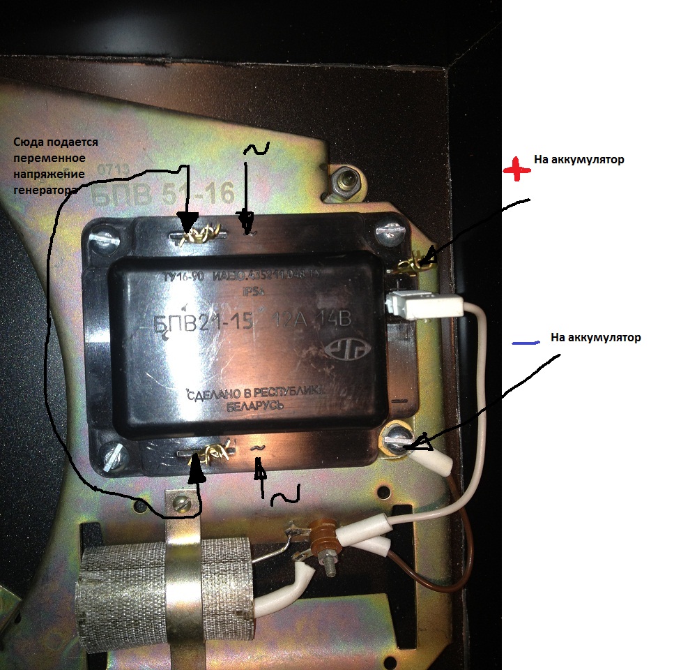

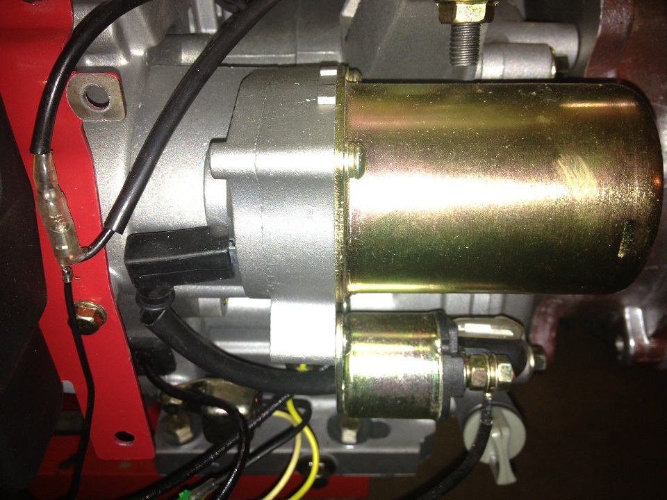

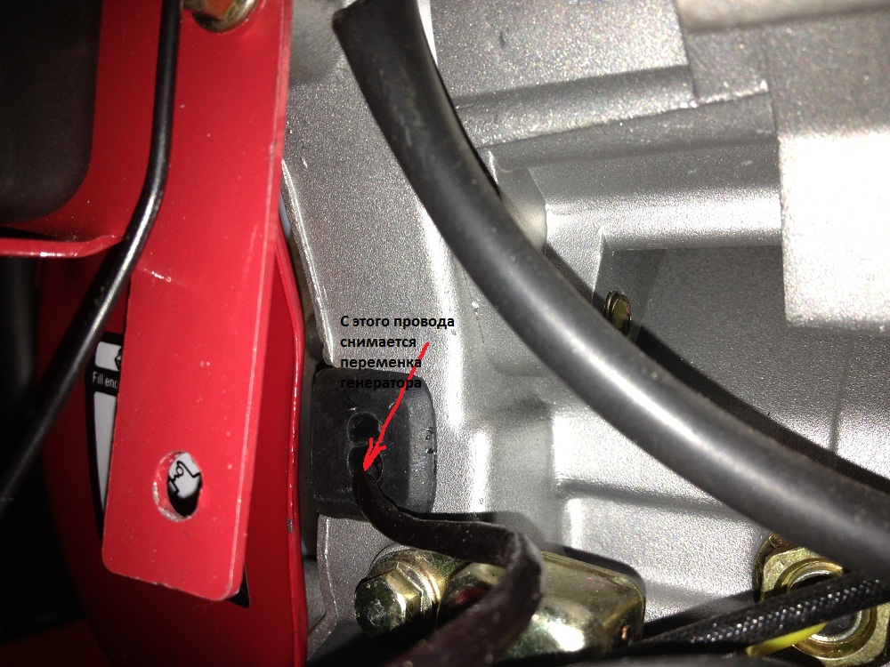

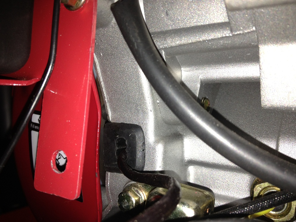

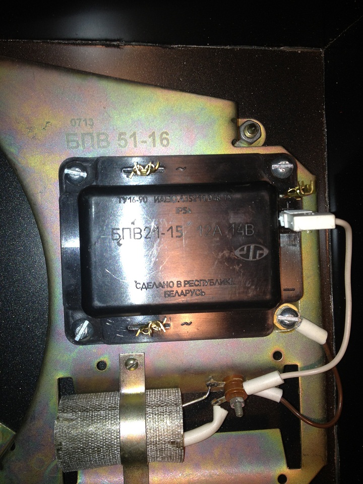

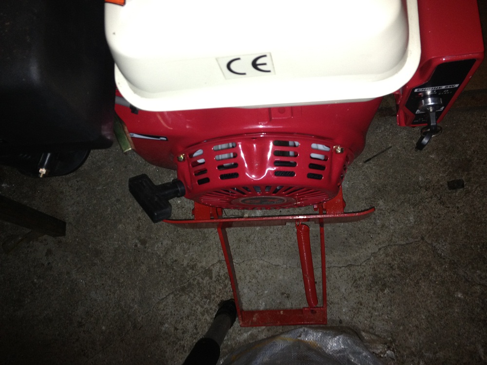

У меня комплектация GX390 c ручным стартером,электрическим стартером,ключем запускающим эл.стартер.Это провод.от которого получаем переменное напряжение,а за тем этим приборчиком его выпрямляем и стабилизируем.Он же является зарядным устройством.А вот как выглядят шестерни конечной передачи,правда это родные,не"скоростные".Их отдали после замены на "скоростные"

Сейчас о цене вопроса.Ну раз все пишут в своих национальных "тугриках".=,то напишу в своих: 1.Эл.стартер примерно около 600 тыс.бел.руб ,2.Зарядное уст-во около 300 тыс.бел.руб.,3.Шестерни конечных передач (с учетом работы) около 1600000 бел.руб.Ну как то так.

Спасибо за информацию и за фотки! Если понял правильно стартер установлен на движке и наверняка приходит на завод уже привёрнутым те каких движков завезли теми и пользуются. Интересно такая модификация GX390(или другая) но без стартера имеет место для крепления и маховик с зубьями наверно мало вероятно и самостоятельно в последствии без сложностей не установить? Вот по электрике как то не корректно объяснили ещё тогда несколько вопросов: 1 "стартер" в вашем случае если правильно выразились является и генератором(переменного тока)? 2 стабилизатор -для зарядки АКБ и работы световых приборов? обычно если стартер(типа СГ..-стартер-генератор)постоянного тока то генерация идёт на постоянке выпрямлять не требуется(достаточно стабилизации) хотя возможно бывают и варианты прошлый год к примеру искал снегоуборщик, так там практически все стартёры от 220в переменки, еле нашёл "нормальный" от АКБ не все места у нас в РФ имеют 220в:) страна то большая(хотя и это решаемо, надо было в поле сетевым инстр поработать купил инвертор от автомобиля АКБ12в все работы провели)

august507 написал : Спасибо за информацию и за фотки! Если понял правильно стартер установлен на движке и наверняка приходит на завод уже привёрнутым те каких движков завезли теми и пользуются. Интересно такая модификация GX390(или другая) но без стартера имеет место для крепления и маховик с зубьями наверно мало вероятно и самостоятельно в последствии без сложностей не установить? Вот по электрике как то не корректно объяснили ещё тогда несколько вопросов: 1 "стартер" в вашем случае если правильно выразились является и генератором(переменного тока)? 2 стабилизатор -для зарядки АКБ и работы световых приборов? обычно если стартер(типа СГ..-стартер-генератор)постоянного тока то генерация идёт на постоянке выпрямлять не требуется(достаточно стабилизации)
Напряжение генератора на выходе этогопровода ПЕРЕМЕННОЕ.По этому,его нужно для заряда аккумулятора,выпрямить и стабилизировать,вот так.А по поводу базовой стоимости,это нужно в г.Сморгонь (отдел сбыта).

Beligor написал : Напряжение генератора на выходе этогопровода ПЕРЕМЕННОЕ
А сколько в вольтах на холостых и средних ?
