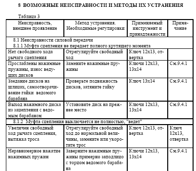

2NAP Движок снимается свободно вместе с корзиной,барабан муф.сцеп.с дисками остаётся в корпусе муф. сцепл. на первичном валу.Так как у меня до смены движка муфта работала нормально (не вру),то я её не трогал.По поводу плохой работы муфты,думаю что дело всё в неравномернном ходе самих дисков(на форумах где-то говорилось).Уменя давно был мотоцикл "ИЖ",так вот я всё ни как не мог отрегулировать муфту(то ведёт, то буксует)пока не нашёлся понимающий в этом деле,мы с ним сняли крышку сцепления,и фассоными гайками отрегулировали равномерность выжима,после этого всё стало нормально.У нас-же на мотоблоке я при снятие движка не увидел регулировочных гаек,а просто зацепленные пружины.Вопрос к Бел-09,как отрегулировать равномернность выжима дисков в барабане.

При более внимательном расмотрением цветной вкладке от Бел-09 не увидел никаких регулировочных гаек,а просто пружины накинутые на нажимной диск,а если это так,то при совдеповских допусках(пружины работают не с одинаковой силой сжатие-расжатие)+материал для дисков"из-за Урала,перекос дисков отрегулировать нельзя.Хотя возможно попробовать подгибанием пружин.Бел-09 не обижайтесь за критику,если я не прав поправьте пожалуйста. НАП,если у Вас так плохо со сцеплением,то может быть найти оригинальные диски от мотоцикла "минск".

leo7164 написал : Вопрос к Бел-09,как отрегулировать равномернность выжима дисков в барабане.
Если двигун снят и Вы видите "корзину" с зацепленными пружинами то выжав рычаг сцепления можете увидеть перекос нажимного диска (для верности проверьте штангелем по окружности).Если неравномерность присутствует-отмечаете место на барабане где нажимной отходит меньше всего- проволочным крючком цепляете за пружины тянете на себя и одновременно поворачиваете по часовой стрелке отцепляя от нажимного диска,после чего диск можно снять. Пружины просто вкручены по своим виткам во внутренний барабан. Теперь тем же проволочным крючком противоположную от вашей отметки пружину просто вкрутите на полоборота и поставте нажимной на место зацепите пужины за нажимной и проверьте отсутствие перекоса если есть необходимость повторите регулировку.У "ИЖа" это проще из-за присутствия фасонных гаек но принцип тот-же. ВАЖНО снимая пружины поворачиваем их в одну сторону-зацепляя в противоположную для сохранения регулировки. Извините-не писатель-проще сделать чем по кнопкам стучать.

Сильно в это не вникал. Требуется консультация. Но в целом истина в словах edmond присутствует. Еще бы я пружины потусовал местами. Хотя есть предложения их заменить на новые.

Действительно,в инструкции(она у меня на компе) есть такая регулировка дисков,значить нужно смотреть равномерность хода нажимного диска,а без этого регулировки на выжимном штоке винтом,и длинной тросика,-малоэффективны.

[ Пружины можно вкручивать до тех пор пока невылезут с обратной стороны и не станут задевать за картер.Кстати этим достигается ещё и увеличение передачи крутящего момента без пробуксовки. На М.Б пока мирюсь ,а на мотоциклах делал довольно часто.
