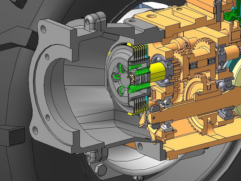

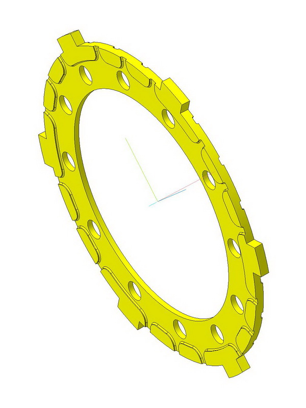

KIN 74 написал : Просмотрел еще раз чертежи (пост 861) и подумал, что причиной плохого срабатывания сцепления МТЗ могут быть ведущие диски (жаль что на них в живую нельзя посмотаеть). Судя с чертежей стенки ведущих дисков МТЗ гладкие (нет выступов как на дисках на фото) а трансмиссионное масло ТАД-17 вязкое, это приводит к залипанию ведущих и ведомых дисков между собой (плохое проскальзывание) при выжатом сцеплении.
То что на фотке пожалуй гораздо лучше. Сам грешу на неспособность разъединиться дискам и дать им свободу скольжения. Масло по рекомендациям изготовителя в корпусе трансмиссии, летом М-10В2, М-10Г2 зимой М-8В2, М-8Г2 или для всего АСЗ (п)-10. Они не такие уж вязкие. Самое противное то что рычит и после прогрева корпуса сцепления. Он нагревается достаточно сильно. Срабатывает сцепление в самом конце хода рычага сцепления.

Нет, не разбирал, на фото диски от мотоцыкла YAMAHA для примера, правда немного подгоревшие, внешне ни чем (кроме размера) не отличаются от наших мотоциклетных и мотоблочных, работающих в масле. Видел в магазине диски МС, внешне такие же, только корковые накладки длиннее.

KIN 74 написал : Судя с чертежей стенки ведущих дисков МТЗ гладкие (нет выступов как на дисках на фото)
Выступы имеются в обязательном порядке. Ранее диски сцепления делал для нас Минский завод Термопласт. В настоящее время диски закупаются российского производства. Материал для дисков изготавливают где-то за Уралом. Данные диски заимствовались с мотоциклов Минск.

Бел-09Н написал : Выступы имеются в обязательном порядке
Да, на чертежах не видно било. А почему от минских отказались?

KIN 74 написал : Да, на чертежах не видно било. А почему от минских отказались?
Мы не отказались, просто Мотовелозавод не хотят нам давать диски, как утверждают наши снабженцы. Может у них свой интерес... Но диски все взаимозаменяемые, только "усики" у российских короче, и срезаются они легче при нагрузках. А у Термопласта нет денег на материал, чтоб привести из-за Урала. Срок годности материала - 1 месяц. Если сможете подсказать хорошего производителя - буду признателен.

2Бел-09Н Где же тогда зарыта собака не отпускающая из зацепления диски? Если открутить крепление двигателя к фланцу то двигатель вместе с ведущим барабаном должен свободно вытащится?Может диск нажимной упирается в ведущий барабан или вал двигателя и не дает разжиматься. Тогда можно поставить доп прокладку между двигателем и фланцем.
