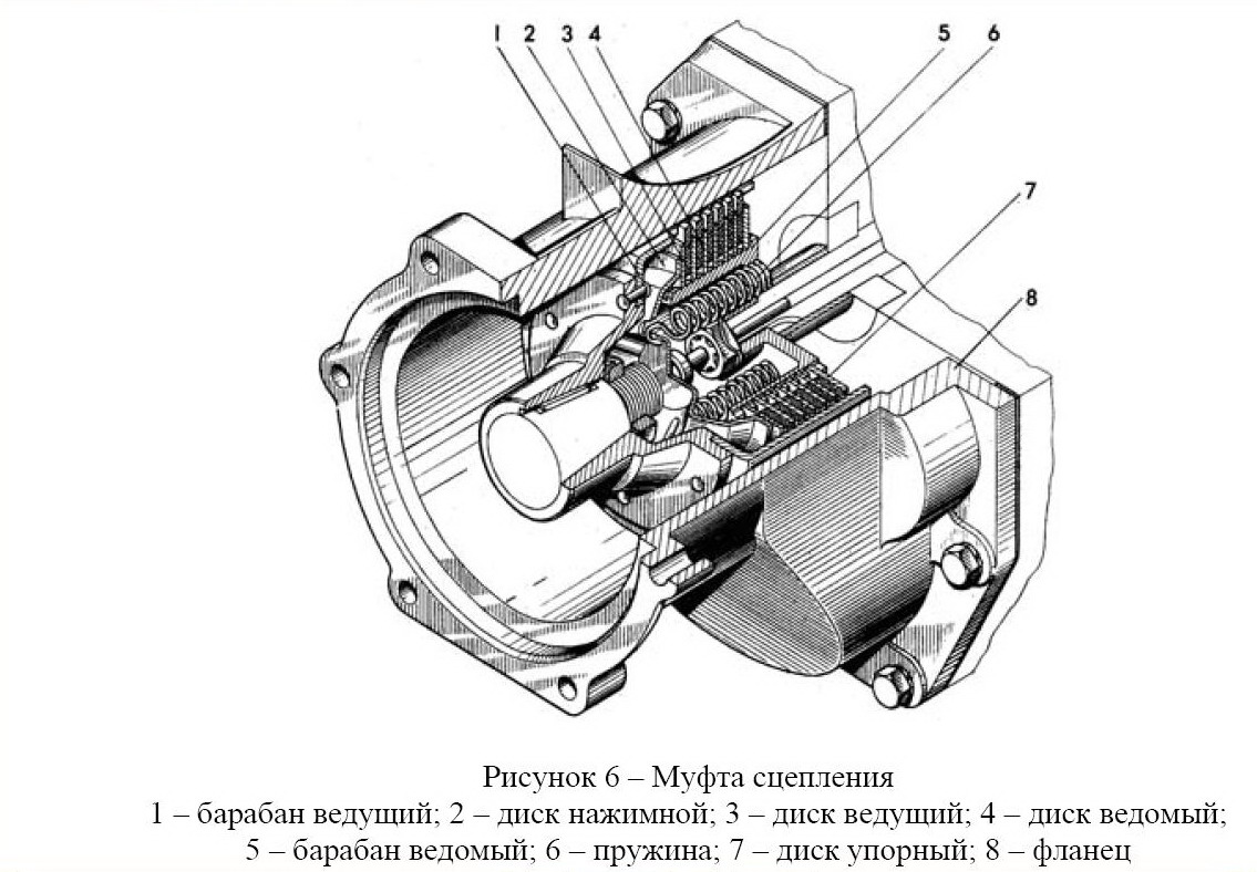

И винтом 9 и болтом 14 и поменял рычаг выключения сцепления, а проблема остается. Куда еще нужно залезть? Только давайте с ответом перейдем в родную тему. По тому как 2 словами не получится. Может конструкторов немножко потрясете, пусть прикинут. Может что можно сделать без разборки? Вот еще само сцепление может кто что скажет.

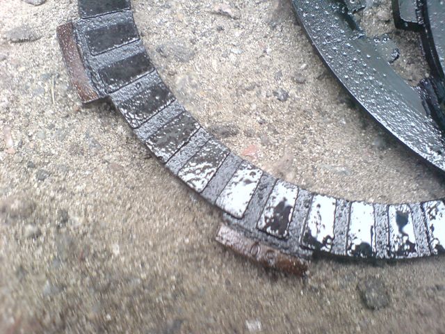

NAP написал : Вот еще само сцепление может кто что скажет.
Ведущие диски поз.6 текстолитовые, как показывает практика они по мягкости сцепления с металлом уступают дискам с корковыми накладками.

NAP написал : От этого сцепление не выключается?
Выключается, но небольшая разница в работе заметна.

Просмотрел еще раз чертежи (пост 861) и подумал, что причиной плохого срабатывания сцепления МТЗ могут быть ведущие диски (жаль что на них в живую нельзя посмотаеть). Судя с чертежей стенки ведущих дисков МТЗ гладкие (нет выступов как на дисках на фото) а трансмиссионное масло ТАД-17 вязкое, это приводит к залипанию ведущих и ведомых дисков между собой (плохое проскальзывание) при выжатом сцеплении.
