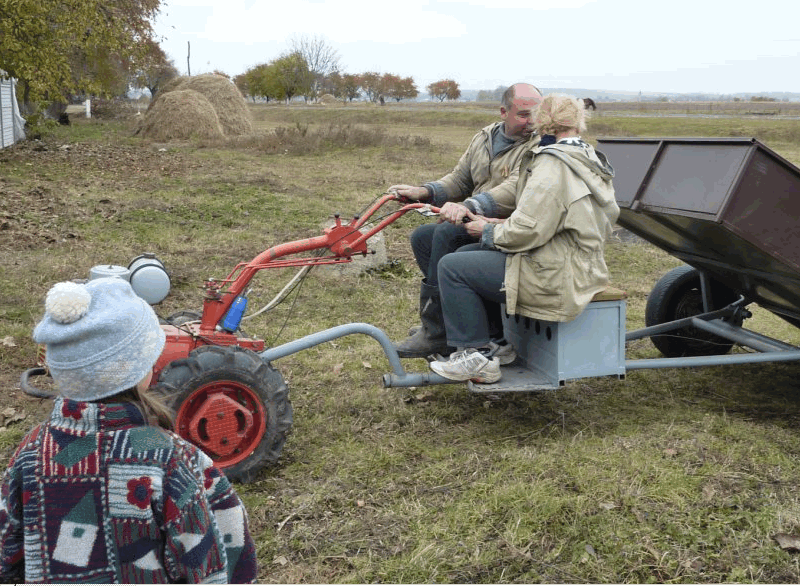

NAP написал : Как правило держусь за средину одного из рогов.
Ты конечно извини , но я за середину ручки не держусь и феншуй у меня полный практически :
http://images.dmir.ru/dmir/images/prodayu-motoblok-mtz-05-9895432.jpg http://www.mastercity.ru/attachment.php?attachmentid=269540&d=1330117305
Марош написал : Забрать у него этот мотоблок
Это я к чему говорю , к тому , что можно же исправить эргономику и не нужно пилить рога . Я уже где то видел выгнутые ручки на МТЗ в правильную форму .

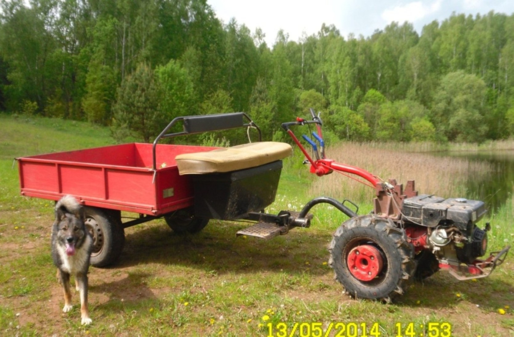

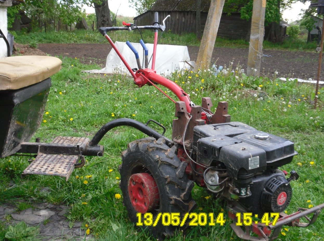

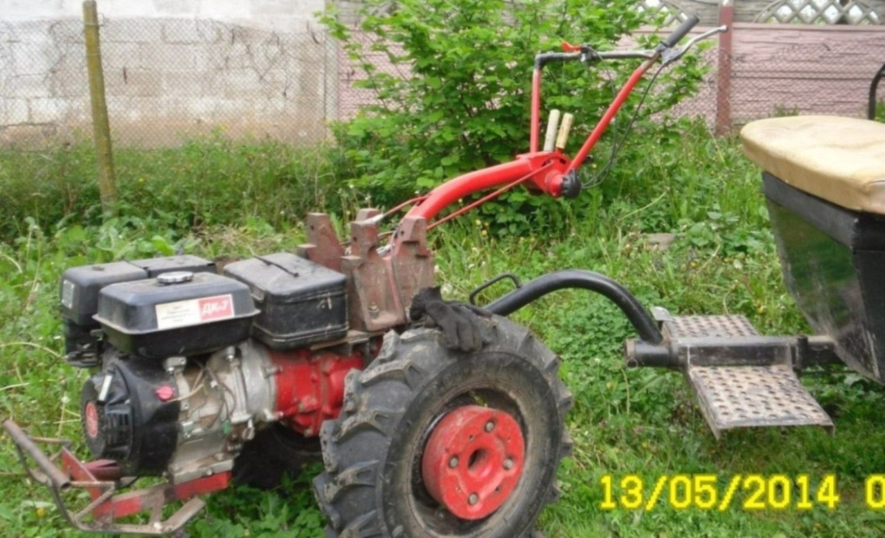

Марош
Марош
Регистрация: 04.03.2013
Барановичи
Сообщений: 10498
13.05.2014 в 11:38:28
NAP написал : Возмоджно что переустановка высоты рычагов у меня вызвана конструкцией применяемого прицепа. Я ручки регулирую под каждое орудие и каждый раз. На прицепе езжу с поднятыми почти вертикально рогами. Не помещаются ноги если опустить ниже. Не удобства не испытываю. Как правило держусь за средину одного из рогов. Имхо рога что у МТЗ что у МС не по феншую.
Может так лучше или что-то похожее? Скажу честно. Не соглашусь низа что снова приварить обратно ручку. Теперь я тягаю свой мотоблок, как мне захочется и назад и толкаю вперед, без особых усилий. При поворотах с прицепом не только не рвет рогом куртку, но и поворачивать удобнее. И с плугом подтолкнешь нормально. Не рекламирую, но кто захочет попробовать, пускай попробует, а потом отпишется. Спереди, очень удобный "бампер". И приподнимать удобно и перетягивать за перед, то же. Попробуйте, кто не сделал. Да и от столкновения с препятствием, перед мотоблока страхует.

Марош написал : При поворотах с прицепом не только не рвет рогом куртку, но и поворачивать удобнее
С такими рогами не дай Бог и глаз вышибить может . Я бы ещё подрезал тот рог с сцеплением и приварил так , что бы ручка была горизонтально , как на мотоцикле . Согласитесь , что при работе с прицепом изгиб ручек совсем не феншуйный .

vagin написал : С такими рогами не дай Бог и глаз вышибить может . Я бы ещё подрезал тот рог с сцеплением и приварил так , что бы ручка была горизонтально , как на мотоцикле . Согласитесь , что при работе с прицепом изгиб ручек совсем не феншуйный .
Что не феншуйный, то да. Была такая мысль. Даже, кажется, выложил эту мысль, что как бы это сделать управление мотоблоком, приближенно похожим на управление мотоциклом, на этом форуме. Никто и не отреагировал. Не хотят напрягаться. Для такого руля придется гнуть эту толстостенную трубу,,что бы рычаги управления приблизить друг к другу, как у мотоцикла. Поперечную, где будет крепиться ручка сцепления и газа, делать съемной. В общем работы куча. А так, одну рукоятку отрезал, приварил поперечную и вышел из положения.
Сегодня делал небольшой "пробег" на природу. Заодно проверил новые покрышки и новые ручки переключения передач и реверса. Убедился в который раз, что если бы не переваренный "руль", руки бы отобрало за эти несколько часов. Покрышки самое то. После дождя, глина, в крутую горку гребут, только "шуба" заворачивается. Очень доволен. Сравнил с автомобильными на 14", так они даже чуть выше. К ним бы еще движок. Новые ручки, после испытания, быстрее всего, приживутся. Намного удобнее переключать, особенно после шариков. Шарики, что на ручках, это настоящая под...а. И кто их только придумал?
