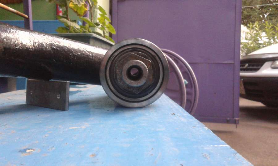

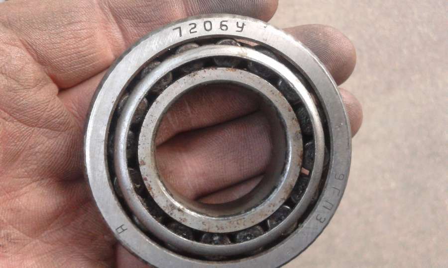

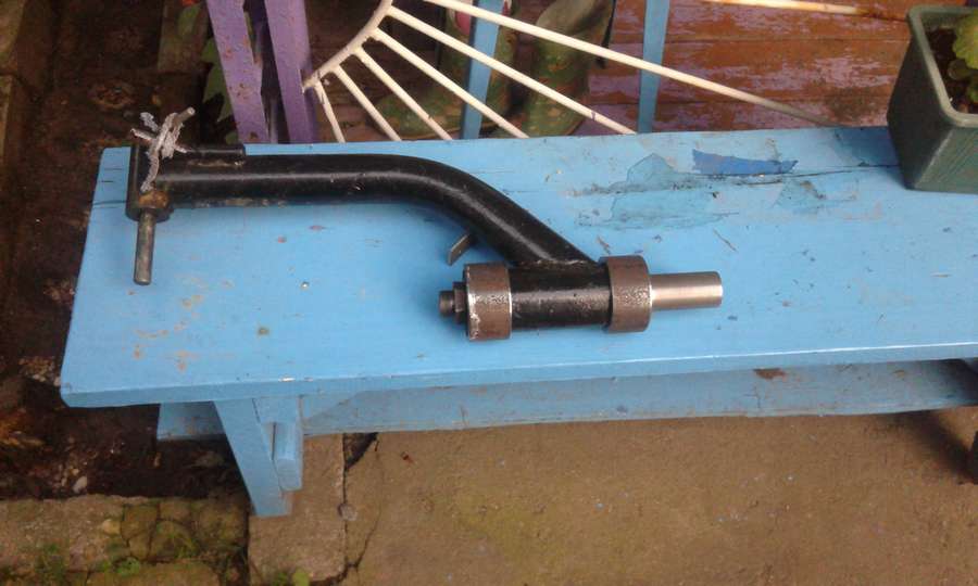

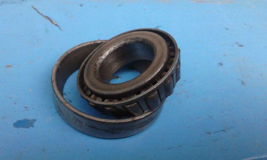

Всем доброго!!! С годами эксплуатации, появился сильный люфт в этой цасти "сцепного" .Пришлось узел доработать так: Выточил вот такие детальки.... , ,, , , , получилось как-то так; ,,.Собрал на шариковых подшипниках 170206, но можно и на роликавых типа этих; (в гараже нашёл только один). В выходные апробую...:o

а эти проставочные кольца зачем?

Я бы по другому поставил вопрос. Зачем вообще все это?

Чей прицеп? Сколько лет прицепу? После испытаний, напишите. На валу, где будет закручиваться гайка, не видно отверстие под шплинт. Роликовые, конечно лучше, в данной ситуации.
