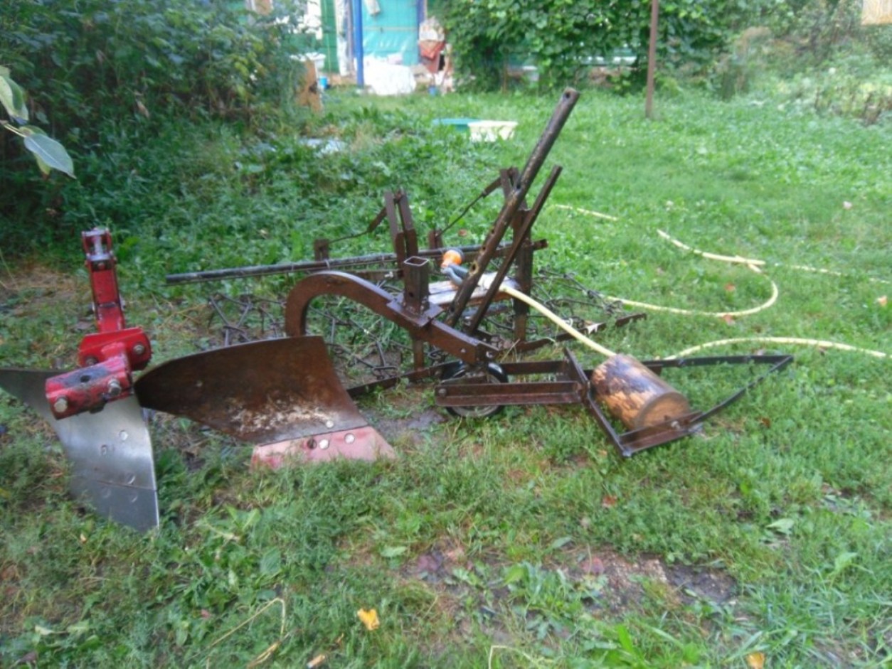

Я не показывал ее, потому что она еще не работоспособна на 100%. Но в этом что-то есть. Я ее уже несколько раз перестраиваю. Скажу только, что сегодня запахал люпин. Работал с приставкой. Под конец, решил добавить к ней колесо от хлебной тележки, чтобы легче было поворачивать на разворотах. Да не то й стороной приварил. Полюнул, снял приставку и допахал без приставки. Когда стебли прикладывать стало только колесо мотоблока, стало подбивать под плуг. Да еще овес в сухой земле не перегнил. Лучше бы я отрезал колесо в приставке и приварил как положено. Но кусок небольшой оставался, поэтому допахал потихоньку. Вид получился пахоты не очень, потому что останавливался и очищал плуг. Но для меня сойдет. Все равно по верху рапс буду еще сеять. Земля, ниже 10 см, что камень. Перед пахотой, повернул регулировочный винт сцепления, для уменьшения сцепления. Двигатель все же 13 л\сил. Слышал, что есть чуть запах, но легче и быстрее купить и установит диски сцепления, чем что-нибудь в коробке.

По плугам я спросил, потому, что имеется у меня конный плуг. Хочу переделать под мотоблок. Меня заинтересовало то , что стойка у одного плуга мотоблочного или точка , где подцепляется плуг, по средине плуга, а у второго, впереди, над точкой, где отвал с лемехом встречаются. Я в конном плуге точку крепления сделал над носом лемеха и он не захотел пахать. На снимке видно.

Марош написал : не захотел пахать
у меня также сделан 1 с конного со смещением сообщение выше фото завтра сделаю

Марош написал : Я в конном плуге точку крепления сделал над носом лемеха и он не захотел пахать. На снимке видно.
Вряд ли в этом дело.

Один лидский , второй сморгонский. Оба со смещением , у одного в сцепке у другого в стойке. Оба выпускаются для мотоблока мтз. Лидская навеска немного дешевле. Лидчане взяли схему работы плуга и профиль отвально-лемешной поверхности, а дальше сами . Сморгонский с кривой стойкой.
