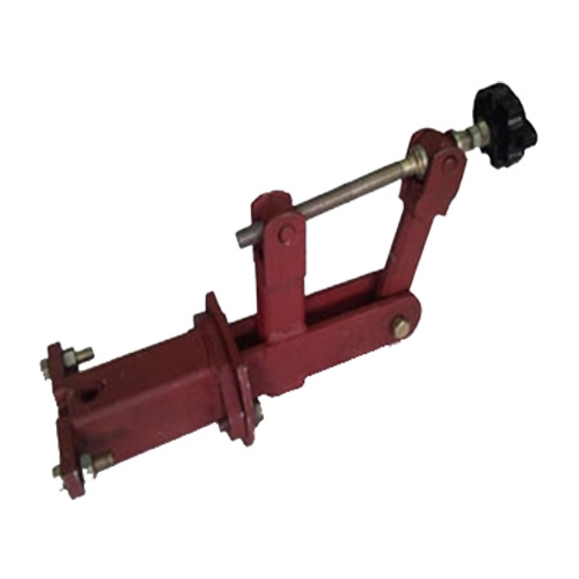

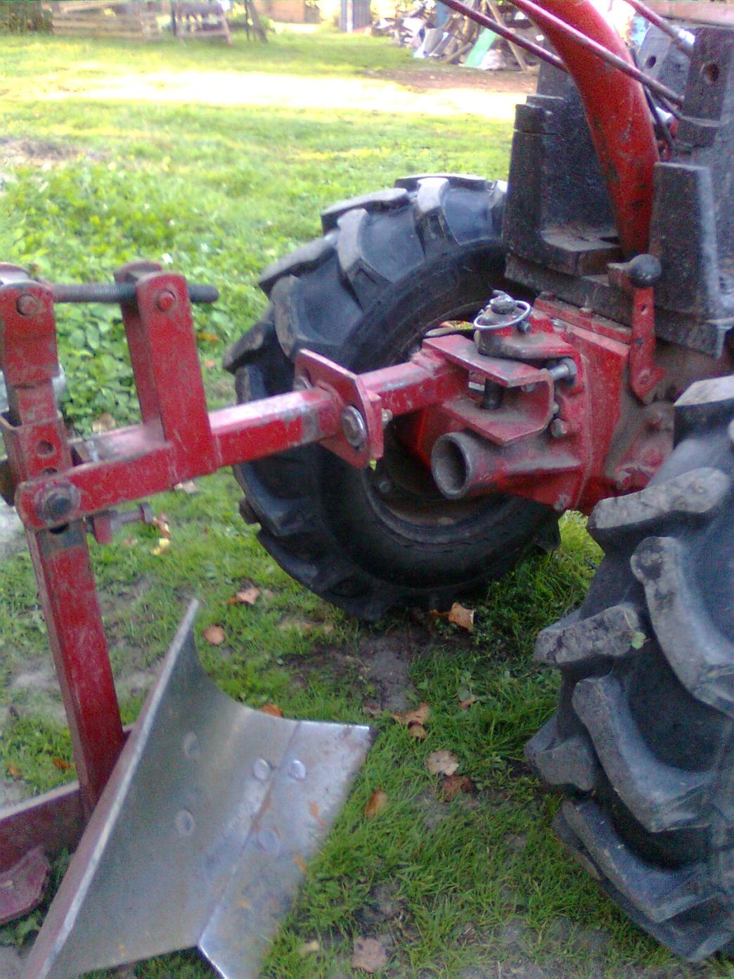

У меня будет вопрос по сцепке. Точнее соединение плуга и сцепки. Я только про свой мотоблок. Вся работа на моем мотоблоке, пахота, окучивание, работы с прицепом, проводится с колеей 60 см. Пахать аккуратнее получается, если правое колесо выставить на 45 см, приблизив его к корпусу мотоблока. Но надо откручивать колесо. А нельзя ли, добавив к сцепке какую-нибудь приставку, под двигать плуг к правому колесу мотоблока и пахать с колеей 60 см не откручивая колесо?

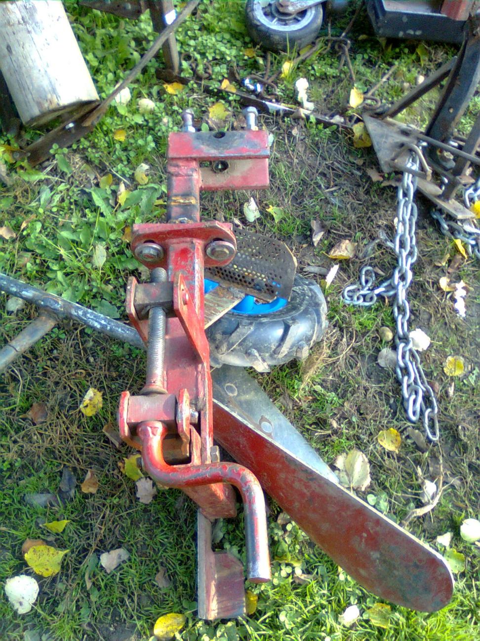

В теме ПЛУГИ сейчас kaabrest фото переходника выложил. По переходнику двигай плуг в любую сторону.

Может кто конкретно, что-нибудь для этого мотоблока предложит. Скоро заниматься надо будет пахотой. Посмотрел. Как вариант. Если переставляешь одно колесо, то заметно, как тянет мотоблок в одну сторону, но плуг пашет нормально. А вот если передвигать плуг, какие могут возникнуть вопросы. Не надо ли каких- нибудь дополнительных тяг на плуг? Колеса мотоблока у kaabrest, установлены на максимальную ширину колеи, что бы уменьшить нагрузку на колесо, если передвигаешь сцепку по приспособлению. Что еще можно придумать, что бы меньше выкручивало "руль" в руках?

У плуга МС есть регулировка ширины захвата. Та часть что у плуга МТЗ наглухо перпендикулярно приварена к гряделю и стойке маме, у плуга МС папа /мама с фиксацией. Делайте так и вы.

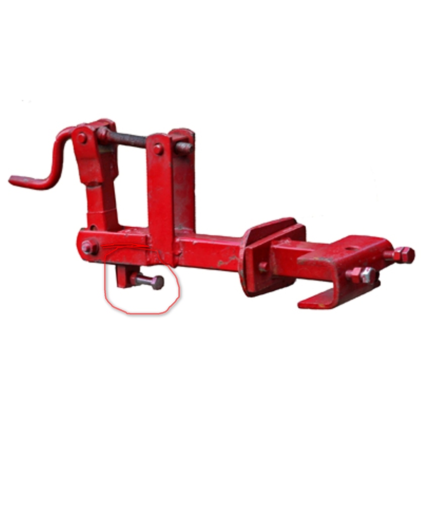

NAP; Благодарю,NAP. Кажется, немного решил свой вопрос, по поводу перемещения плуга для пахоты ближе к правому колесу, не снимая правое колесо. Вот так он закреплен на моей сцепке , но если приобрести дополнительно вот такую сцепку
и если головы сцепок будет возможность менять, то этот вопрос решится проще, чем откручивание колеса. Думаю, меня, поняли.

Ваши задачи понять то и до ворожки ходить не нужно. Вы уже стока наворожили. Как вариант открутить 2 долта что фиксируют фланцы регулировки наклона и переднюю часть развернуть на 180*. Ну и в скобе пару отверстий дополнительных просверлить под шкворень. А ваще на 4 передаче пахать то и ни чего менять и переделывать не нужно. Шикарный оборот пласта шикарное крошение почвы Сразу можно вести посев семян.

На сцепке есть два болта, которыми можно отрегулировать отклонение полевой доски плуга, от продольной оси мотоблока на 2 - 3 градуса в лево (по ходу движения), тем самым снижается уход мотоблока в право (по ходу движения), во всяком случае так гласит теория, но и в реальности тоже есть некоторый эффект.
