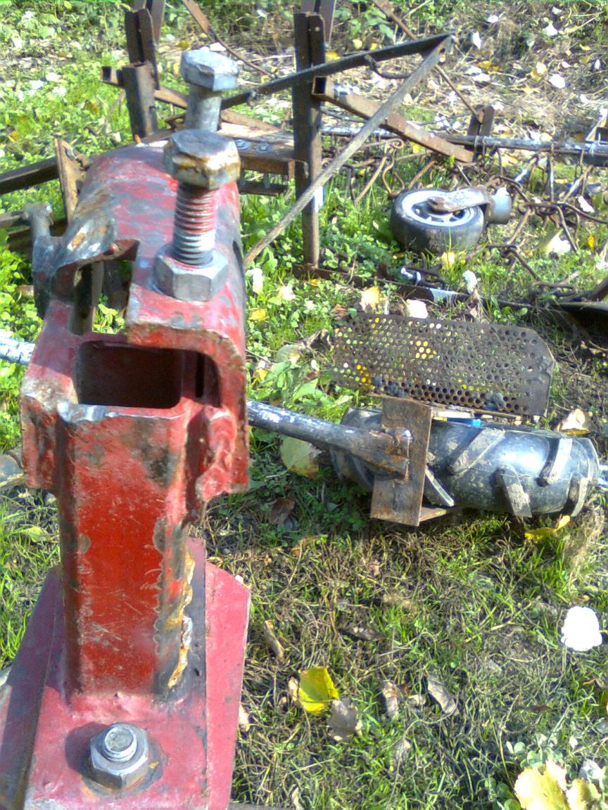

Leshij написал : На сцепке есть два болта, во всяком случае так гласит теория,
... значит не читайте ни каких газет ... При вспашке эти болты вкручиваю и сцепка делается свободной. МТЗ на такой сцепке пашет самостоятельно и ни какой увод регулировать не нужно.

NAP написал : При вспашке эти болты вкручиваю и сцепка делается свободной.
Вы то вкручиваете, а зачем тогда завод-изготовитель делал на сцепке эту регулировку и для чего тогда нужен угол регулировки полевой доски? :)

Leshij; Для другого навесного что цепляется через универсалку болты нужны. Для чего прописано в мануале - скорее всего с похмелья. Полевая доска должна быть параллельной оси движения агрегата. У меня на оборотном можно повернуть полевую доску в пределах 40*. Но кроме изменения ширины захвата это ни чего не дает. Как только тронулся так плуг становится там куда ему указывает механика (совокупность сил)

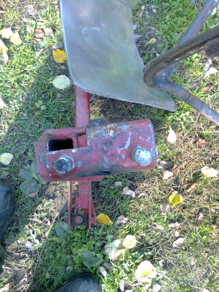

Марош написал : У меня будет вопрос по сцепке. Точнее соединение плуга и сцепки. Я только про свой мотоблок. Вся работа на моем мотоблоке, пахота, окучивание, работы с прицепом, проводится с колеей 60 см. Пахать аккуратнее получается, если правое колесо выставить на 45 см, приблизив его к корпусу мотоблока. Но надо откручивать колесо. А нельзя ли, добавив к сцепке какую-нибудь приставку, под двигать плуг к правому колесу мотоблока и пахать с колеей 60 см не откручивая колесо?

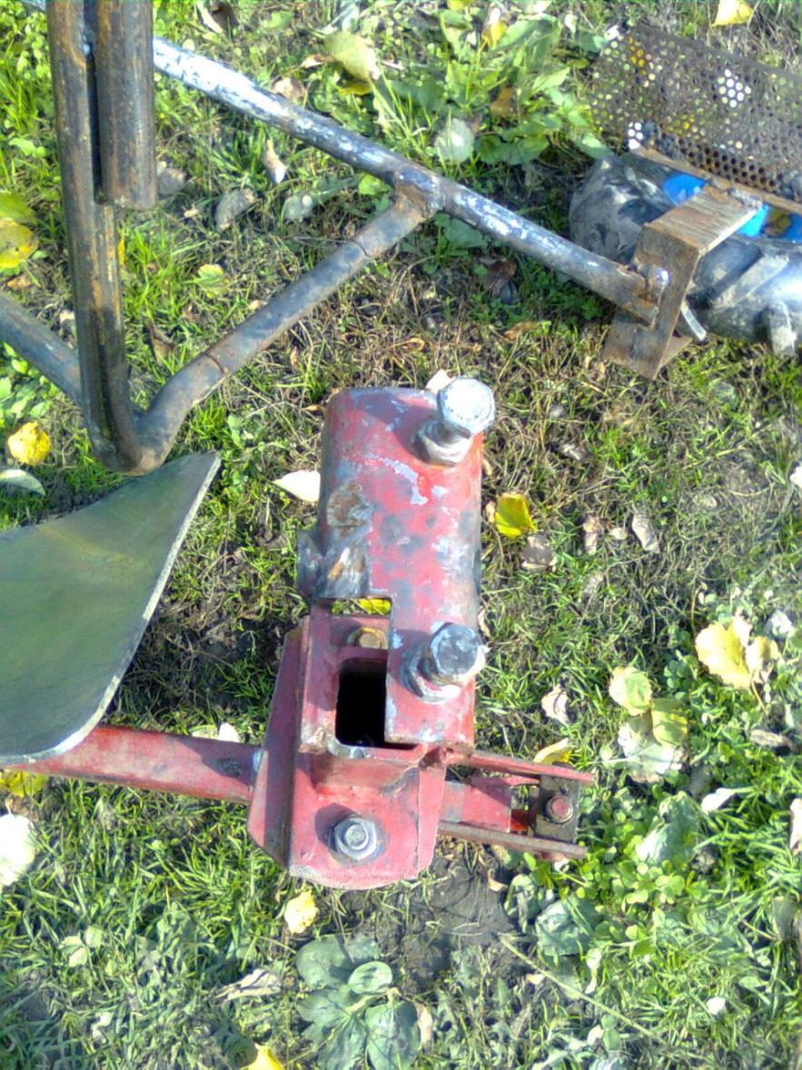

NAP написал : Ваши задачи понять то и до ворожки ходить не нужно. Вы уже стока наворожили. Как вариант открутить 2 долта что фиксируют фланцы регулировки наклона и переднюю часть развернуть на 180*. Ну и в скобе пару отверстий дополнительных просверлить под шкворень. А ваще на 4 передаче пахать то и ни чего менять и переделывать не нужно. Шикарный оборот пласта шикарное крошение почвы Сразу можно вести посев семян.
Ваш вариант или Ваше предложение, трудновато осуществить, без изменения конструкции прицепной части сцепки. Посмотрите.
