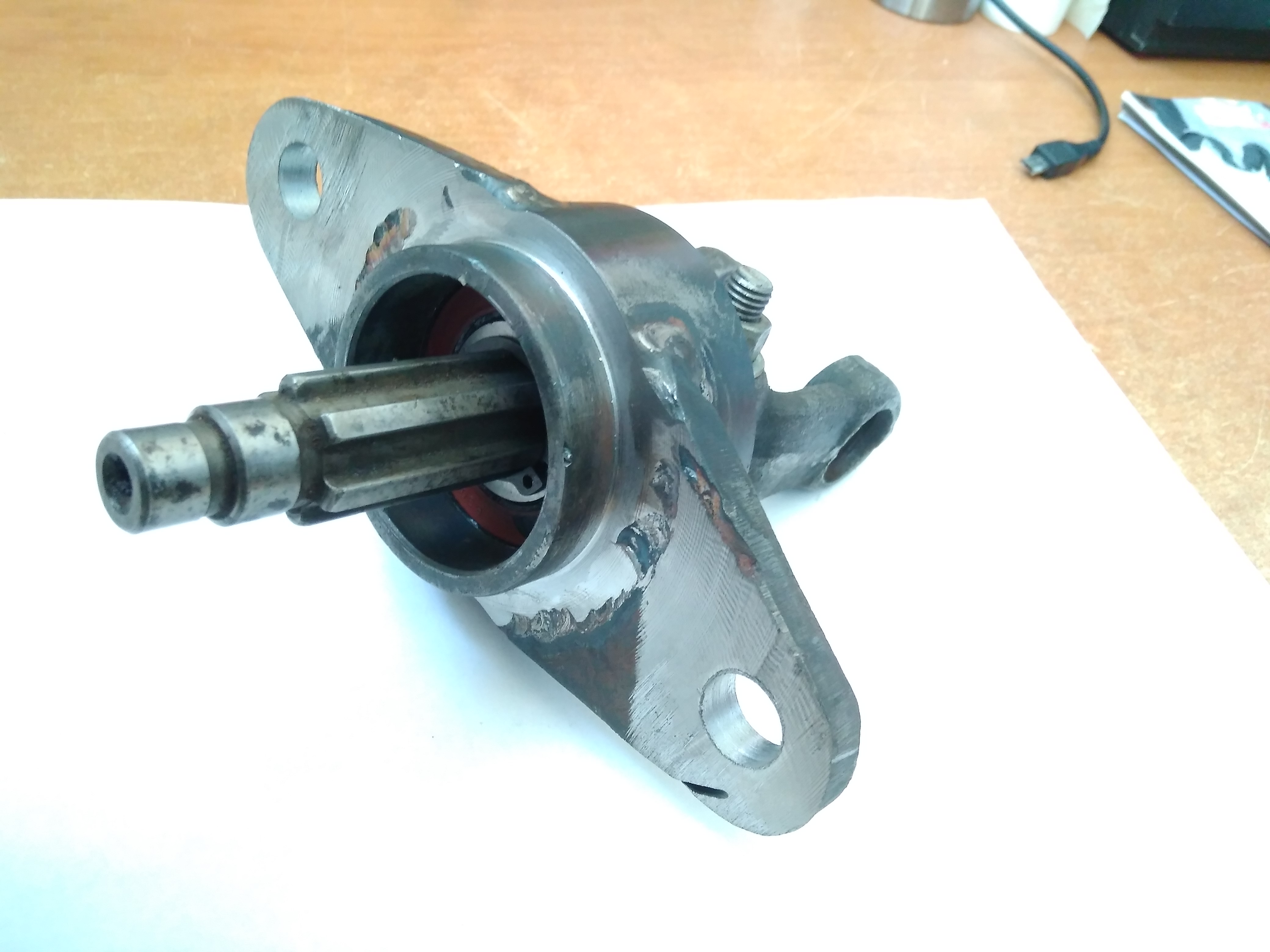

Витун, Благодаря вашим размерам. собрал сегодня карданный привод.В качестве шлицевого вала использовал промежуточный вал от старого Восхода , там как раз 6 шлицов. На более новых 5 шлицов- не подойдет! Карданное соединение от рулевого вала Газель. Чашки на крестовине одинаковые с мтз 132, 904 700УС17. Подшипник использовал 180304. Вот что получилось:
Сточил шестерню на токарном станке до 20 мм, закрепил там вилку от кардана на клине, как в велосипеде.

aleks.roman написал: Карданное соединение от рулевого вала Газель.
очень слабый узел, пришлось переделывать на рулевые ЗИЛовские карданы.
