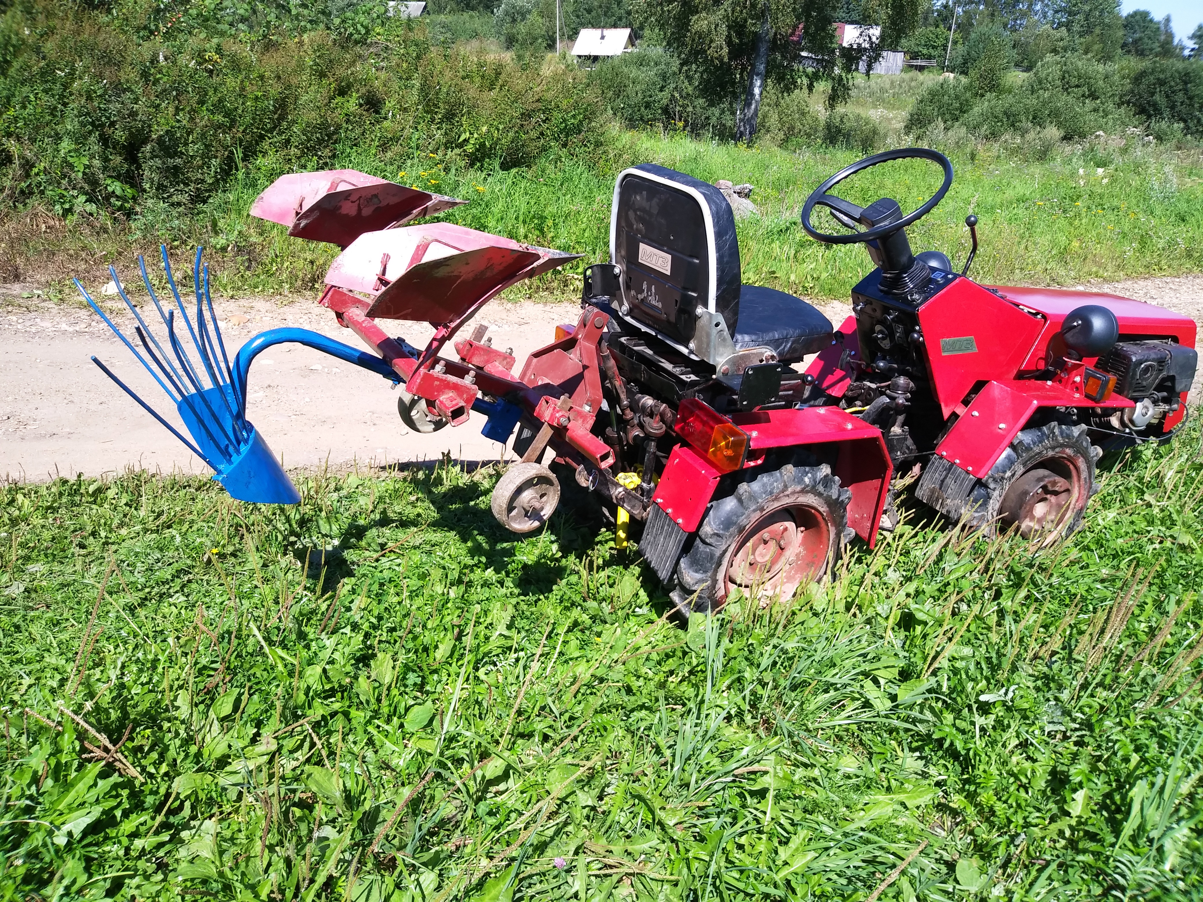

Земля у нас нынче очень сырая и уверенности в том, что быстро получится настроить копалку, особенно нет! Поэтому сегодня изготовил альтернативный вариант и сразу попробовал в деле. Вот что вышло
Копает хорошо и есть запас по глубине, прошел одну борозду вместе с ботвой - остался доволен. Это выпашник от моей мотолебедки, копали им уже два сезона. Отвинтил от него ручки и лыжу и закрепил на окучниках. Все получилось просто и быстро.

aleks.roman, Заранее прошу извинения, никого не хочу обидеть. Агрегат хорош и собрать можно на раз-два из подручных материалов. Но. Очередная красиво покрашенная игрушка для взрослого дяди. Она хороша для тех у кого две-три сотки картошки и, соответственно, мотоблок. Для большей площади нужно что-либо получше. Мои просто не выйдут в огород копать картошку после прохода выкопщика и приготовят на завтрак какой-нибудь варгол (голый вар). На 10 - 40 сотках кортошку нужно собирать, иначе зачем было нужно покупать минитрактор?

Алекс.роман....Нормальная копалка. Вот только трубу бы усилить. В твёрдой земле нагрузки нехилые, разогнуть может. А ещё лучше поставить стойку от плоскореза.

12.08.2018 в 12:22:22
Alexandr063, Эту трубу просто так не свернешь, там в дюймовую вставлена трехчетвертная, получился почти лом, трос рвался а трубе хоть бы что. Гнули на горячую. А картошки у меня 8 соток а не одна- это инфа для Halina
