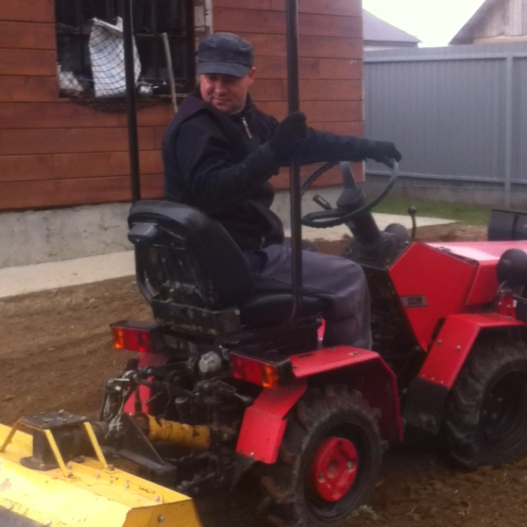

Бел-09Н, а почему бы и нет, собственно? Отличная идея! В ходе такого тестдрайва вылезут косяки и недоделки, и на основе собранных данных спецы сделают выводы о пригодности данной мини с/х техники для "двойного" назначения - в милитаристских целях (аналогично Войне Тойот).
Бел-09Н, видео с данного мероприятия было бы очень интересно.
Pirofor, Рычаг на гидравлике коротковат, сильно наклоняться приходится, а так вроде нормально, дорогу для машины расчистил! Лопату лучше все таки на перед переделать, задом не очень удобно чистить.
