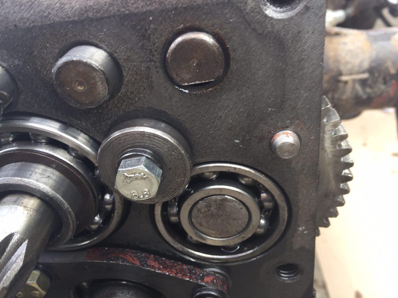

mvl11 написал: СергейД. а можно фото вашего агрегата поподробней - вроде косилка роторная
mvl11, Да пожалуйста!

СергейД, интересная косилка, какая ширина кошения? Что происходит с травой? Если можно фото участка после кошения вашей косилкой. Какая скорость на диске, а то на фотографии редуктора плохо видно передаточное число.
