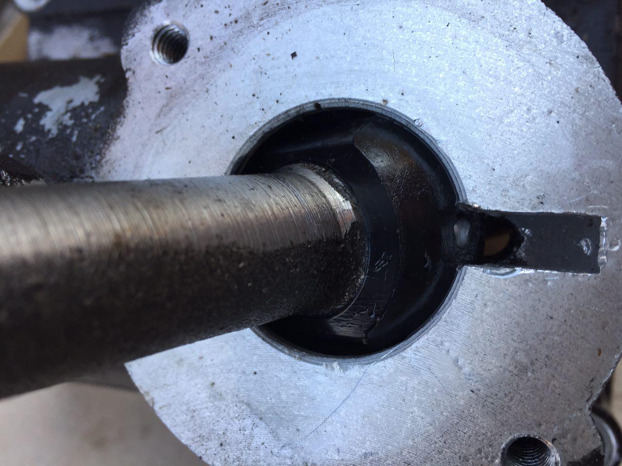

mvl11 написал: Подскажите пожалуйста как сделать подвижную палку между крестовинами кардана ВОМ ? может от какой то техники подобрать . (от МТЗ И Т-25 есть карданы в у меня, но они явно великоваты для нашего тракторочка ;) )
Может квадрат в квадрат какой то подобрать можно ?
mvl11, про квадрат в квадрат вы очень правильно заметили, я брал квадрат трубу 25х25х2 мм для внутренней части и 30х30х2 мм для наружной части кардана, у наружной получается внутри отверстие примерно 26х26 мм, зазор около 1 мм, получилась лёгкая и не трудоемкая конструкция, см стр.617.

06.07.2018 в 11:41:11
mvl11, Я взял в магазине, вроде бы от мтз 82, рулевые валы и крестовины. Все подошло без сварки.
