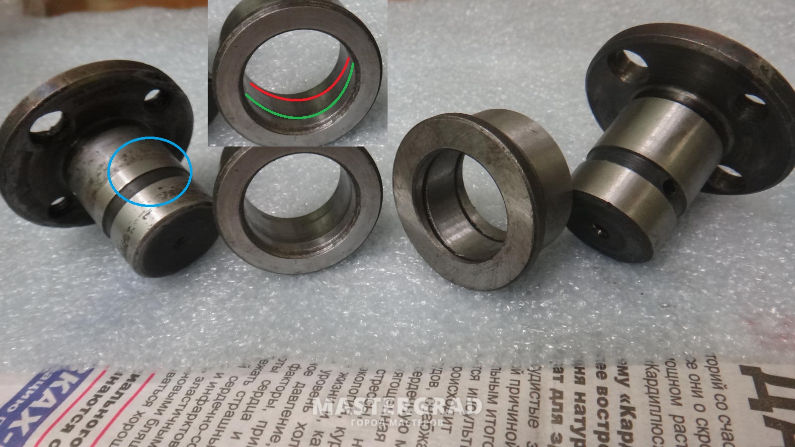

Halin, замерил зазор со старыми втулками. Получилось ~1,15мм.
(с новыми нужно будет перемерить)
НО!... Раскатив раму столкнулся с неожиданной проблемой. !#[https://www.youtube.com/watch?v=YRvrgwMbw_A]
Верхняя втулка вообще без натяга !#[https://www.youtube.com/watch?v=hwxtek4fyV4]
С нижней ситуация получше, натяг есть хоть и не тот который ожидался !#[https://www.youtube.com/watch?v=gGeWyfJm1JY]

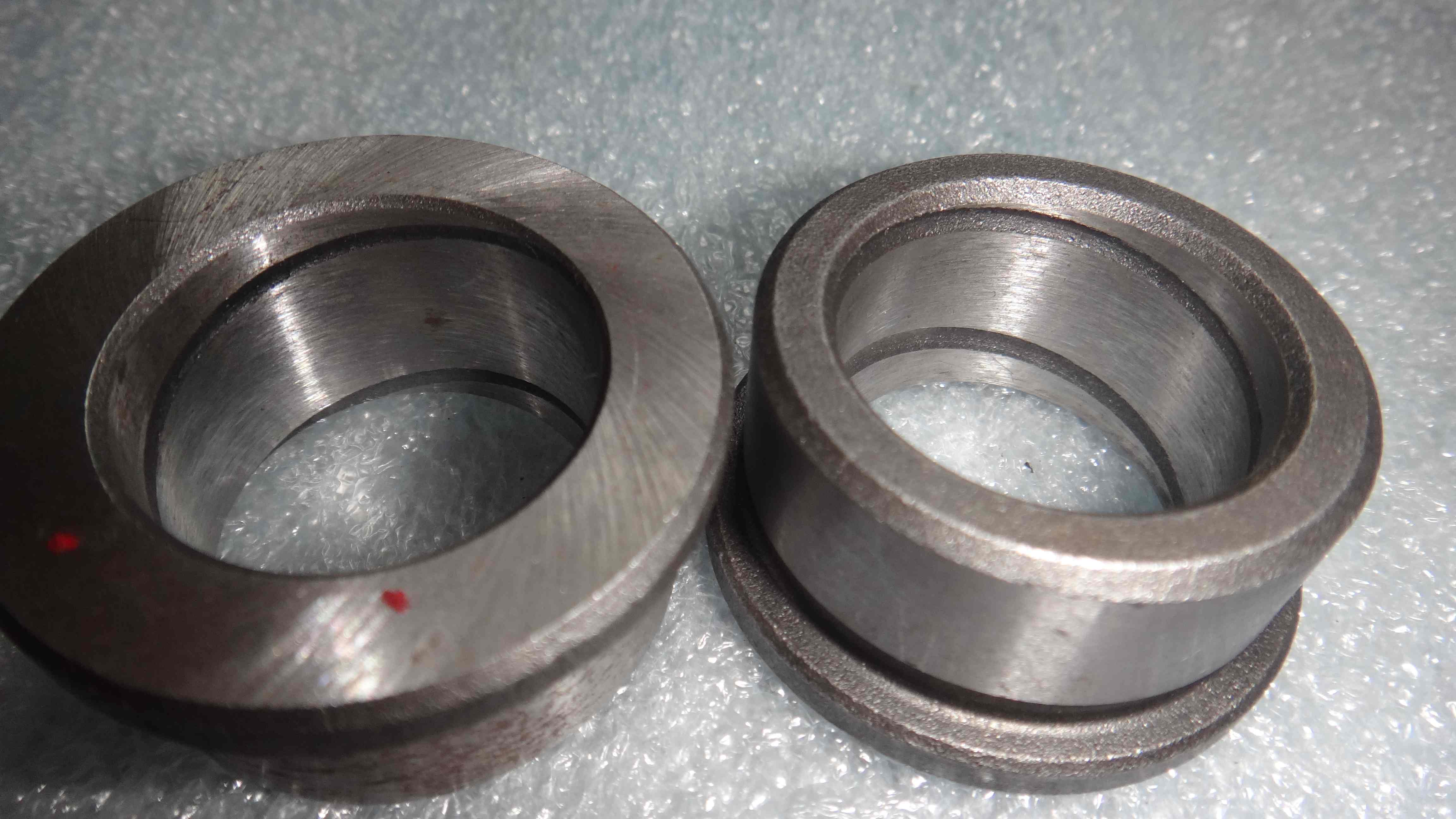

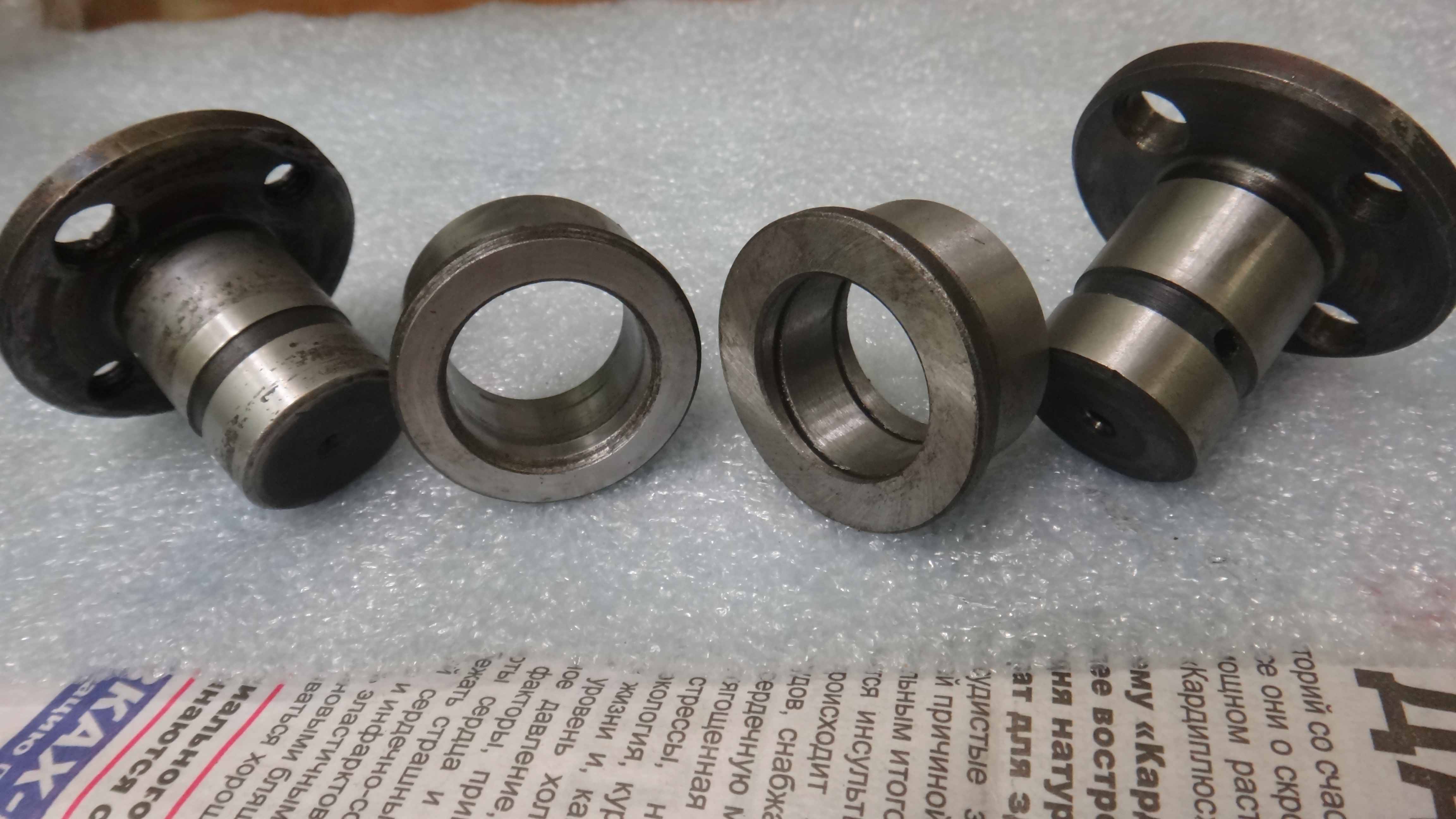

...и ещё старые втулки без спиральной проточки для смазки да и верхняя втулка видимо - самоделка на одном палце две втулки для сравнения (на фото нижняя слева, верхняя справа)
Что делать с натягом верхней втулки? Ставить как есть? (новая втулка ставится, также свободно как старая вынимается)

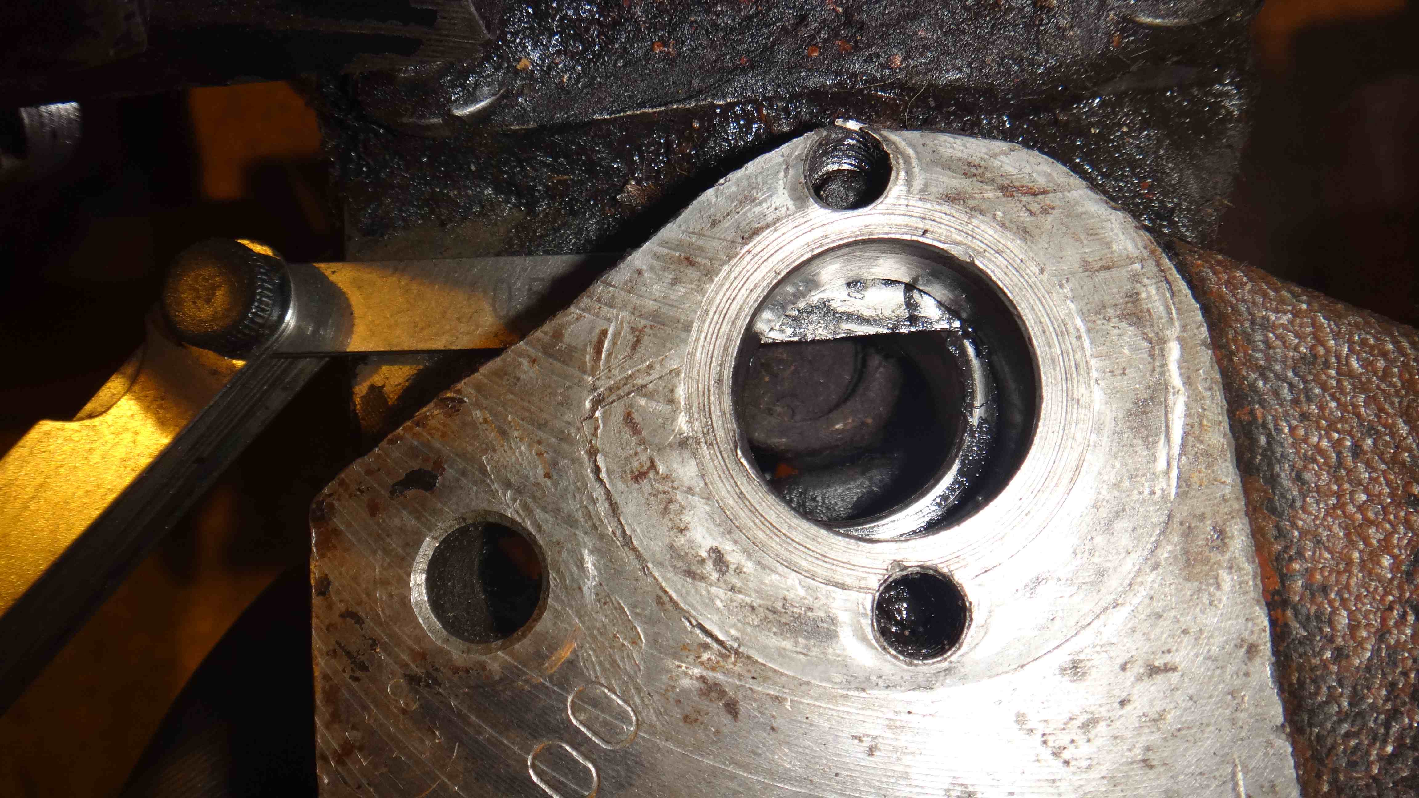

Промерять ухо - если не эллипсное, выточить новую. Нету натяга - смысла во втулке тоже нету. Если отверстие сильно разбито... Тут тоже простые варианты - снять и расточить под новый размер и соотв. выточить новые втулки, заменить вилку целиком...

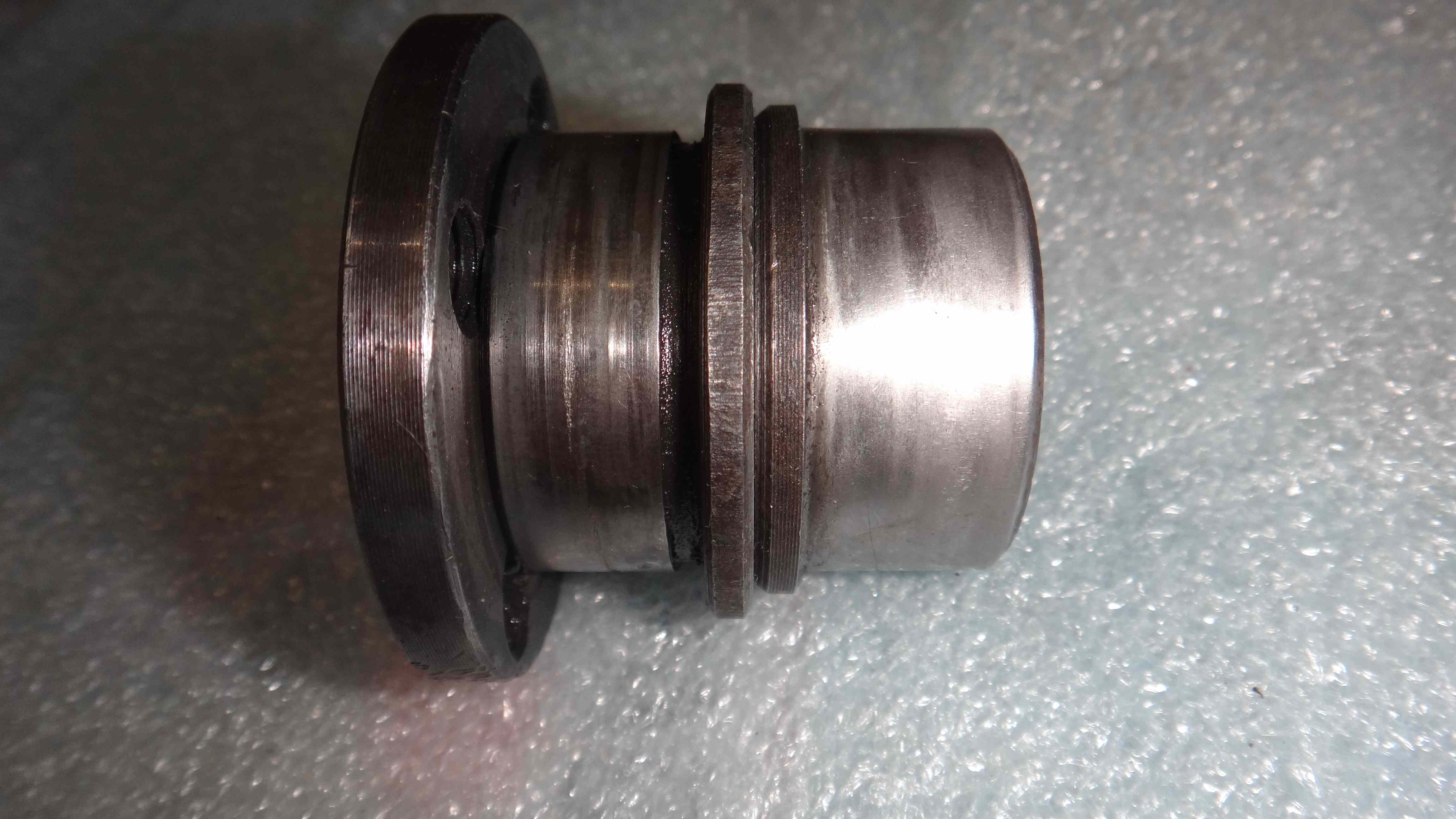

Frost0ff написал: .и ещё старые втулки без спиральной проточки для смазки
Была проточка, остаток от неё виден на втулке. Видимо конструктора рассчитывали, что получится подшипник скольжения. На фото новая втулка и шкворень похоже из одинакового метала. Тогда он должен не только смазываться, а закрыт со всех сторон. От кардана заглущка, в соединении уплотнительное кольцо и в обязательном порядке должна стоять распорная шайба и достаточно плотно. Желательно, что бы кольцо охватывало и шайбу. Не плохо было бы и под шкворень прокладочку. Если этого с завода не ставят, то подшипник сотрется, пыль вода, какой бы водостойкой смазкой не мазали. В варианте проворачивания втулки в корпусе, самое простое наплавить втулку и проточить в размер, если материал её такой же как на шкворне. Если нет, можно новую выточить. А никому не приходило в голову, туда роликовый воткнуть, с соответствующим уплотнением. Какой там диаметр шкворня?

Проточка там от канавки на пальце) Диаметр - что-то около 20-25мм. Роликовый выдержит большие осевые нагрузки?

Alex_UssR написал: Проточка там от канавки на пальце)
От кольцевой канавки след по зеленой линии. А по красной не остаток от косого нареза? И в синем кружке хорошо видно, что работала одна сторона.
Alex_UssR написал: Роликовый выдержит большие осевые нагрузки?
Почему бы и нет. Из наших: Волга шкворень - роликовый подш, помнится 22мм (но могу ошибится), из импорта: На Деу автопогрузчике, то же шкворень - роликовый подш. да ещё 3 тоны противовес, прямо на мосту висит, что то около 25мм (не точно). Там высота может оказаться ограничением. Пардон, поправка. Правильнее не роликовый, а игольчатый.

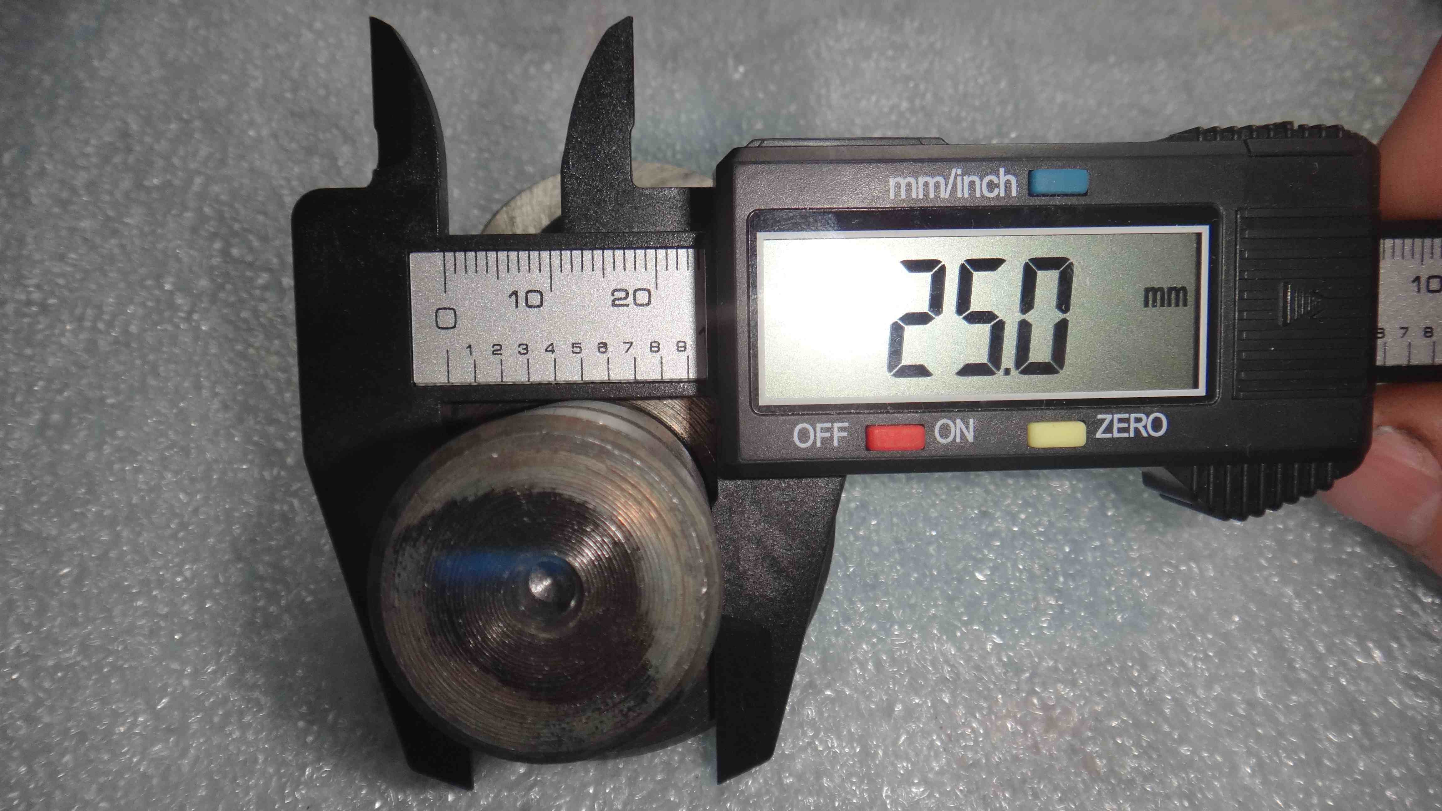

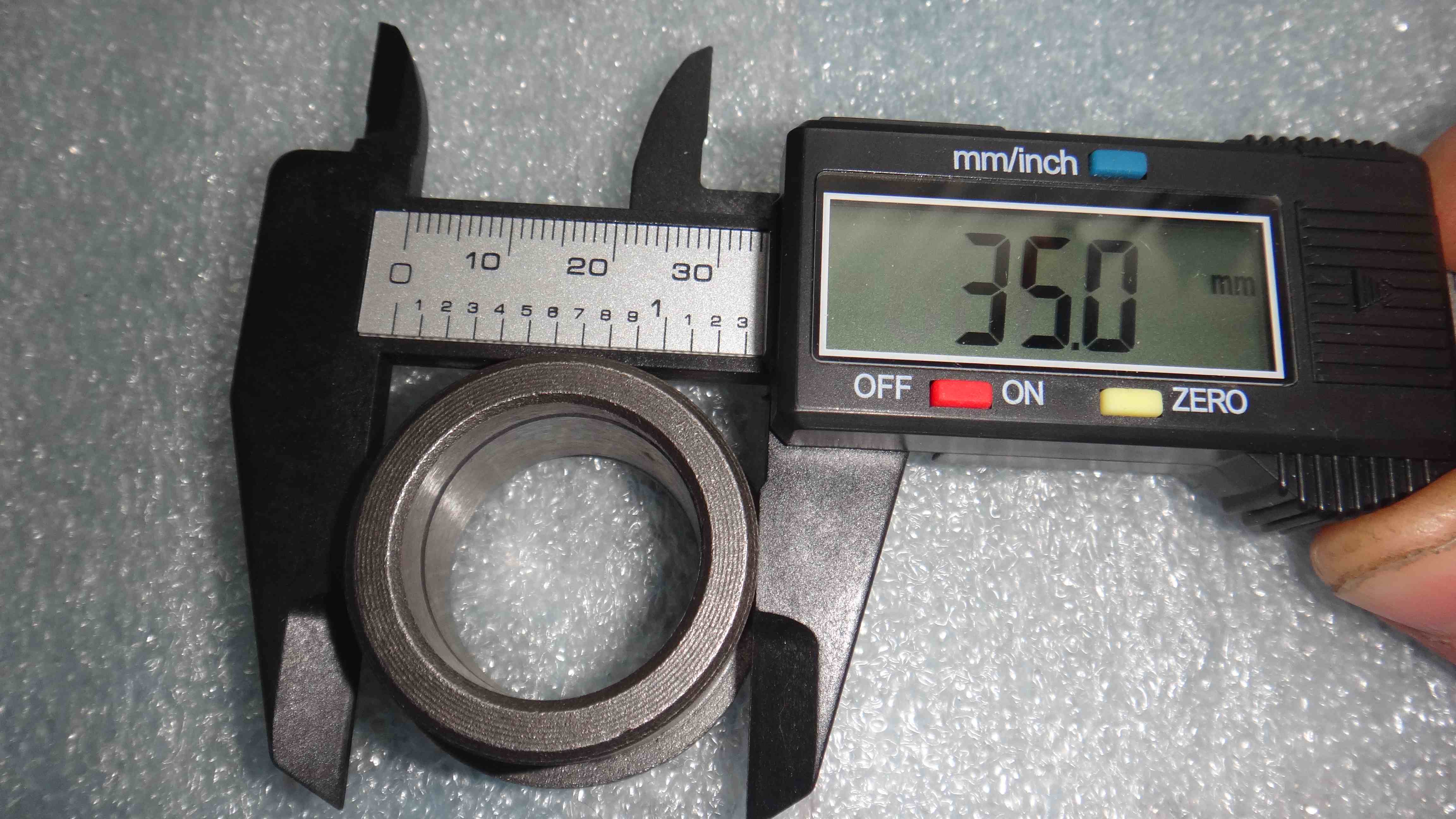

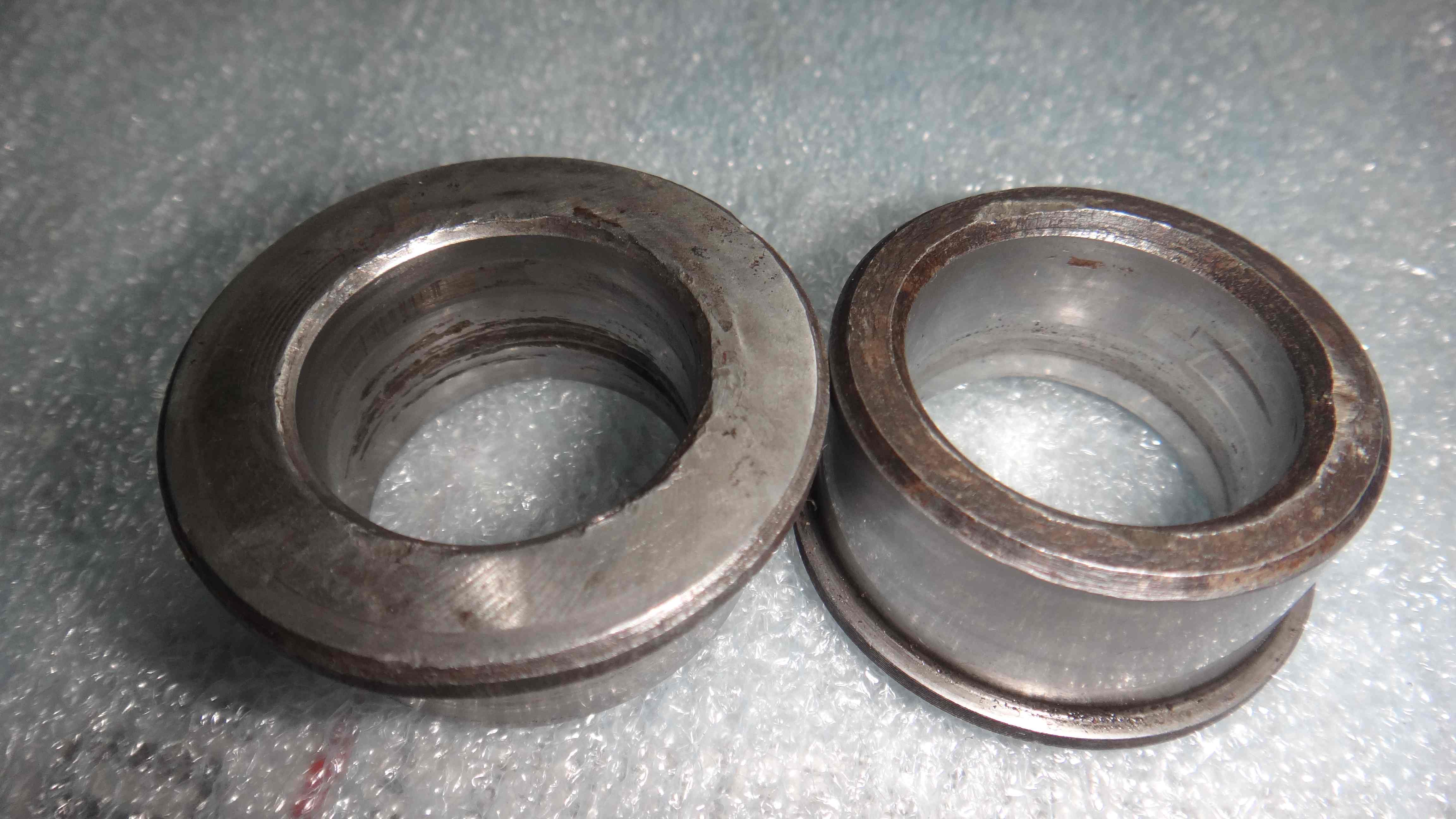

Проточки в старых точно нет, поверьте. То что на фото может восприниматься как проточка, это следы эксплуатации. Возможно износ от попавшего образива. Старые и новые втулки ещё раз сфоткал
Размеры пальца и втулки
Варианты наваривать\обтачивать, вытачивать новую втулку или менять вилку для меня очень геморные. Может попробовать хорошо накернить посадочную плоскость (на вилке или на втулке) и посадить втулку на герметик резьбы?...
