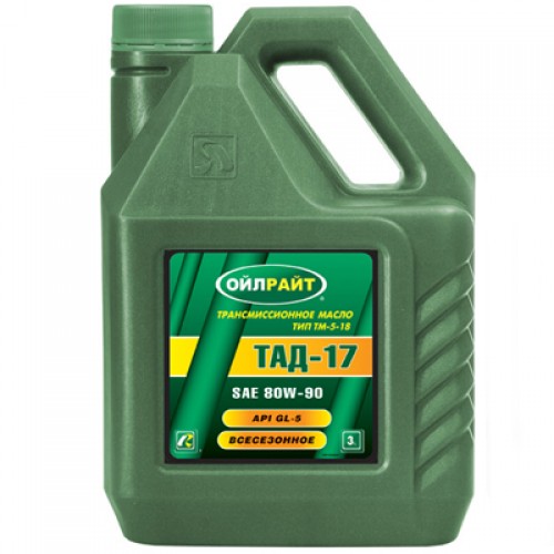

Alex_UssR написал: ТАД какой заливали?)
Alex_UssR, залил такой
цветметом не заморачивался
Испытание на коррозию в течение 3 ч на пластинках из меди при 120°С, баллы, не более 2с
