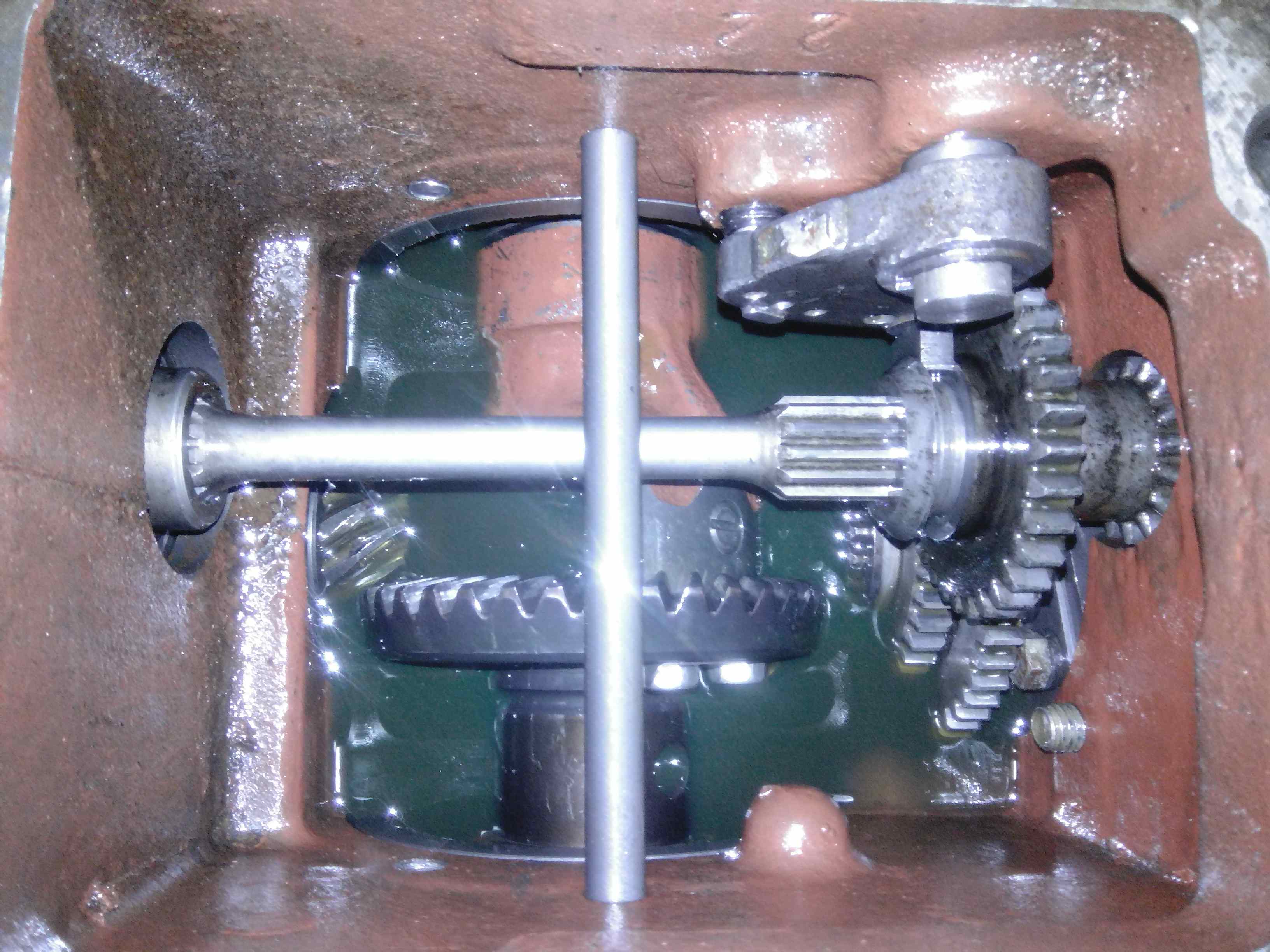

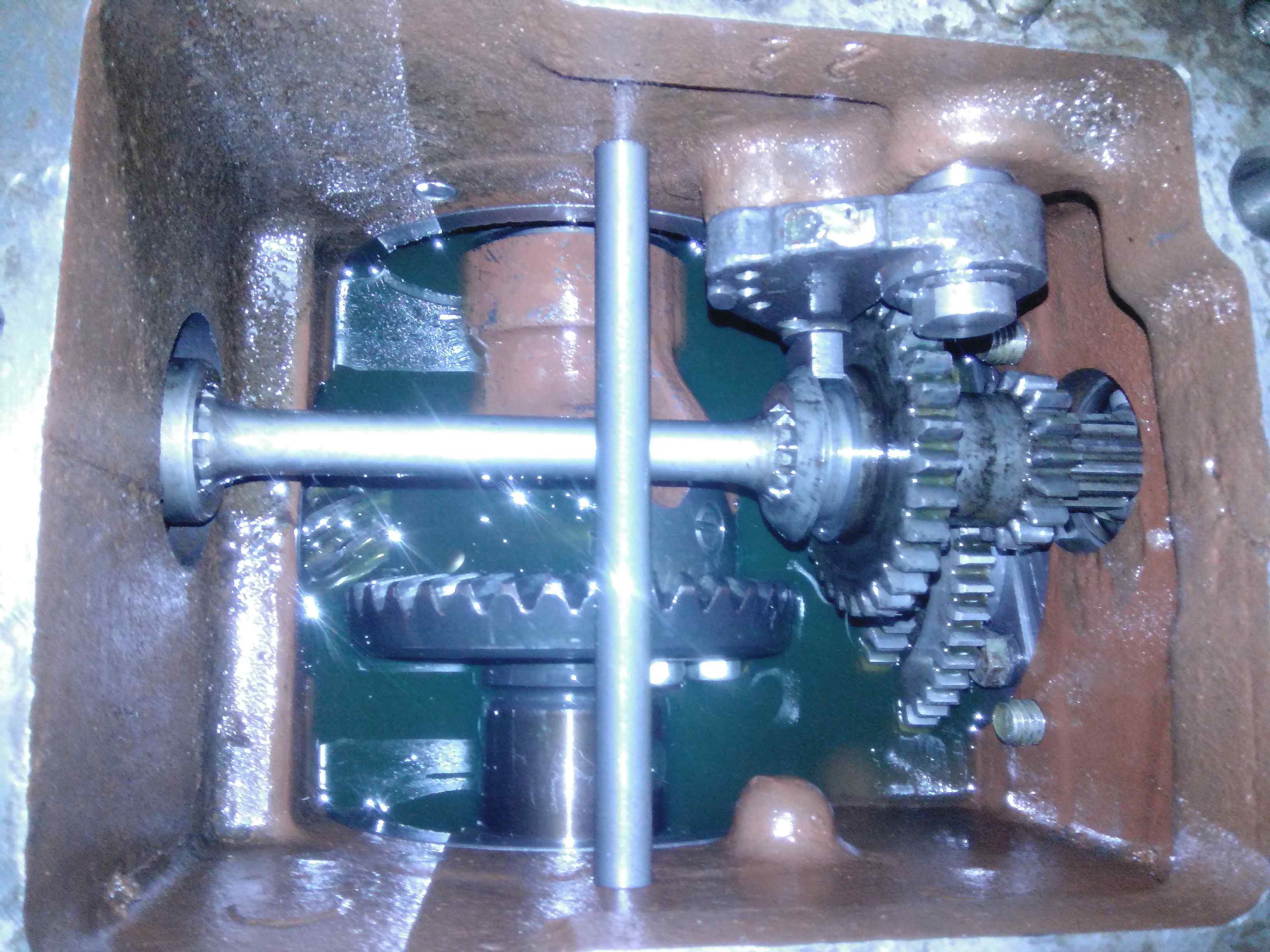

Снял крышку, промыл соляркой (как смог). Залил 4 литра ТАД-17 (по мурзилке 132-го 3,5л., а вот инструкция на 082-й более правильная - там указано 4л. ;) ).
На фотках включены разные скорости ВОМ
(фоткал телефоном, качество не очень)
23.06.2017 в 23:24:22
Frost0ff, Нормальные фото, нормальный уровень. Второе фото - нейтралка.
