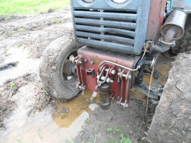

Саныч53
Саныч53
Регистрация: 19.07.2016
Великий Новгород
Сообщений: 10198
17.07.2017 в 20:03:06
МТЗ-112ТС, глянь, как сделано на КМЗ-012 - спереди плита с установленным на нее гидроцилиндром и четыре точки для крепления навески.
на плиту устанавливай что душе угодно - бульдозерный отвал, роторный снегоотбрасыватель, буровую установку, косилку, лебедку, фронтальный погрузчик и еще много-много чего другого...

Саныч53
Саныч53
Великий Новгород
Сообщений: 10198
17.07.2017 в 20:23:51
МТЗ-112ТС написал: Интересно глянуть как спереди крепится бульдозерное навесное и по этому принципу подрамник для ДВС сворганить
Вроде бы русским по белому написано было... Alex_UssR, или же тут какой-то потаенный смысл имеется? Вы можете показать, как Вы решили проблему, интересующую МТЗ-112ТС. Именно показать, а не пускаться в привычное словоблудие.
КМЗ-012ч 2004 г.в. 5+1
