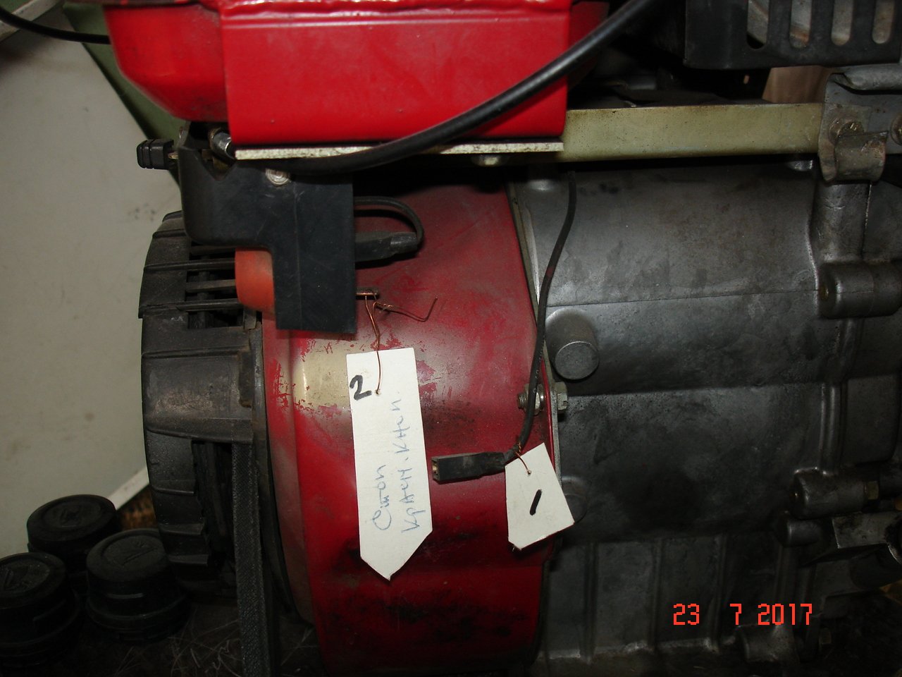

МТЗ-112ТС, извините за задержку с ответом, в деревне был на выходные, там у меня только -доступ на форум для чтения...Итак, здесь фото
А сам еще не присоединял к Лифану "потребителей" минитрактора. А КАК У НАС ТЕПЕРЬ БУДЕТ НАЗЫВАТЬСЯ правильно минитрактор? Если бы двиг.HONDA стоял, то МТ3-132Н...А если LIFAN - МТЗ-132L? )

Шрайбикус, Спасибо, понял. То есть этот провод с двойной колодкой подключается в разрыв плюсового провода на кнопку "СТОП". Улябнуло МТЗ-132Н/L, но Хонда GX-390 13 лошадок. У нас 15. Думаю, тут с цифирками тоже пошаманить надо))). Если серьезно, то лишь бы ходили. На моем надо дополнительную пружинку поставить что бы рычаг газа возвращался в упор к холостым после того как газанешь. А так все супер. Нравится его работа. Катался вчера.
По поводу защиты. Договорился согнуть, но меня надоумили. Надо взять болгарку и по лини сгиба примерно наполовину прорезать "штрабу". Как бы ослабить или утоньшить металл. Согнуть подручными средствами и заварить шов. Так гнут толстые листы металла если нет пресса. Может на будущее пригодится.

**МТЗ-112ТС**,  с проводами правильно. А защитой\капотом , не правы....штроба ослабит, внеш.вид-сварной шов на ровном месте и когда согнешь по этому способу- капот сдвинется вперед на "сантиметры" (радиус поворота), не будет закрываться. Не спеши...подумай с рулеткой в руках.

Не надо ничего варить. Резануть по размеру и приклеить на край П-образную резинку от уплотнения семёрки. Там толщина как раз по металлу капота. Даже подкрашивать потом не надо и вид нормальный.
